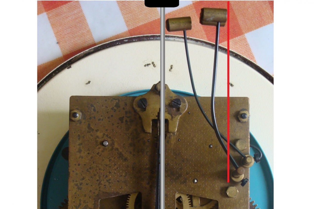

1. Молоточки находятся не на одном уровне. В обычном положении спаренные молоточки находятся почти у гонгов, а одинарный как будто-бы взведён. С началом боя одинарный сразу падает на гонг, а спаренные поднимаются и потом падают вслед за одинарным. Правильно ли это?
а для чего я вам это писал?
затем нужно добиться того, чтобы после последнего удара бой стразу останавливался (+ минимальный зазор)
т.е. в начале ни один молоточек не должен быть взведен, сначала колеса боя набирают обороты без нагрузки, затем начинается подъем молоточков, после последнего удара двойного молоточка бой сразу же стопорится, никакого жужжания после последнего удара не должно быть
стопоры в обеих молоточках отрегулированы? каков угол отклонения обеих молоточков при бое?
крайнее отклонение молоточков - до красной линии, больше - не нужно
