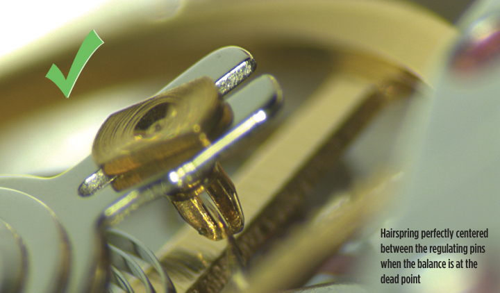

не понимаю, почему еще не понесли Викторинокс к нормальному мастеру чтобы их настроил в пределах 5 секунд.
1) размагнитить часы.
2) спустить пружину.
3)убедиться что спираль в плоскости и концентрична (на новых часах не должно быть проблем).
4) в состоянии равновесия баланса убедиться что спираль проходит посередине зазора рожков поворотной колонки градусника, если это не так, отрегулировать поворотом колонки, к которой крепится конец спирали

5) еще раз проверить концентричность спирали
6) завести часы и отрегулировать ход на приборе
если баланс не совсем уж плох, даже на простой ЕТА2824 можно добиться среднесуточгого хода в пределах 5 секунд
если имеет место недозавод , если не слишком активно махаете руками в течении дня, настройку хода лучше провести на среднезаведенной пружине

Спасибо большое. Тяжело было найти время и на эту регулировку. Хочется всегда иметь надежный инструмент, чтобы тратить меньше времени на его обслуживание и ремонт. К счастью, такие вещи есть. Но приходится искать, чем больше понимаешь или имеешь опыт, тем лучше получается подобрать для себя тот или иной рабочий инструмент. Потом несколько лет, можно заниматься делами, а не обслуживанием вещей. Я на самом деле думал, что викторинок будет чем-то таким, но оказалось все не так, далее чисто вопрос интереса, а позже уже равнодушие, когда понимаешь что вещь обычная, а не воплощение интересных идей инженерии или отдельного инженера.
Сообщение от Dima343 Посмотреть сообщение
Вложение 3124660Вложение 3124661
