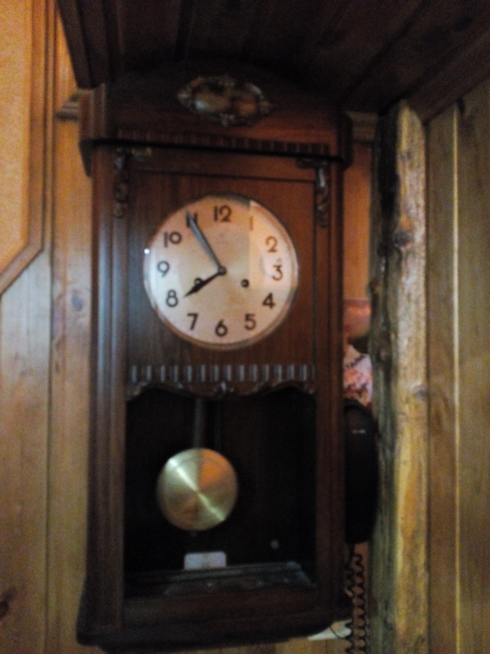

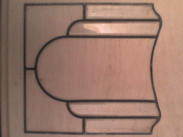

Сообщение от makeevka1 Посмотреть сообщение
Если не сложно,покажите,пожалуйста,фото ваших часов.
Не сложно
ID:	1394463   Нажмите на изображение для увеличения
Старинные часы ещё идут...
Этот пользователь сказал Спасибо! kai ph за это сообщение:
makeevka1 (11.05.2016)
Вот так вышло.Буду искать планки разделительные.Вроде дубовый шпон...
Добрый день! Стёкла получились красивые, может быть чуть более солидные чем нужно для таких часов, в 1920-х годах всё уже было более скромным.
И, есть сомнения по поводу разделительных планок. Планки ставятся плашмя, посмотрела на свои часы, у них толщина этих планок 15 мм +-, т.е. такая планка из-за толщины может нарушить уже имеющиеся пропорции.
Может быть найти свинцовый профиль для вертикального разделения, он тоненький.
Вот как на этом фото:
Fugit irrevocabile tempus
  #50
Старый 20.05.2016, 17:44
Аватар для makeevka1
makeevka1 makeevka1 вне форума
Регистрация: 09.01.2013
Адрес: Россия Всеволожск
Сообщений: 95
Сказал(а) спасибо: 339
Поблагодарили 16 раз(а) в 11 сообщениях
Сообщение от TatynaS Посмотреть сообщение
Так с таким рисунком и не должно быть планок из дерева.Как раз свинцовая лента и нужна.
