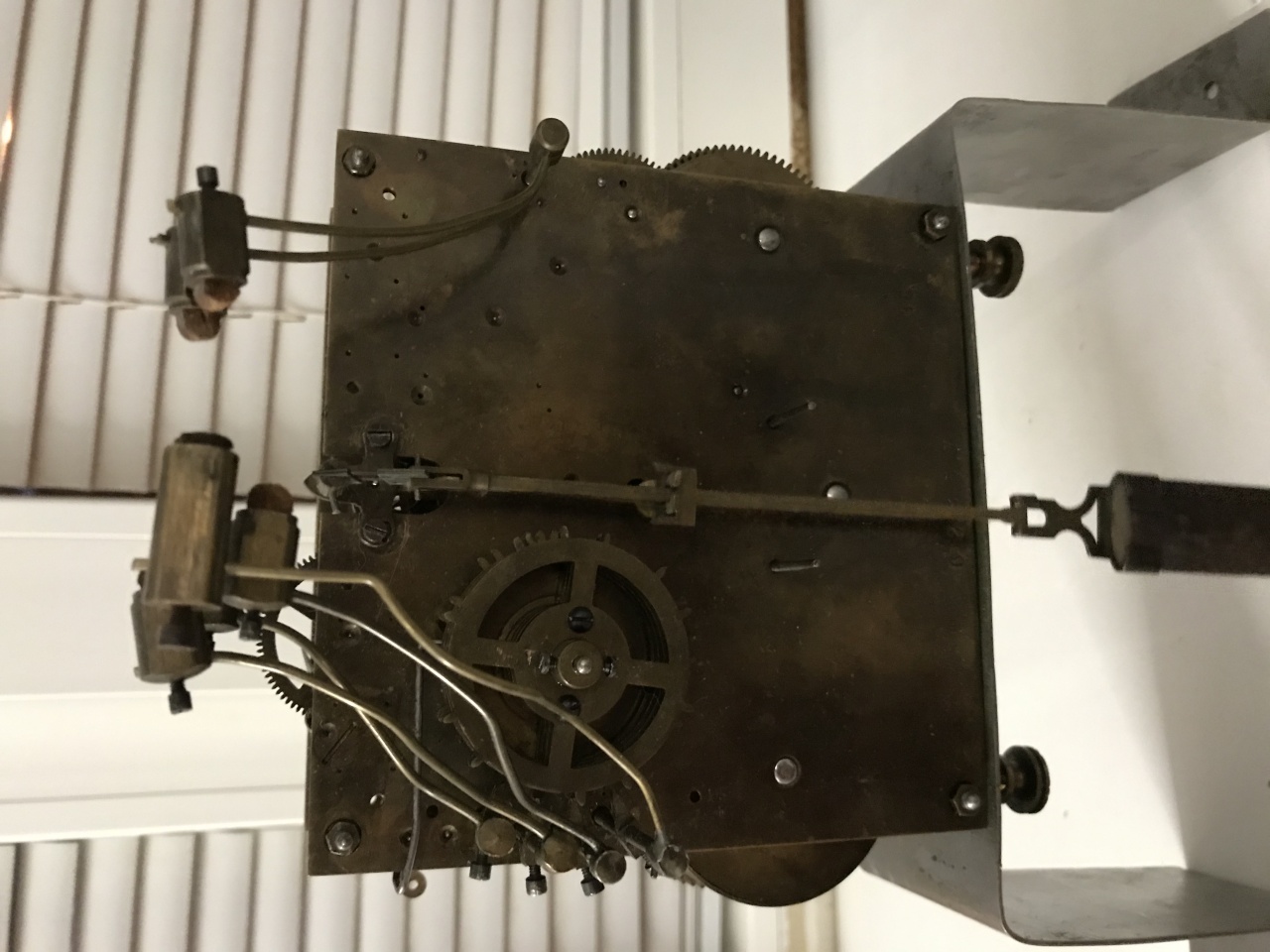

добрый день, помогите с таким вопросом. Назрел вопрос по настройке четвертного механизма и боя часов. Часовой механизм работает, все "крутится/вертится", а вот принцип работы "тяг" (не знаю как они называются правильно) не понимаю. Вижу, что есть углубление в колесе, которое на время зафиксировано, потом тяга поднимается и должна освободить колесо для вращения, но не происходит такого( движения колеса, а следовательно шестеренки не происходит, соответственно не вращается барабан приводящий ударные молоточки в движении. по фото, схемам смотр, все установлено верно((( подскажите, где и что я делаю не правильно, что это может быть? спасибо за советы всем)

добрый день, еще один вопрос по рычагам боя. Они очень изогнуты, сейчас планирую привести их в "правильный" вид. Подскажите, как правильно "гнуть", как на молоточках часового боя дугой или перевернутой буквой Г? спасибо

Обычно они как на молоточках часового боя - дугой.

спасибо вам. пытался применить физику, как проще будет поднятие молоточков, что бы не только эстетично выглядело, но и технически это было лучше
