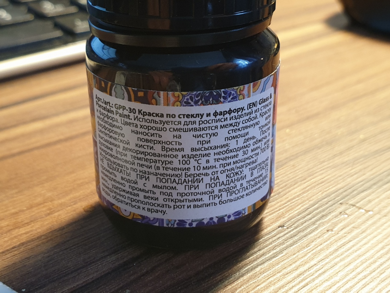

Master71, давайте уж, делитесь, где почем, и, что это за беда??)))
...Уже купил низкотемпературную эмаль для циферблата, черную краску для керамики...
низкотемпературная эмаль, это по другому - холодная?? в смысле, без температуры укладывать?? а, краска для керамики, это, что??)) нк УФ???
делитесь, тск)))
Да пока делиться особо нечем, я ее купил, но на руки еще не получил, в понедельник только передадут. Низкотемпературная эмаль, это не "холодная" а именно запекаемая при температуре 120* в духовке. https://www.youtube.com/watch?v=KXG88UK9UZs
Попробую, отпишусь что получится. Бутылочка 160р. стоит, брал в ТЦ "Савеловский". Краску по стеклу и керамики брал в "Леонардо" Плотность черного цвета неплохая, тоже после нанесения и высыхания, обжигается в духовке при 100*. В общем буду эксперементировать)))

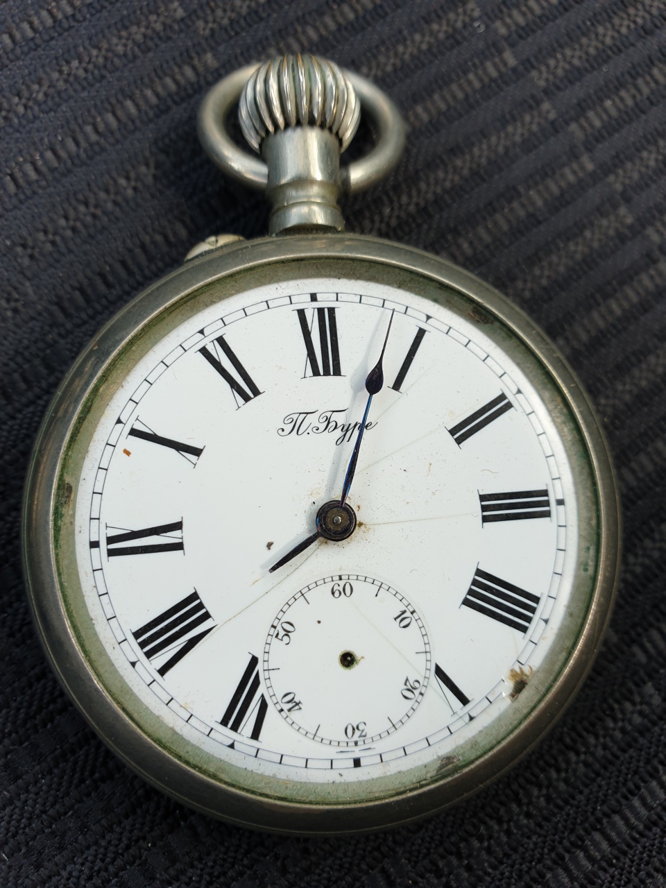

В общем пока жду эмаль, решил проверить краску.
Цель проверки, определение оптической плотности краски, и степень закрепления на эмали.
Подопытным выступил убитый цифер от леройки.
По самой краске:
Достаточно густая, на водной основе, укрывистость хорошая, много мазать не потребовалось.
Я думаю если немного развести ложиться будет ровнее. А если через трафарет то вообще замечательно.
После получасового запекания, внешне выглядела так же , как и до запекания. Проведение ногтевого теста прошла с успехом, не отодралась )))
Вторичное проведение ногтевого теста было печальным((( ноготь не выдержал, расслоился...
Прошу не обращать внимание на качество прорисовки линий, я не старался прорисовать идеально, задача была в другом.
В целом результатом остался доволен. заполнение цветом ровное, без проплешин. на фото просто блики от мазков.
Ну и немного фоток.

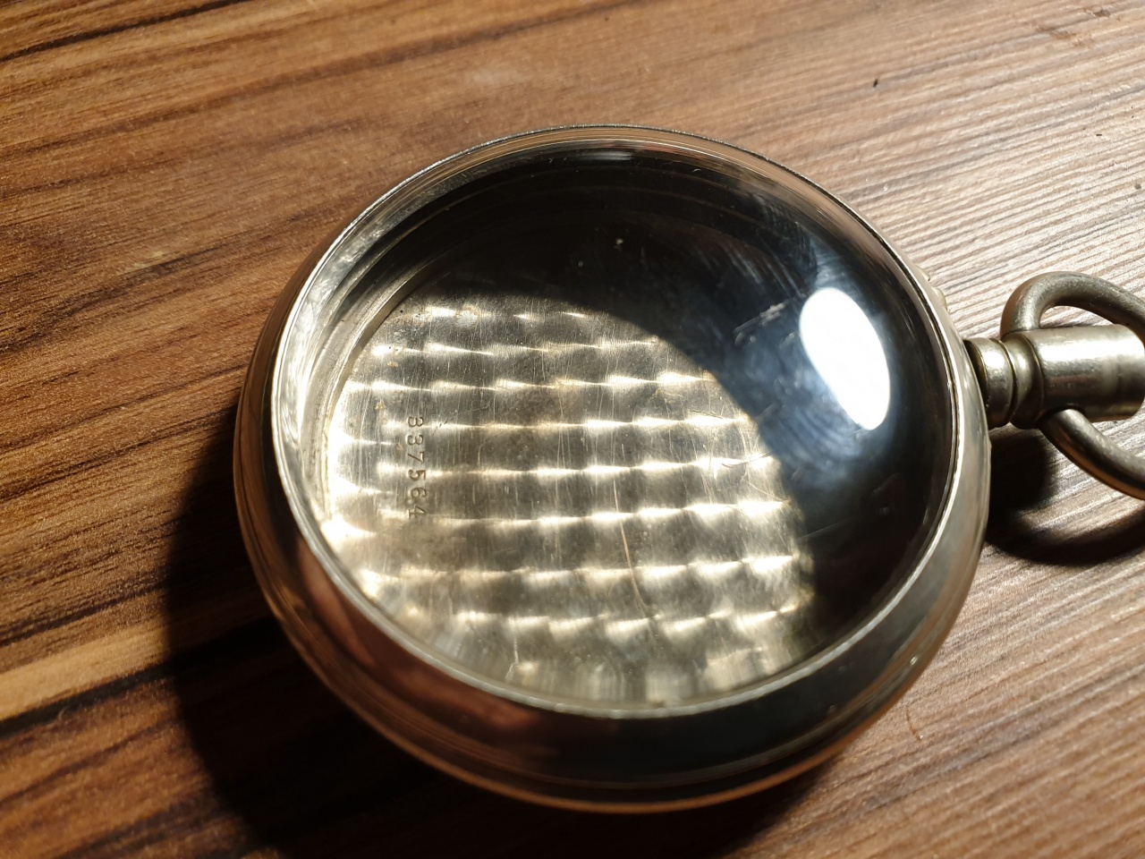

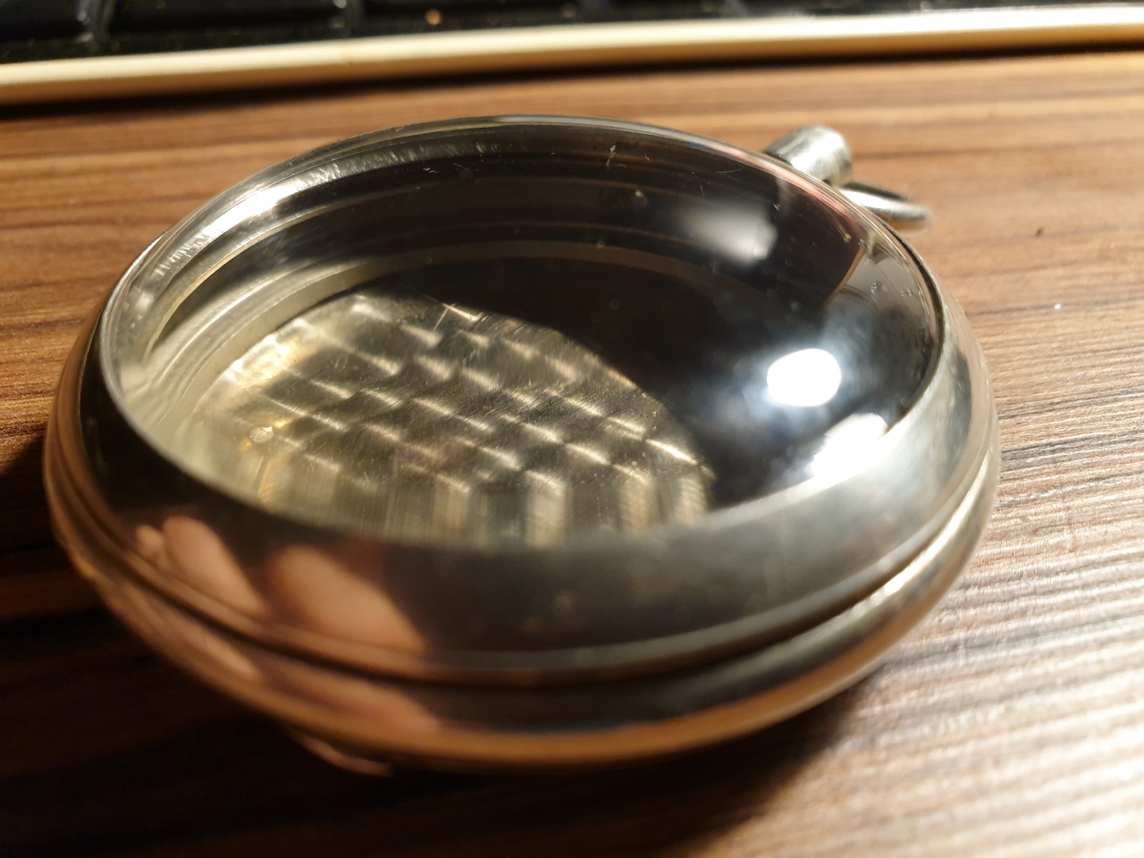

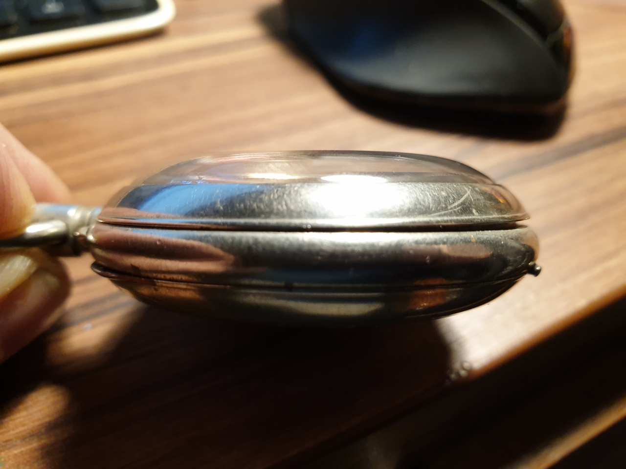

Выдалось время позаниматься часами.
Установил стеклышко любезно предоставленное "Oxotn1k"!
С помощью наждачки, утюга и какой то матери, стеклышко встало на свое место))
На щель не обращайте внимание, крышка не захлопнута.

Таки село в гнездо!) Ура)

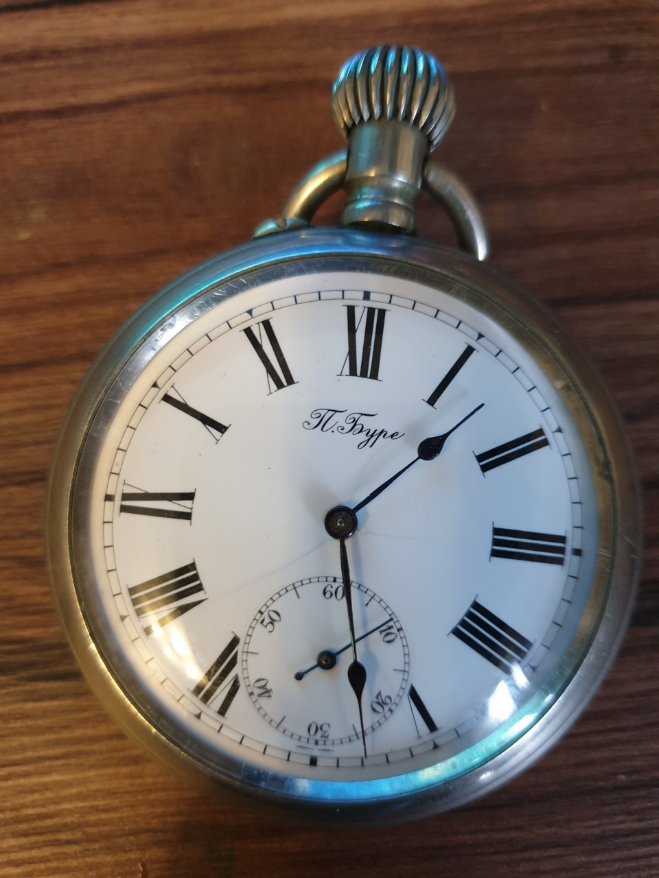

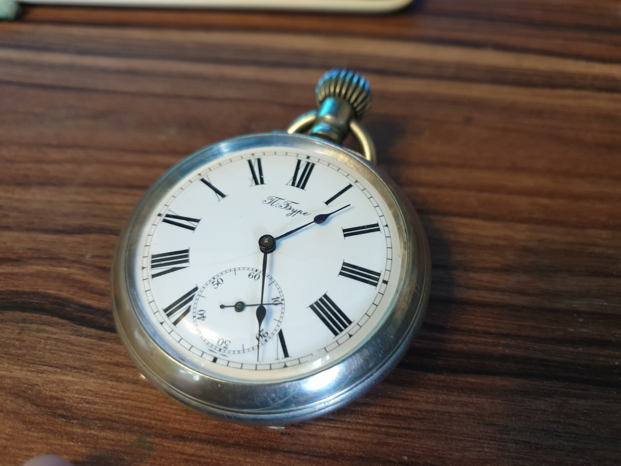

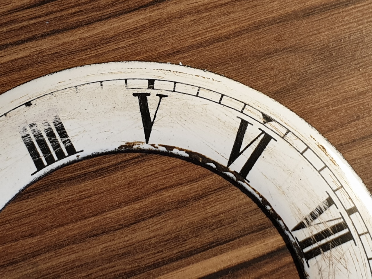

И так господа! закончил восстановление своих Бурешек.
Спасибо большое всем кто откликнулся и предложил свою помощь.
Результат на лицо.
Эксперименты с низкотемпературной эмалью меня не порадовали, хрень полная. В итоге взял у жены УФ белый лак и сделал им. вроде неплохо получилось, если не приглядываться, в глаза не бросается. разметку восстанавливать не стал, такие тонкие линии все равно ровно не получаются, а кривота будет заметна.
Вот в итоге что получилось, было и стало.
Часики ходят, и радуют своего хозяина))))

Клево получилось) я после нескольких слоев лака лезвием бритвы нева по циферблату провожу - срезаю неровности.
Master71 (18.10.2020)

Поздравляю, в принципе - не плохо! Но пока меня здесь (по доносу одного "коллеги" полгода держали взаперти - в бане), я проверил некие немецкие химикалии (продаются сейчас и в России), почти горячая эмаль... Сперва нанести - если много, то из баночки кисточкой, если трещинка, то из карандаша с шариком... Потом погреть в духовке при температуре не расплавляющей фарфор... Очень интересный результат!
Предназначено для нанесения рисунков на стекле и фарфоре.
