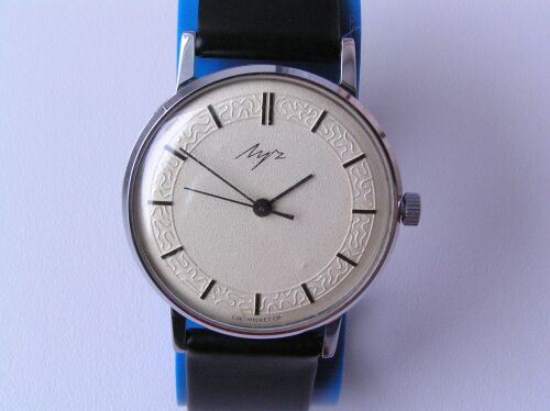

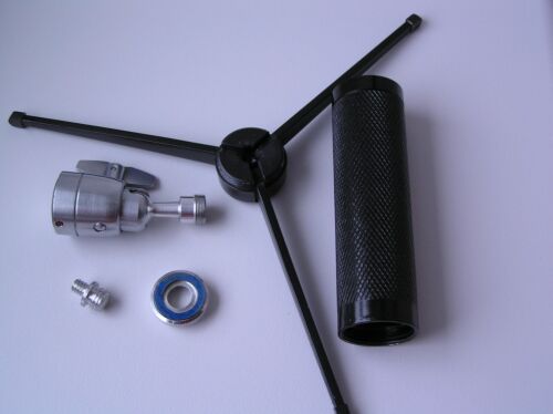

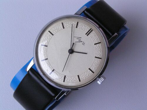

штатив + советы a_sh
Решил поэкспериментировать с режимами "приоритет диафрагмы" и "ручной", чтобы обеспечить максимальную глубину резкости.
Использовал старый разборный штатив ФЭД, довольно неустойчивый, см. снимок.
Так как высокая чувствительность = высокие шумы (в моём аппарате), то для лучшего использования максимальных значений выдержки выводы - штатив должен быть потяжелее и стоять неподвижно, обязательно отключить автофокус и использовать автоспуск. Короче, даже простых штатива и камеры при наличии хорошего света достаточно. А вот борьба с бликами - отдельная история.
