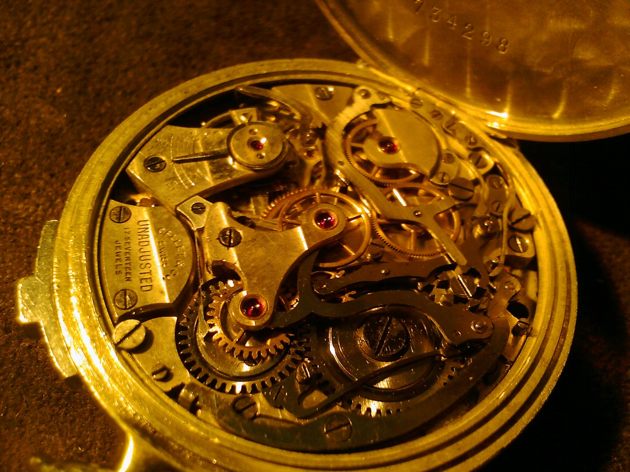

По мне типично котлета. Взяты часы омега в карманном исполнении для США, затем переделана головка (спилен бигель, укорочен вал), припаяны ушки (прескверно), вставлен самопальный циферблат, ведь изначально часы шли как OF, то есть цифра 12 была прямо под головкой, а секундная стрелка на 6 часах. В качестве доказательства для неверующих приведу маленький косячок: на циферблате написано, что часы хронометр, а на механизме надпись unadjusted, что означает, что не было позиционной регулировки баланса, свойственной хронометрам.

..."на циферблате написано, что часы хронометр, а на механизме надпись unadjusted, что означает, что не было позиционной регулировки баланса, свойственной хронометрам. "
насколько мне известно,это писали для снижения таможенных пошлин в США при ввозе прецизионных швейцарских механизмов..
Если нужно,найду ссылки..
Т.е. сначала сертифицировали партию калибров в Свиссии (как Вы утверждаете), потом эти сертифицированные калибры отмаркировали "неотрегулировано", потом продали в США, потом в США в 40-х изготовили цифер с надписью "хрон", которую начали использовать после 70-х?
