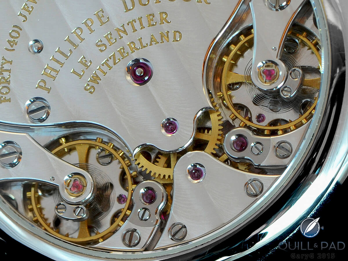

На самом деле пуристы фаски вручную снимают потому что "технология правильными руками" приводит к лучшему результату, чем автоматизация. Не умеют автоматы делать внутренние острые углы для часовых деталей. Ограничение технологии из-за высоких скоростей вращения инструмента. А у ручного труда ограничения в виде количества мастеров (раз, два и обчелся) и низкой производительности труда в штуках. То есть астрономическая цена - это следствие упора на максимальное качество и выбора технологии, которая в каждом конкретном случае это качество обеспечивает, но теряет в штуках продукции.

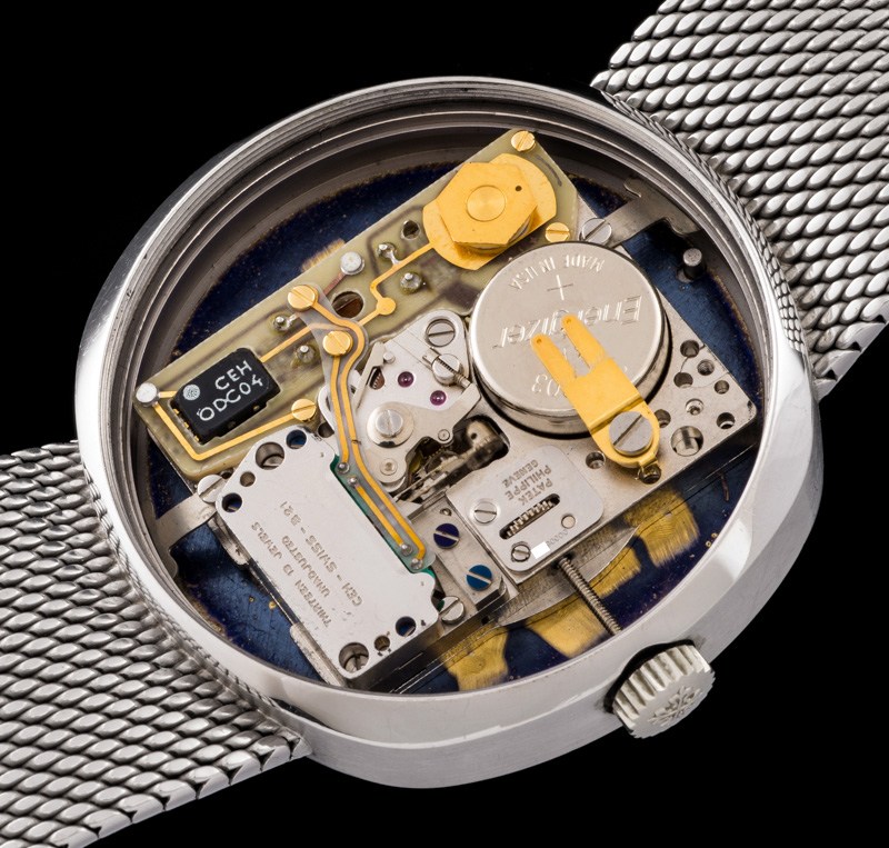

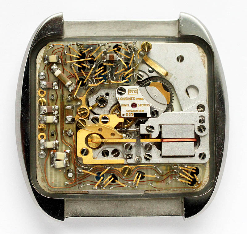

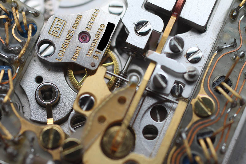

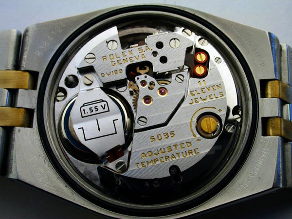

Если кого-то заинтересует вопрос более подробно, найдет кварцевый механизм beta21, кварцевый механизм Лонжин 6512, кварцевый калибр Ролекс 5035, сможет ли от так уверенно не подумав сказать, что себестоимость кварца дешевле? Сколько лет прошло, прежде чем кварцевый механизм Мийота стал стоить половину доллара? Кварцевым наручным часам в этом году исполнится 50 лет, это очень серьезный труд многих компаний, столь дорогой в рисёрче, что ту же Бету не могла потянуть по стоимости ни одна компания, в бету вкладывалось много компаний ввиду финансовой несостоятельности каждой в отдельности. Если вспомнить первые часы на LCD дисплее, появившиеся в Базеле в 72 году, очень интересно будет узнать список компаний, которые вкладывались в это направление. Это очень дорогие разработки, за которые заплачены огромные деньги. Именно эти разработки позволили в наши дни сделать кварц столь дешевым.
Оставлю картинки, чтобы было ясно, что кварцевые часы бывают и не за полдоллара
Longines 6512
Beta21
Rolex 5035
