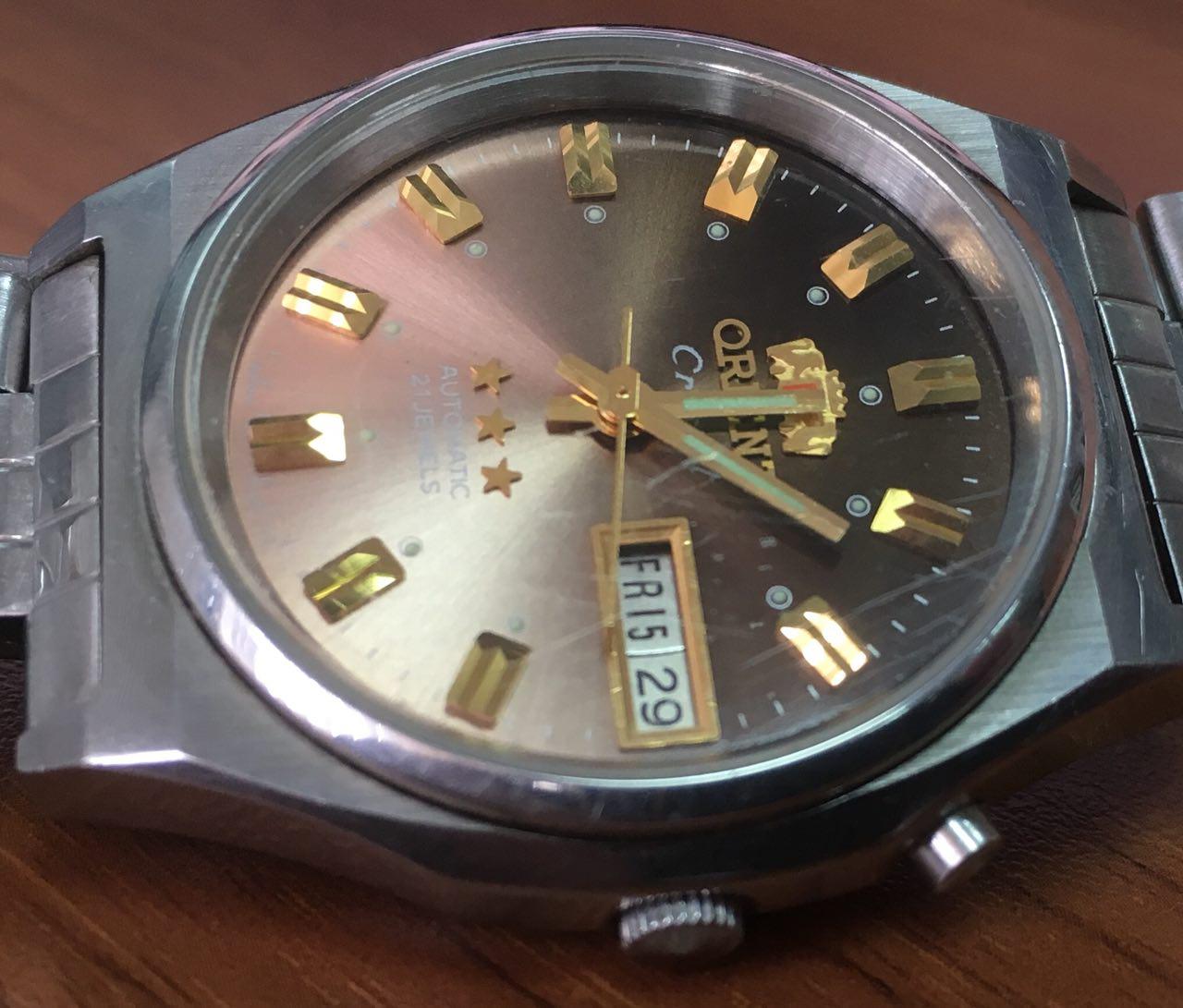

Если позволите, вопросик по этим ориентам.
Стекло плоское, на циферблате надпись "Crystal"
Поцарапанное слегка.
Оно поддается какому-то методу убирания царапин, так сказать, в домашних условиях? Дома есть дремель, диски типа войлочных, паста гои, дремелевская паста коричневая. Пробовать страшно.

Лучше поменять на нормальное новое (стоимость замены обычно невысока), в домашних условиях плоское стекло ни один дремель не отполирует даже на 4, а времени убьете много, да и грязи будет много, стекло лучше при этом извлекать, чтобы еще и корпус не убить. Стекла шлифуют с помощью алмазных паст на специальных планшайбах с охлаждением эмульсиями. Обычно это имеет смысл, для нестандартных стекол.
