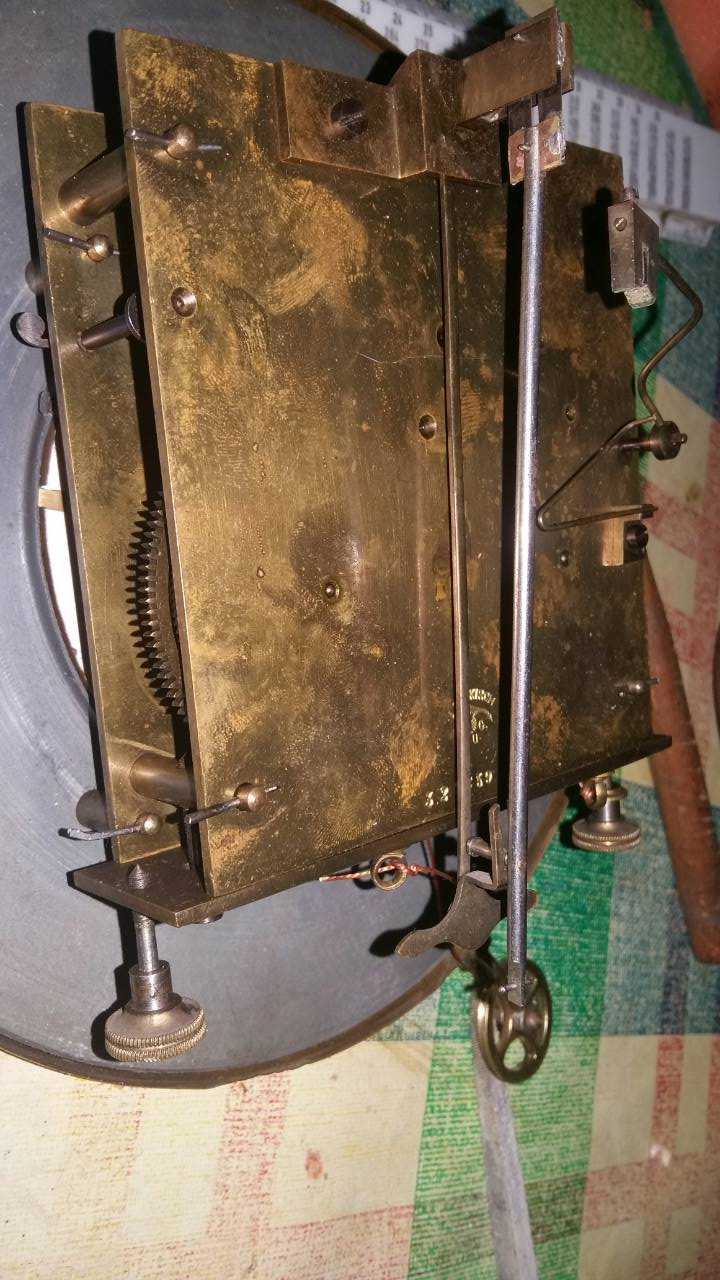

Дополнительное исследование часов из первого сообщения темы показало, что механизм Беккера № 117760 и имеющийся безномерной корпус однозначно от разных часов.
Известны, в частности, две конструкции механизма боя часов Gustav Becker выпуска до 1900 года.
Одна, более ранняя, конструкция имеет молоток боя установленный на шарнире салазок корпуса и кулису привода молотка. Такой механизм имеет короткий вал боя на котором установлен проволочный рычаг привода кулисы. Фото слева.
В таких часах маятник навешивается на салазки с заранее установленным приводом боя и молотком для чего салазки имеют резьбовое отверстие для крепления шарнира молотка с кулисой. Есть возможность заранее, перед установкой на салазки механизма, отладить бой.
В салазках имеющегося корпуса есть такое резьбовое отверстие. Более того, салазки имеют возле отверстия след от когда-то ввернутого в отверстие шарнира.

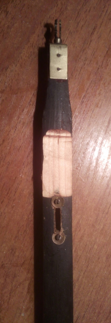

Имеющийся же механизм с упомянутым выше номером имеет длинный вал молотка боя, такой, как на фото справа. Т.е. предусмотрена установка молотка непосредственно на вал механизма и навешивание маятника на промежуточную серьгу длиной около 200 мм (с прорезью для поводка маятника). Это подтверждается явно самодельной поздней выборкой на трости маятника сзади от пластины с прорезью на трости маятника. Полагаю, что уважающий себя Gustav Becker изготовить такой маятник счел бы ниже своего достоинства.
Т.е. механизм № 117760 не предназначен для установки в имеющийся корпус с имеющимся маятником, поскольку молоток будет бить не по гонгу, а по трости маятника и, чтобы часы ходили верно, требует кроме другого корпуса, дополнительную серьгу для подвеса маятника. типа, как на последнем фото. Имеющуюся в маятнике короткую планку с прорезью нужно снять, а дефект маятника зашпаклевать и закрасить. И, в последующем, навешивать маятник не на салазки корпуса, а на "бабочку" этой отсутствующей ныне серьги.
Хотя, разумеется "заколхозить" можно все, что угодно.

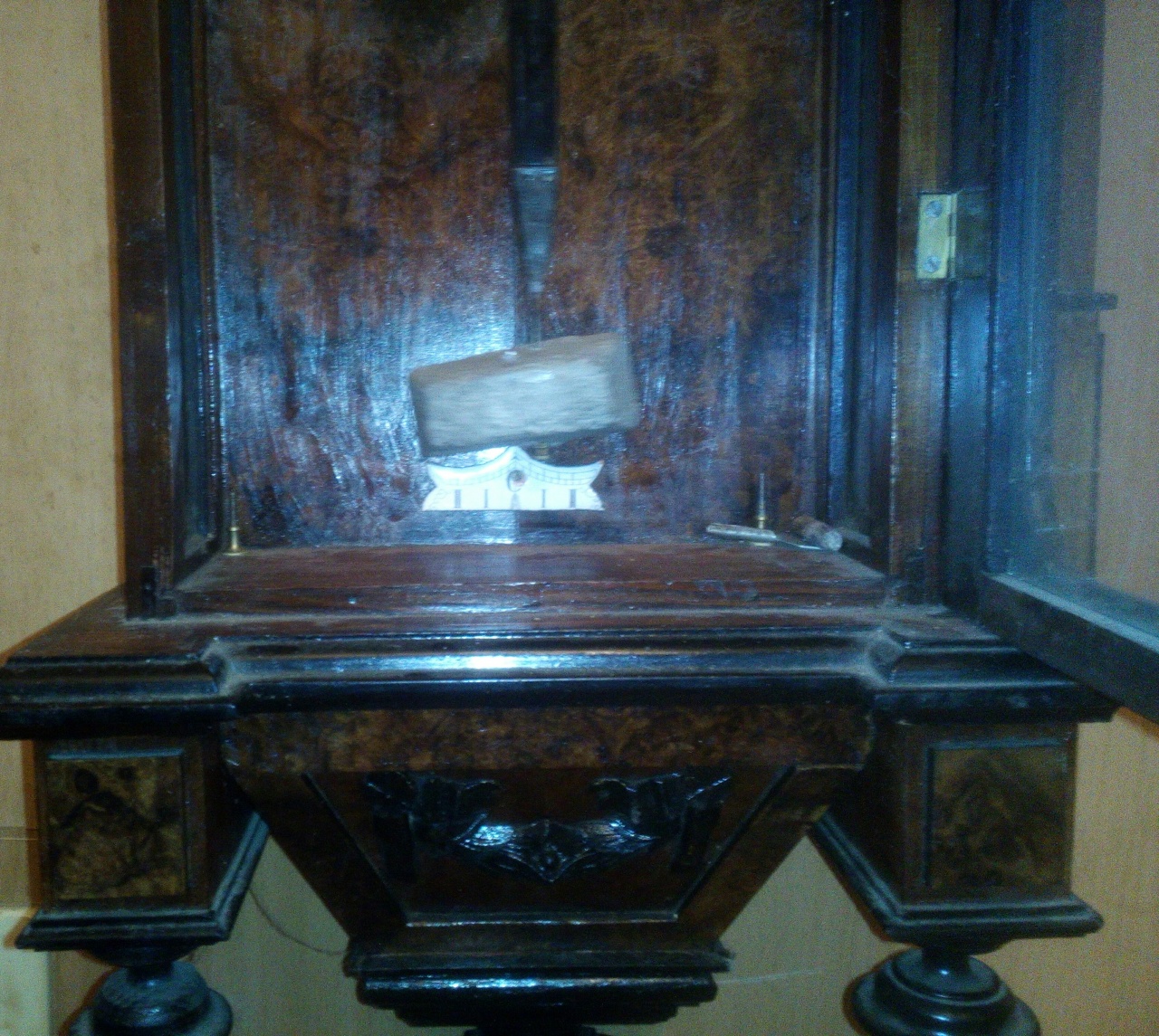

Сообщение от Sashun Посмотреть сообщение
Маятник имеет период колебаний 1,33 секунды, соответственно частоту колебаний 0,75 Гц.. Должна быть частота меньше, примерно, 0,75*60/65=0,69 Гц, т.е. период должен быть около 1,44 секунды, а длина маятника 1,44/6,28=0,23 да возвести в квадрат и умножить на 9,8 выйдет 52 см до центра линзы.
Габарит места от нынешнего подвеса до низа корпуса 58 см. Минусую 3 см зазора до низа линзы, остается на радиус линзы 55-52= 3 см.
Вывод. Мог иметь родной маятник линзу-блямбу диаметром около 6 см. ...
Опустил центр тяжести линзы маятника на еще согласно расчету в цитате примерно 8 см, установив вместо линзы кусок свинца массой 0,3 кг = масса родной лмнзы - см. фото. Вот уже 2 часа, как часы ходят и бьют верно! Написал владельцу часов чтоб искал линзу полегче и покрасивее под заливку свинцом ее нижней части (с выступом сзади линзы).
Ибо жалко портить родную беккеровскую линзу - отрезать дремелем нижнюю часть жестянки сзади у родной линзы
Хотя - как владелец часов скажет ...

Проработаны разные варианты. К сожалению, вписаться в этот корпус и по глубине (его глубина 76 мм) и по высоте можно только отрезав от линзы маятника нижнюю часть задней жестянки-заглушки. Должен же я оставить зазор от свинчатки маятника до задней стенки хотя бы 3-4 мм.
И то придется сдвинуть вектор вниз на 10 мм - почти до упора в дно корпуса.
