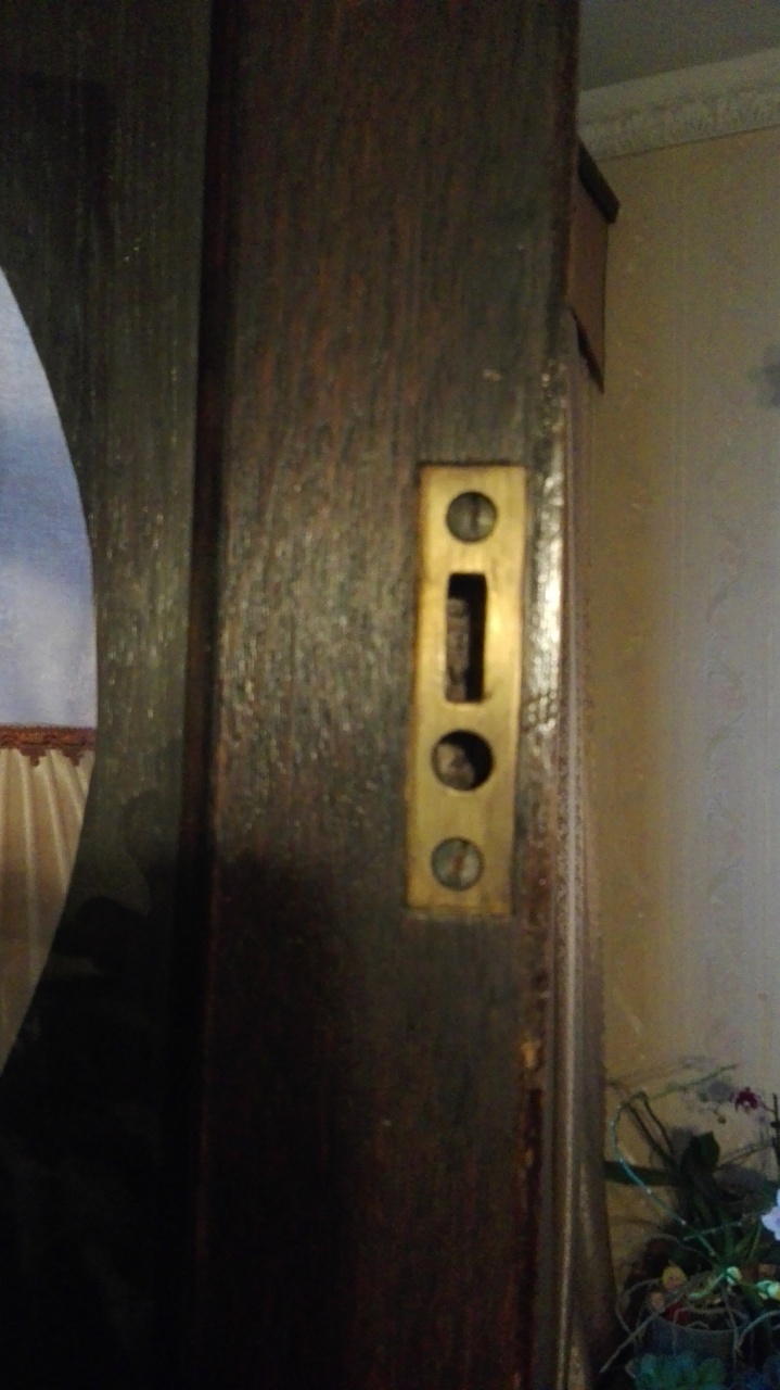

На дверце след от ответной части замка
На ответной части замка просто два торчащих запорных шпинька. А здесь сделана выборка как под замок с другой стороны. Причем сделано давно. Под запорную пластину делать такую выборку не имеет смысла. Она толщиной 1-2мм

Можно поставить и шкатулочный со штырьками (как на Вашем фото), а изначально стоял замок как бывает у бюро, у которого из выдвижного язычка в бока еще выдвигаются лепестки, фиксируя дверцу. В ответной части поэтому прорезь и под ней углубление. Такие замки появились в самом начале 1900-х годов.

Такой замок видел на авито. Спасибо. Не думал что их ставили на часы. Ни разу в часах не видел.
Это выборка под заклёпки тех самых шпиньков

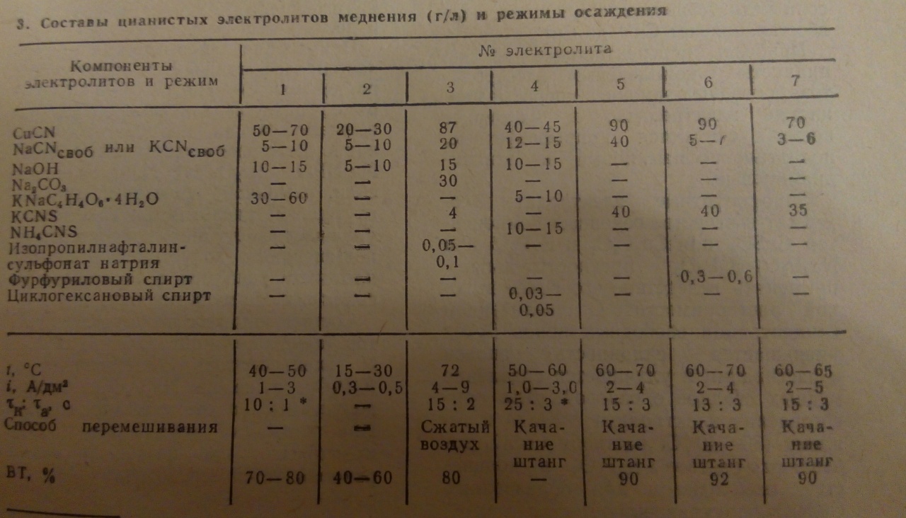

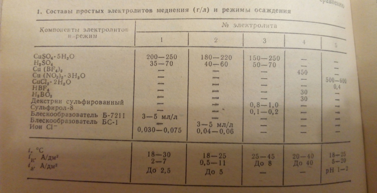

Нанесение медных покрытий
ID:	2396770   Нажмите на изображение для увеличения
ID:	2396771   Нажмите на изображение для увеличения

Вы не правы. Пластины под руками нет. Фото не приложу.

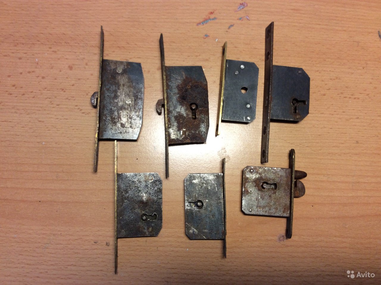

К стати. Замки как на фото? К часам. Первые два и последний?
Да, возможно и такой замок мог быть, самозащелкивающийся. Хороший, кстати, вариант! Я говорил немного про другой, сфотографирую в понедельник, выложу.

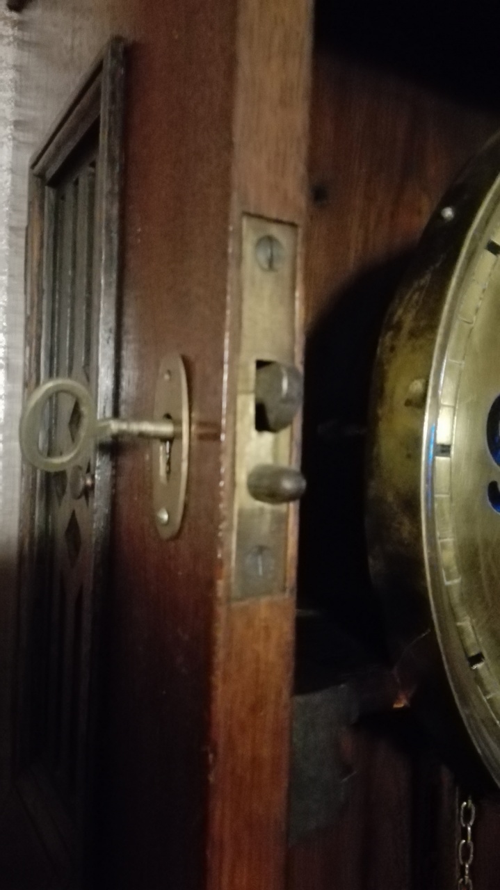

Конечно не прав. Вы показываете шкатулочный замок, я по нему и отвечаю. Вот какой замок Вам нужен.
ID:	2396957   Нажмите на изображение для увеличения

Замков таких мне в часах не попадалось ни разу. в настенниках и напольниках были только шкатулочные. Про другие поэтому даже и не знал На фото довольно свежие часы я с такими обычно не сталкиваюсь с ними работы мало.

Механизм сейчас в другом месте. Корпус сфотографирую вечером. Механизм немного позже. А в разобранном виде замочка нет у вас? Шкатулочный простой всего две детали внутри. Этот сложнее?
