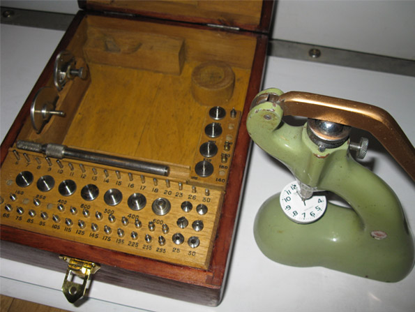

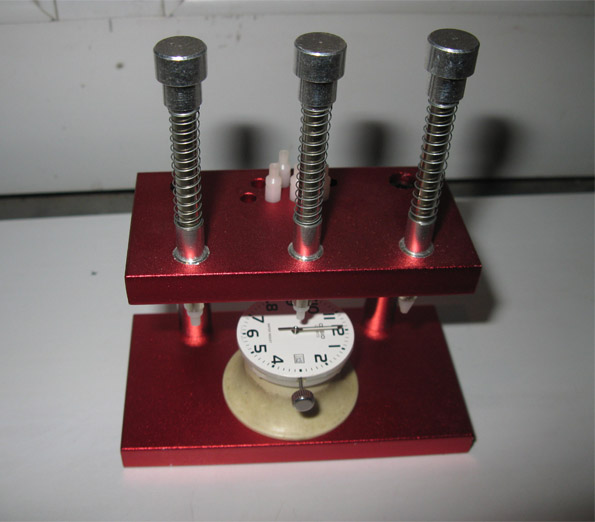

Подскажите пожалуйста, как работают данные приспособлени для установки стрелок?

Как пуансоны, давите на стрелку, она и устанавливается.
На первом вручную каждую стрелку, на втором фото с помощью потанса (размеры для трех стрелок).
У меня тоже с тремя пуансонами, но несколько дешевле, чем на втором фото

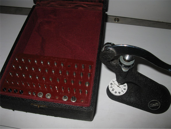

по сути я так понял это просто инстремент для придавливания стрелок?
а как вобще сами стрелки проще всего поместить в отверстие? пинцетом простым или тоже есть какой то инструмент?

Сообщение от denismart Посмотреть сообщение
По сути, да.
Если у вас робот какой есть, можно ему приказать
Все другие пинцетом ставят.
Так же имеется и другой инструмент, там уже с регулировкой:

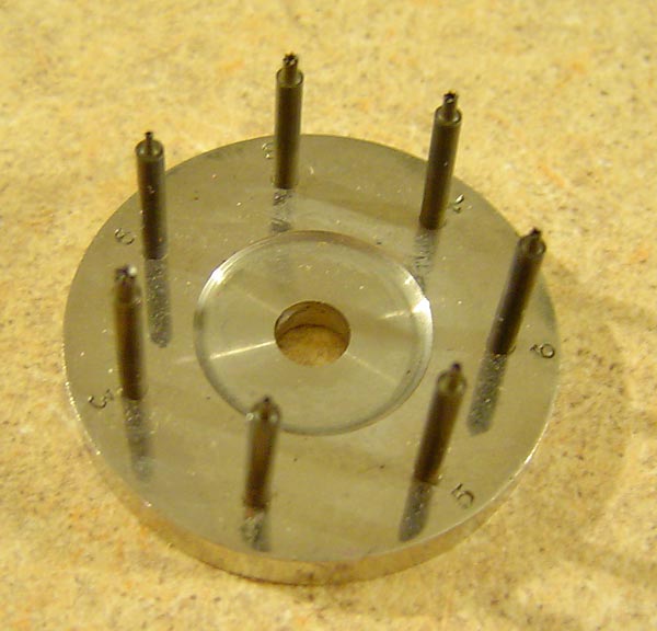

Добрый день уважаемые форумчане!
Приобрел вот такой инструмент - подрезка для винтов баланса. Внешнее состояние хорошее, но при ближайшем рассмотрении большинство резцов оказались тупыми. Можно ли это как-то исправить? Ума не приложу, как их подточить и чем. Буду благодарен вашим советам.

Вручную не получится идеально, станок заточной нужен.

Сообщение от popeye Посмотреть сообщение
Добрый вечер, Костя!
Если желаете услышать правду, то Вам это инструмент не нужен вообще.
Посмотрите случай когда баланс является неуравновешенным, сейчас существует вопрос "Зачем это так?". Ответ простенький, кто-то в прошлом уже вес винтов сократил. На Вами есть попытать добавить вес в виде шайбы и так поправить уравновешение, если бы продолжать удалять вес с балансе то часы будут спешит еще более.
А если Вам часы уже спешит, то вина есть в некоторым другой месте.
С уважением
Душан

Сообщение от Slepoy Посмотреть сообщение
А что за станок такой, с помощью которого можно их заточить?

Сообщение от Душан Грујић Посмотреть сообщение
Добрый день, Душан!
У меня другой случай. У баланса шатался импульсный камень. Осмотрел его в микроскоп и обнаружил трещину в двойном ролике. Видимо посадочное место на оси было тесновато. Купил новый ролик с камнем для замены, которй сел на ось идеально, но теперь у баланса есть небольшой перевес. Вот я и решил исправить его, подточив винт. У меня есть другая подточка, которая убирает металл с верхней части головки, но все винты очень хорошо выглядят, жалко портить внешний вид. Поэтому нашел такою подрезалку, как на картинке.
Такого не имею, но похожий принцип видел у ув. Grafa, изготовление граней на заводном валу. Деталь в патроне станка на стопоре, суппортом подводится вращающийся камень(диск) со строго выставленным углом заточки.
