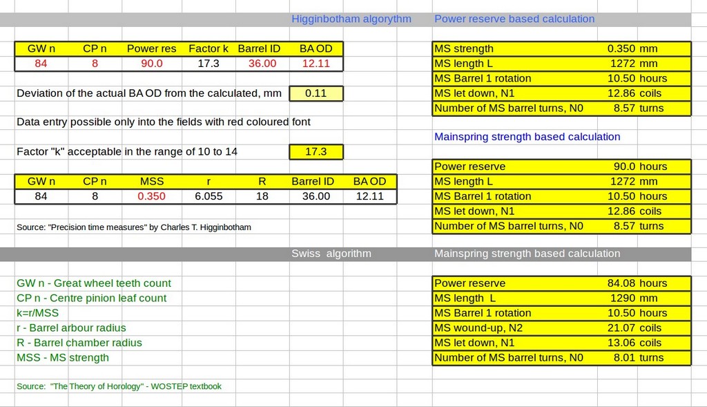

Добрый день!
Предполагая, что запас хода часов составляет 80 часов, для барабана с 84 зубов, 8 листьев триба центрального колеса и валом барабана с 12,11 мм наружного диаметра, расчет дал пружину толщины 0,4 мм с длиной 1130 мм. Я повторил расчет с запасом хода 84 и 90 часов, результаты показаны на скриншотах ниже.
На мой взгляд, оптимальной должна быть пружина для запас хода 84 часов, то есть 3 с половиной суток. По расчете, должно купит пружину толщины 0,375 мм с длиной 1200 мм
С уважением, Душан
Название: 80h Assumed Power Reserve.jpg
ID:	2450859   Нажмите на изображение для увеличения
Название: 84h Assumed Power Reserve.jpg
ID:	2450860   Нажмите на изображение для увеличения
Название: 90h Assumed Power Reserve.jpg

Сообщение от Душан Грујић Посмотреть сообщение
Добрый день!
С уважением, Душан
Спасибо за проведенные исследования!
Помогите определиться с алгоритмом действий в реальных условиях.
Пока что основной вариант для заказа пружины это упомянутый выше сайт. Не знаю как они там мерили, но есть вот такие варианты
18 x 0.35 x 1400 x 35mm
18 x 0.40 x 1500 x 40mm
Укоротить как я понял не проблема.
Те заказывать пружину с толщиной 0,40?
Если придет пружина) то можно померить будет самому и там уже прикинуть насколько она отличается от старой.

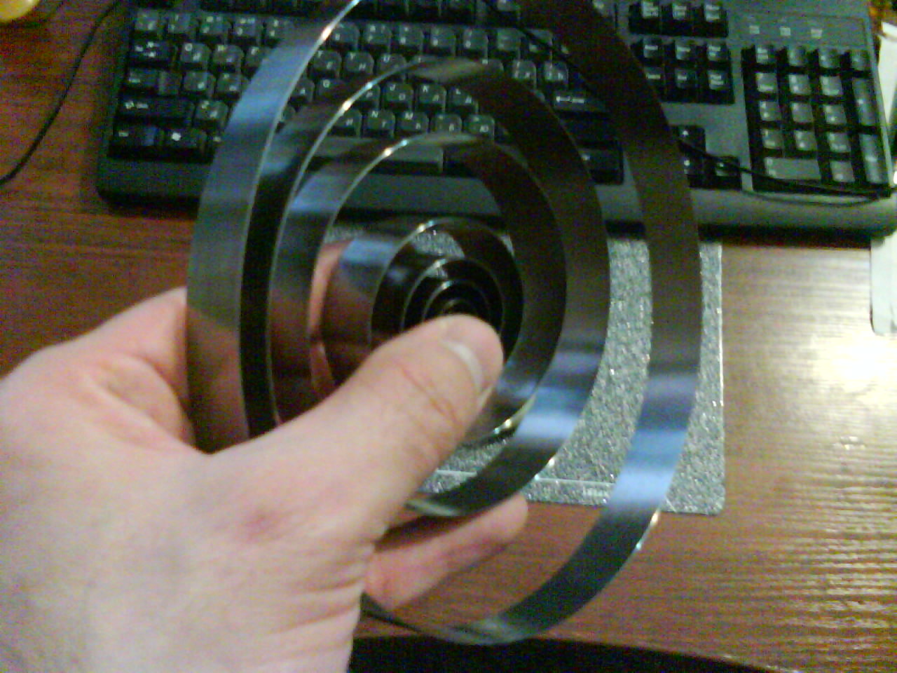

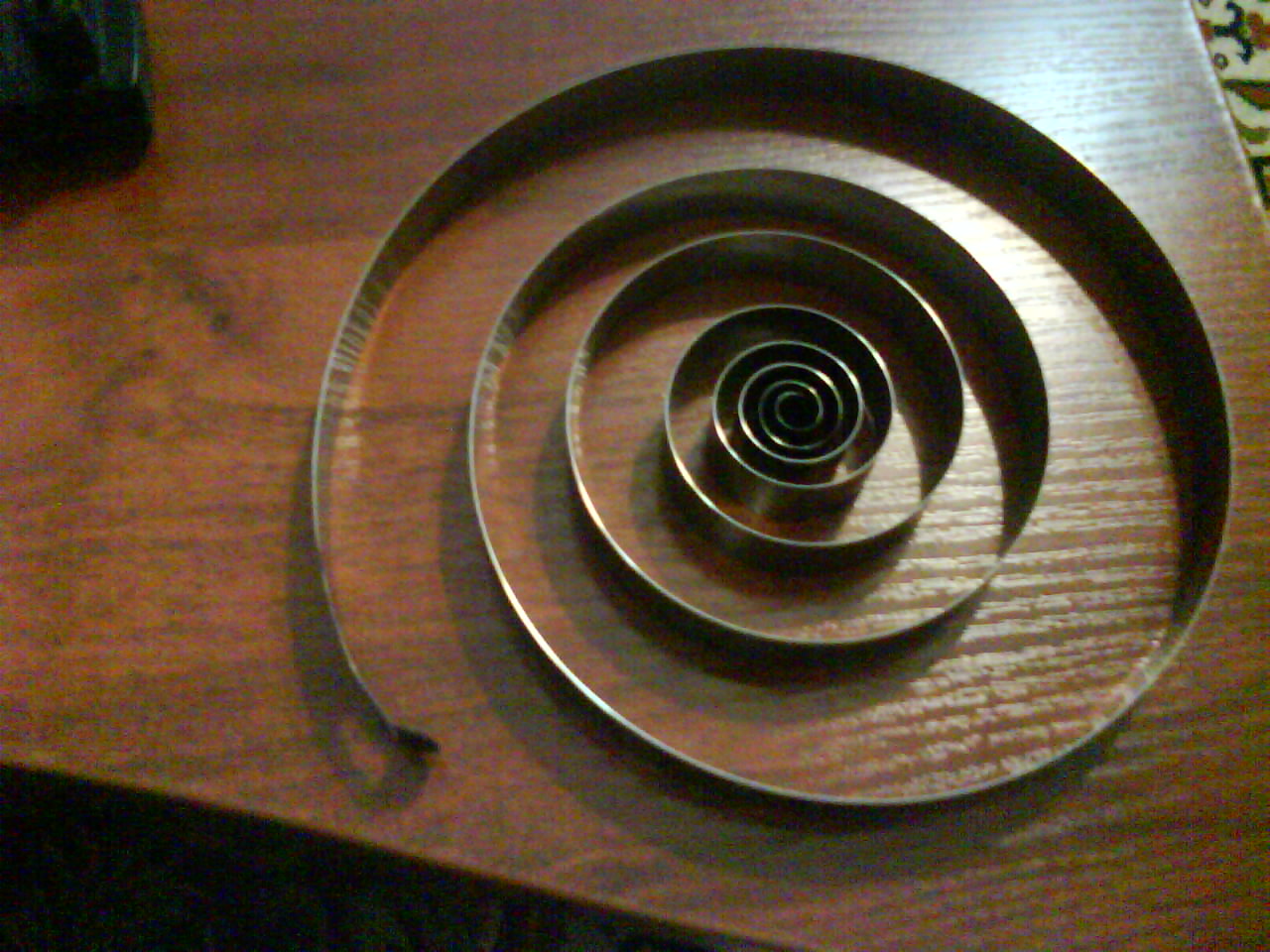

Пришла пружина!
Всем спасибо.
Она белая в отличии от старой. Старая была черная. Не знаю хорошо это или нет.
Как ее укоротить? Если вопрос уже обсуждался на форуме, дайте ссылку пожалуйста. По тренируюсь на старой пружине вначале.
Насколько я понимаю пружину нужно обрезать сначала, а потом пару см нагреть с конца. Потом проделать отверстие. Чем лучше отрезать? Долго ли греть? Просверлить обычным сверлом и проточить надфилем отверстие для зацепа?

Вложение 2517573
Вложение 2517574
Пришла пружина!
Всем спасибо.
А надо ли обрезать? Возможно старая была уже укорочена. Почитайте "Устройство и технология сборки часов" Попова, Гольдберг. Там есть о том сколько места может занимать пружина в барабане. Возможно и обрезать не придётся, к тому же чем длиннее пружина тем больше автономность.

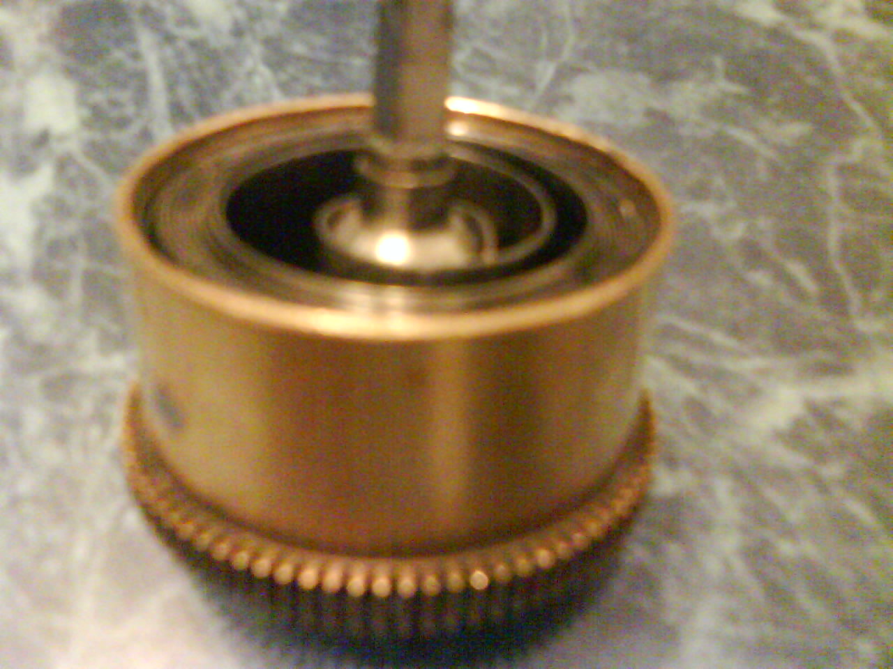

Сообщение от Ershov Alexandr Посмотреть сообщение
Я вставлял старую пружину в барабан. Скручивается она не слабо, чтобы уместиться в барабан. Не треснет ли барабан от более длинной пружины? Чем больше витков, тем сильнее давление на разрыв как я понимаю.
Вот ссылка на фото из моего сообщения, где видно сколько она места занимает.
http://forum.watch.ru/attachment.php...1&d=1546551223

Сообщение от wf112018 Посмотреть сообщение
Я бы длину оставил как есть. К сожалению сейчас не имею возможности теорией подкрепить свою уверенность. Пусть коллеги поправят меня, если я не прав.
Барабан точно не треснет, для этого есть другие причины.
