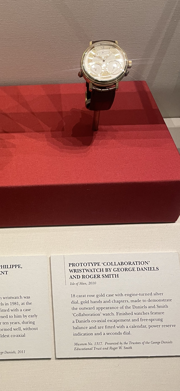

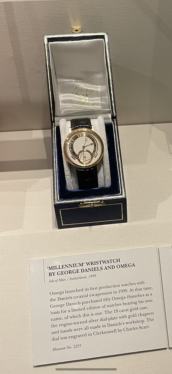

Поблагодарили 1,533 раз(а) в 1,084 сообщениях
Сообщение от lexei Посмотреть сообщение
Насколько другим? Настолько, что патентное бюро (где сидят люди, далекие от спусков в часах) изначально отказали в выдачи патента, сославшись на более ранние? И насколько он был улучшеным? Настолько, что омега в итоге отказалась от компановки спуска Дэниелса? Настолько, что от этой компановки отказался и Смит и теперь его спуск по компановке больше похож на спуск Фасольда?
Простой вопрос - вы вообще представляете как работает спуск в часах? Пошагово? Лично вы без подсказок сможете объяснить разницу между спуском Фасольда, Дэниелса и очень похожим спуском в GS? Ну или хотя бы принципиальную разницу между всеми этими спусками и анкерным?
Вы получили краткий ответ, который, похоже, вас лично не устроил. Коаксиальный спуск Дэниела настолько отличался от спускового механизма Фасольдта, что смог получить собственный патент. Если вы теперь дополнительно утверждаете, что Омега не использует этот спусковой механизм, и что текущий спусковой механизм не имеет право быть "запатентованным", то Вы должны иметь возможность предоставить подтверждающие доказательства для этого утверждения.
У Вас они есть? Или так лишь бы воду поколотить?
Простой вопрос - вы вообще представляете схему и процедуру получения патента? Был опыт? Можете пошагово без подсказок все пункты разложить?

Сообщение от Dim38 Посмотреть сообщение
Заодно и в некоторые места придется зайти, и попросить их, чтоб они переписали представления
