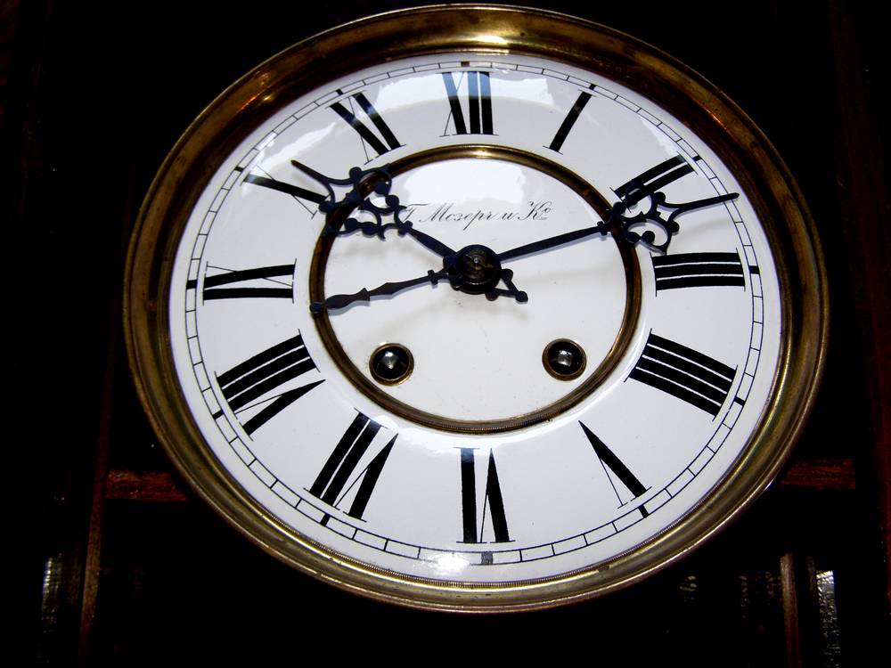

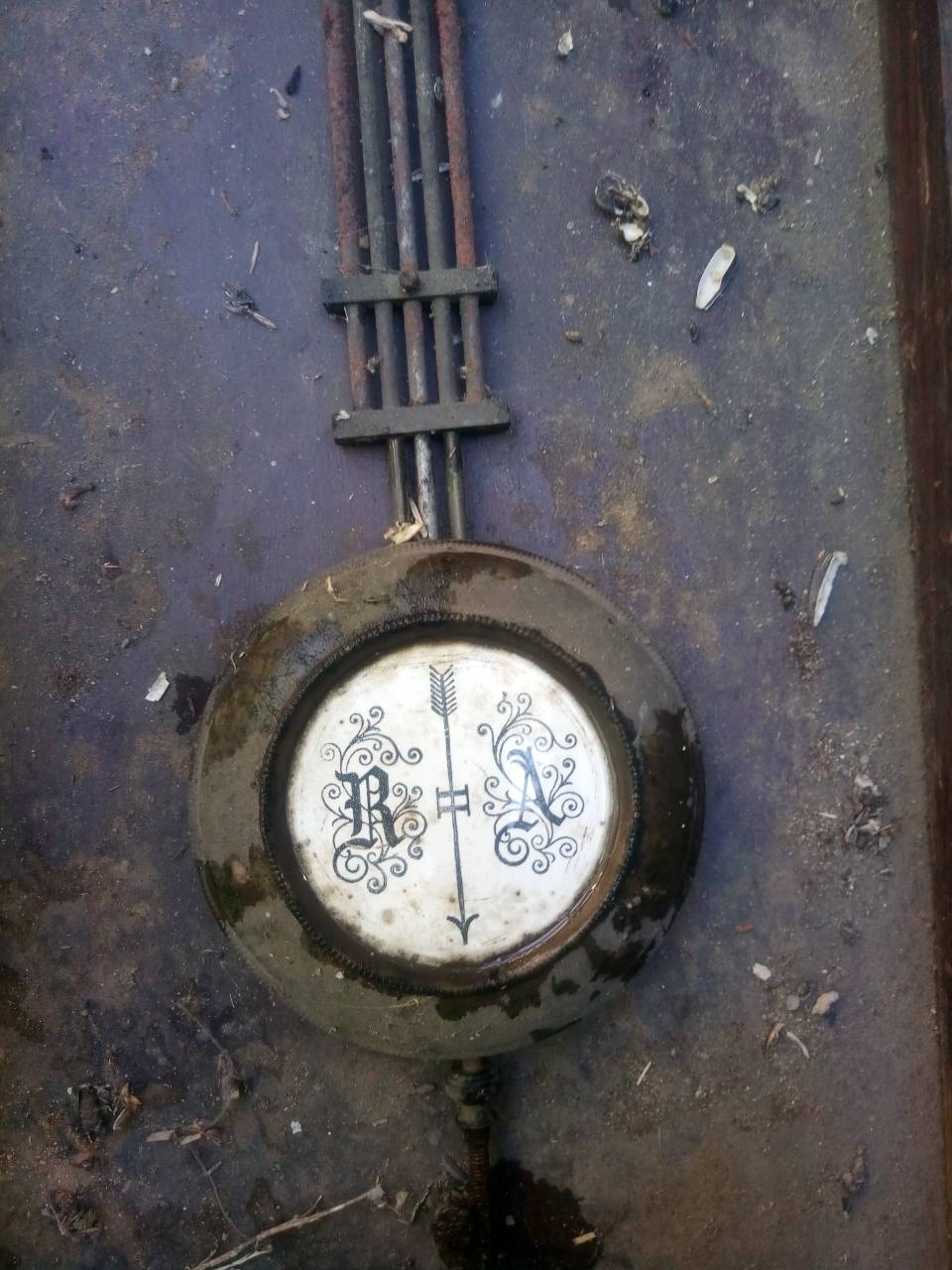

Фото гонга,а если имеются дырочки от шашеля,не покупать?

Сообщение от Atilla777 Посмотреть сообщение
подскажите пожалуйста,есть желание купить домой настенные старинные часы
Хочет форумчанин, явно - не коллекционер и, судя по первому сообщению темы, не разбирающийся в интерьерных часах вообще и совершенно не знакомый с историей настенных механических часов, купить себе домой "головную боль". Причем, чем подешевле. Т.е., головной боли мало не покажется... Так это - его выбор...
А что касается вопроса топикстартера о возможной последующей продаже купленных часов, так сразу скажу, что продать существенно труднее, чем купить, а, чтобы "вернуть вложенные 200-300 баксов" - об этом и речи быть не может. По знакомым мастерам причинам.
я так понял что рыночная цена этих часов 300$,при условии если продавец их запустит и проверит работоспособность?
Неправильно Вы поняли. Понятие "рыночная цена" применимо лишь к выставленному на продажу "ходовому антиквариату", не представляющему коллекционной ценности. А с купленными в инете "старинными настенными часами" с вероятностью более 90% будете иметь вышесказанное.

Здравствуйте, спасибо за совет,тогда подскажите пожалуйста,какие Ваши предложения-купить за 1000$ и не будет в дальнейшем " головной боли"?С ув.

За 1000 $ в Украине сейчас можно много чего хорошего купить.
Но часы вещь деликатная, специального обращения требуют.
У меня, к примеру, есть часы, которые нужно после каждого завода выставлять по уровню, то ли анкерная вилка слабо на валу держится, то ли ещё какая-то ерунда.
Надо бы разобрать, глянуть, да руки никак не дойдут.
А есть тёщины ОЧЗ за 1 тр, так они тикают в любом положении без заморочек и ремонта.
Sashun прав, для человека, не умеющего обращаться с часами, их приобретение - головная боль и дело не в цене часов и их надёжности.

Лучше взять за правило брать те часы, которые полностью комплектные и корпус в хорошем состоянии, особенно если вы новичок
Потому как процесс поиска запчастей и реставрация может растянуться на годы
От жильника в пользу ОЧЗ я бы не отказывался, даже одногиревый жильник даст в плане владения больше удовольствия
В плане ремонтопригодности лучше брать немнцкие (а не австрийские) жильники с регулируемыми палетами
Смотрите чтобы палеты не были переточены
И лучше всегда покупать крупные часы вживую

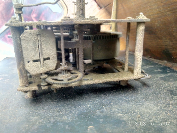

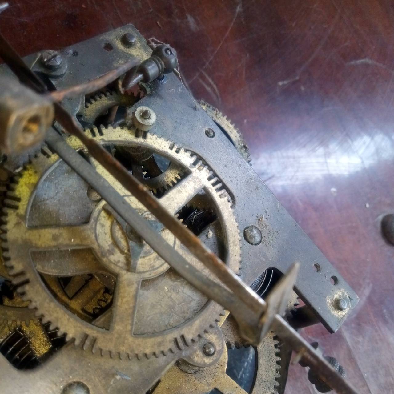

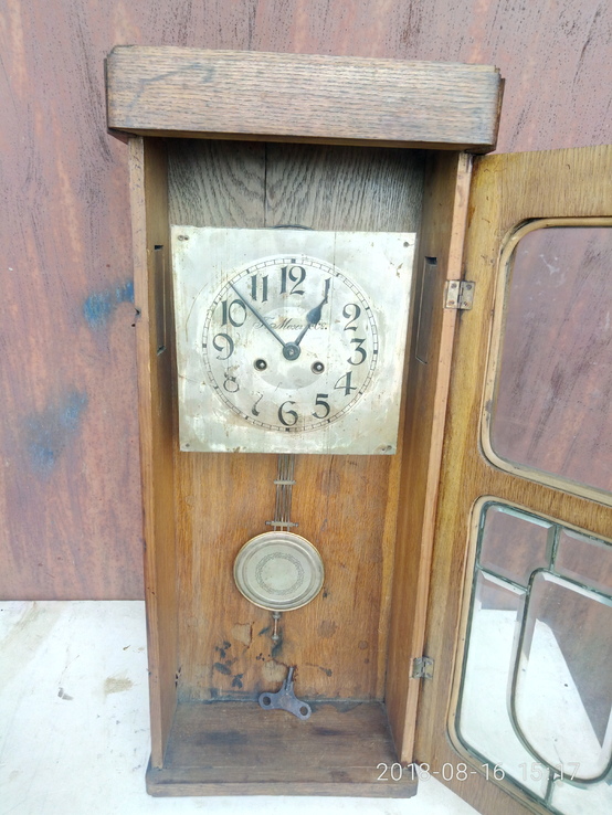

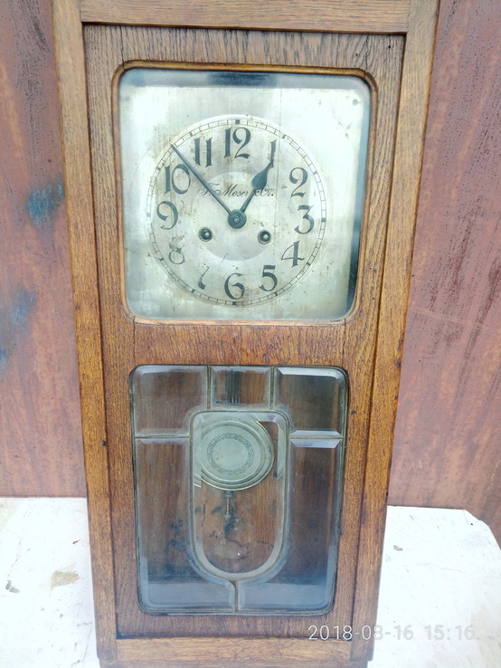

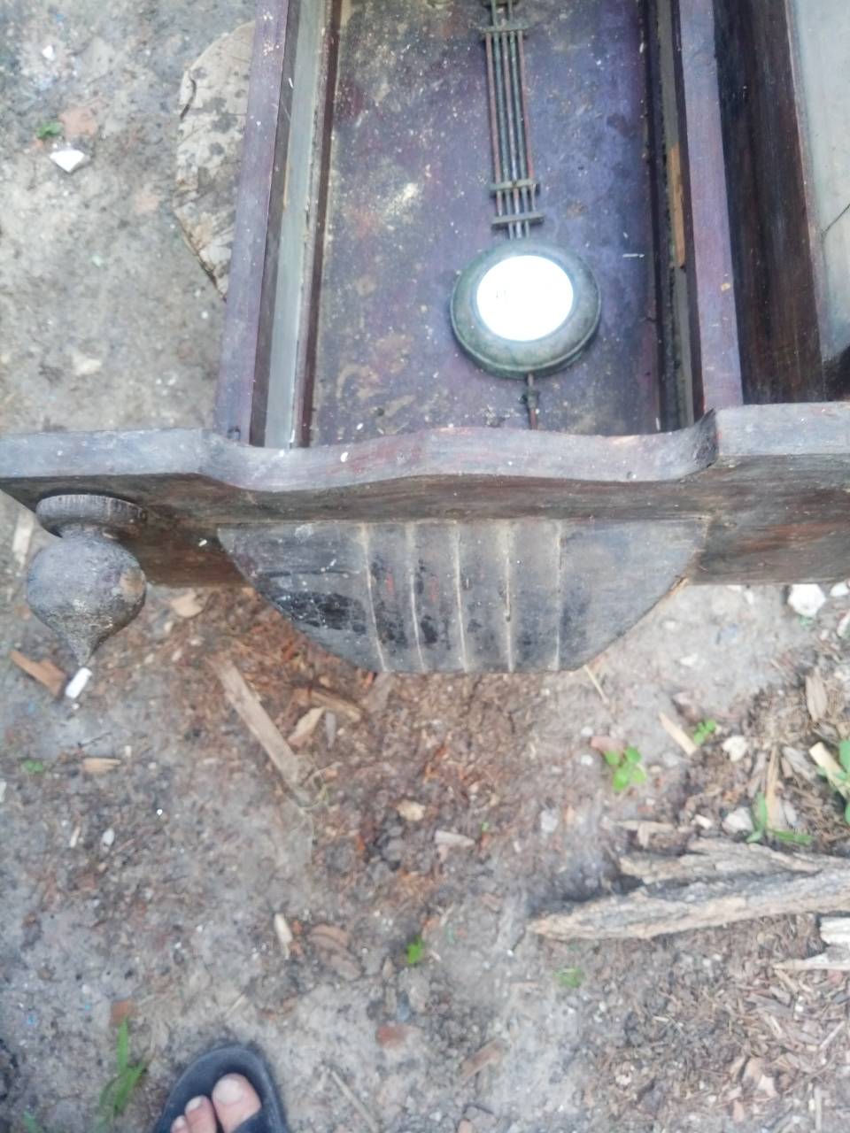

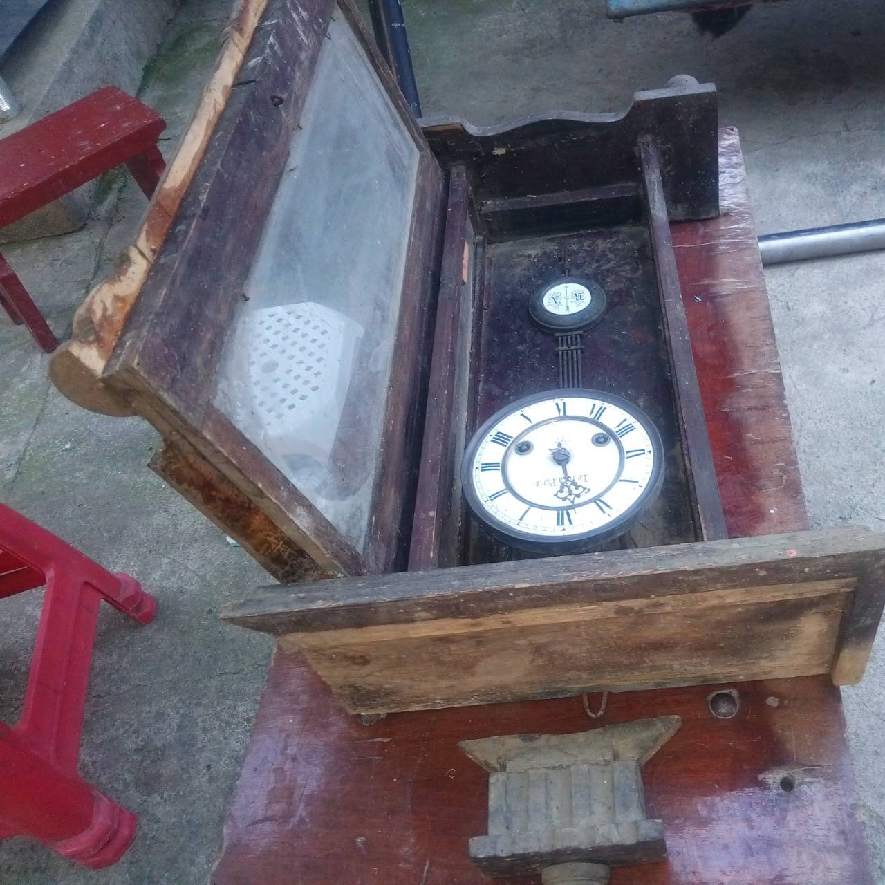

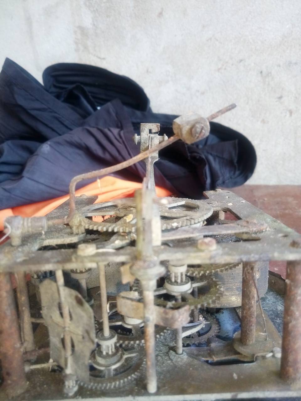

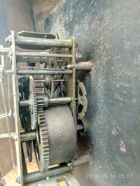

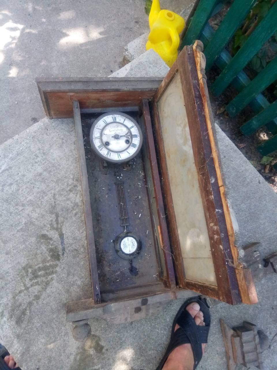

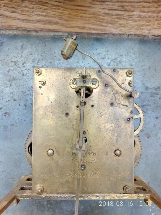

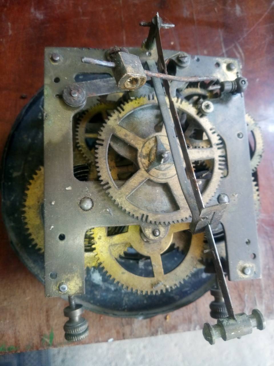

Здравствуйте, продолжение следует: подскажите пожалуйста по вот этим часам.
Подскажите пожалуйста по механизму с цыферблатом,гонгом и маятником, всё находится в очень плохом корпусе за 30$,брать можно или не нужно, имеются только такие фото
Нога,возле часов,не моя, ещё фото
Это конечно в корне меняет дело!
Если серьёзно, я бы ограничился первыми часами.
Более редкие и в хорошем сохране, хотя и грязные.

Поблагодарили 13 раз(а) в 11 сообщениях
Спасибо,а вторые брать или нет,вроде бы не дорого, только не могу понять по фото, которые мне прислали,там пружины не в барабанах С ув.
  #50
Старый 23.08.2018, 16:17
Аватар для aleks1960
aleks1960 aleks1960 вне форума
Регистрация: 26.02.2017
Адрес: Рязань, Россия
Сообщений: 4,639
Сказал(а) спасибо: 3,062
Поблагодарили 6,815 раз(а) в 2,421 сообщениях
Добрый день, пружины в барабанах.
Механизм первых часов недалеко ушёл от вторых, те же цевочные трибы, анкер скоба , разве что только цельная задняя платина - пыль в глаза.
