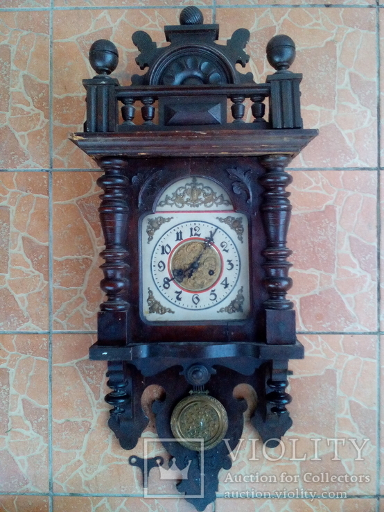

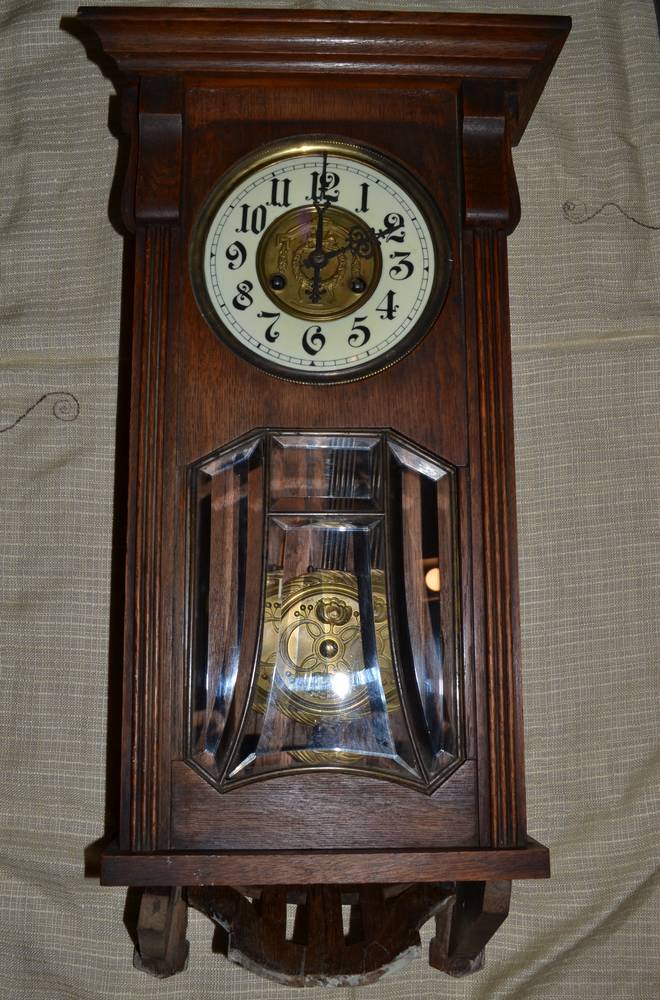

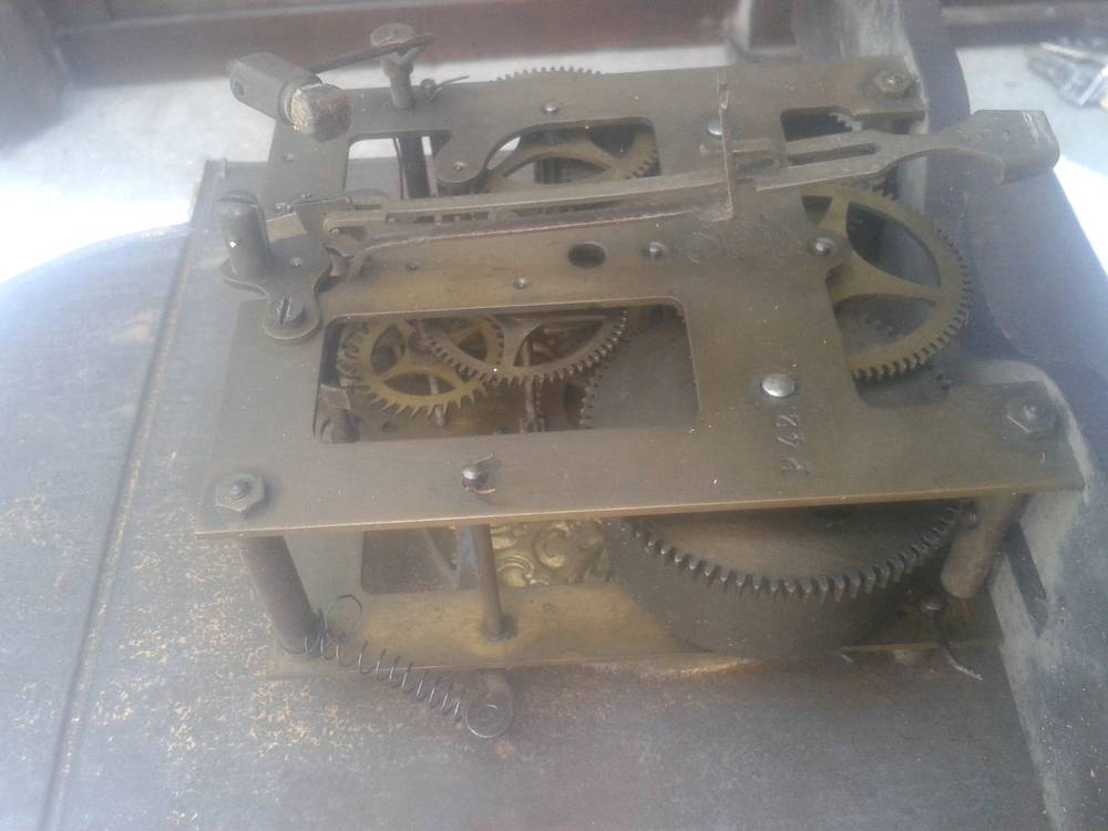

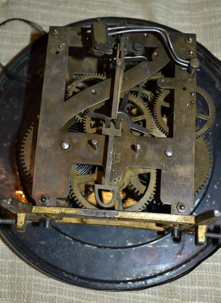

Здравствуйте, спасибо за Вам за ответ, подскажите пожалуйста вот нашел таких двое часов,какие из них лучше
Вложение 2280403 Вложение 2280404 Вложение 2280405 Вложение 2280406
moremann 05.08.2018 07:37
Сообщение от Atilla777 (Сообщение 4982518)
Здравствуйте, критерии по которым нужно выбирать часы Вам подробно изложил Василий, из показанных близки пожалуй первые, так как платины хоть и прорезные, но трибы фрезерованные, механизмы у часов Густав Беккер очень живучие.
aleks1960 05.08.2018 07:48
Мне по дизайну вторые больше нравятся, а вообще не торопитесь, поищите часы с более качественным механизмом на цельных платинах.
С уважением Александр.

Vasiliy K 05.08.2018 13:21
В любом случае, часы из поста № 6 куда качественнее, чем из поста № 3, так как помимо цельных платин у них ещё и ход Грахама, а не крючковый. У хода Грахама меньше потери на трение, часы с ним точнее. Вчера забыл об этом упомянуть.
