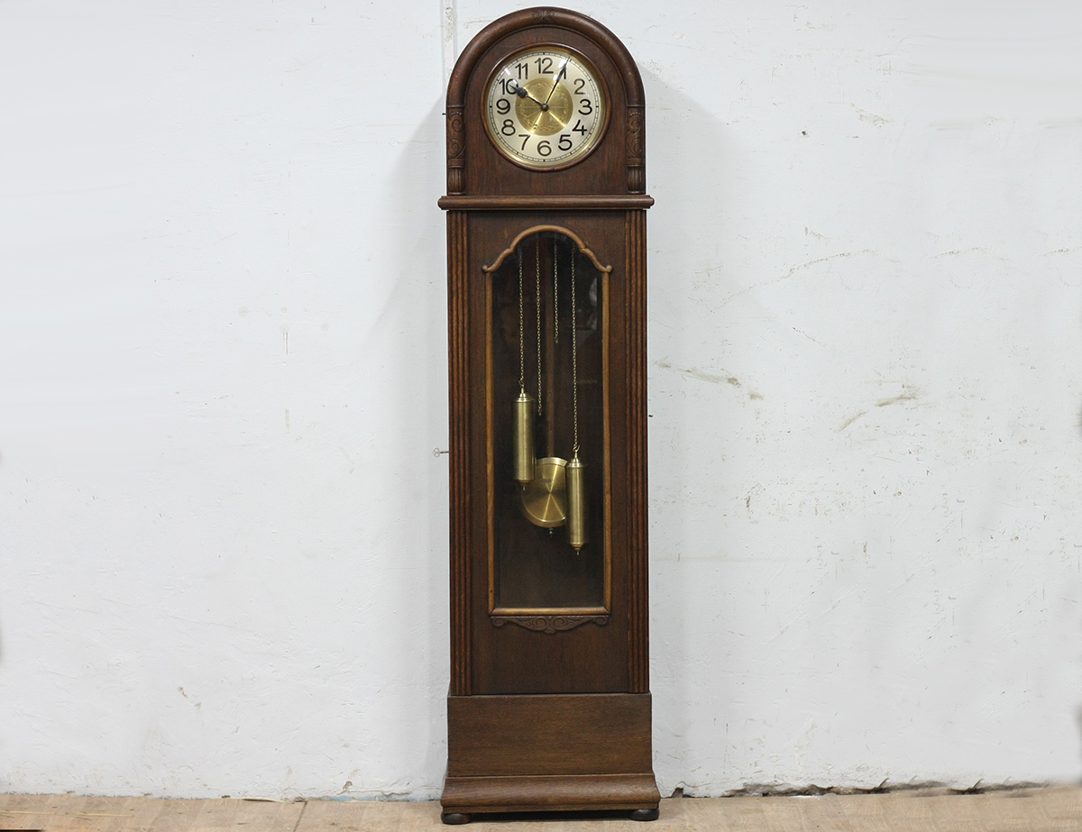

Сообщение от aleks1960 Посмотреть сообщение
Ну и совмещайте этот конструктор с помощью разделительного фриза, и далее зачистка и тонировка в один тон.
Если резать низ, не получится сохранить витраж. Если расширять верх - получится гроб.
Я бы все же расширял верх. Но думаю, придётся увеличивать высоту, чтобы хоть как-то пропорции сохранить.
Котлета выйдет жуткая! Может проще корпус другой поискать?

Тут, по-моему, особо вариантов и нет, надо делать как в оригинале на фото и все тогда будет прилично.

В принципе да, делать круглую шапку.
А что там снизу? Ножки?
Там и нижней тумбы нет.

Сообщение от koshky Посмотреть сообщение
Да, тумбы нет. Не подскажете какое соединение делать на углах тумбы, в шип в паз? Как оно сделано в оригинале, на других корпусах?

Сообщение от Oled Посмотреть сообщение

Спасибо. Использовалась ли фанера на такого рода корпусах (не конец 19 а начало 20вв) для изготовления задней стенки?

Не понял вопроса, но...
И какая фанера?! Доска, шпонированная.
Спасибо за фото. Имел ввиду какое соединение имеют элементы тумбы(доски) в углах, в шип, в паз. Ну не просто же они сколочены(склеены). На счёт фанеры на задней стенке. На этом форуме кто то говорил. что в начале века уже могли использовать фанеру. Кто и в какой теме говорили уже не найду.
