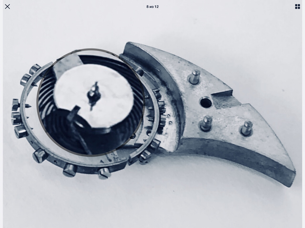

Т.е. то что мы видим на ролике баланса - камень отмыкания?
А импульсный находится за роликом и не виден?
Я просто с таким спуском ещё не знаком. Не попадалось ещё пока...

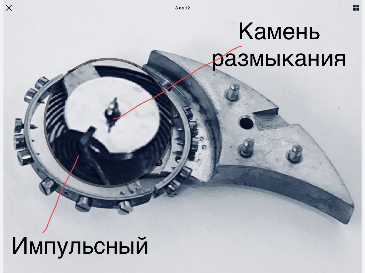

Вот здесь наверное лучше рассмотрите. На малой рольке стоит камень отмыкания, на большой импульсный.

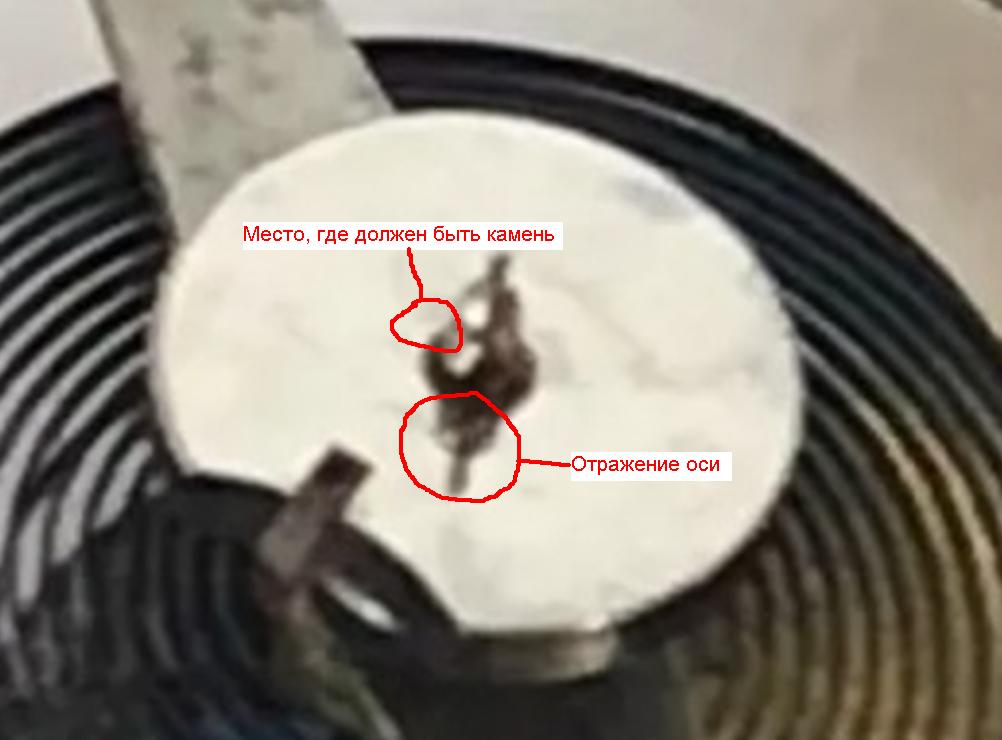

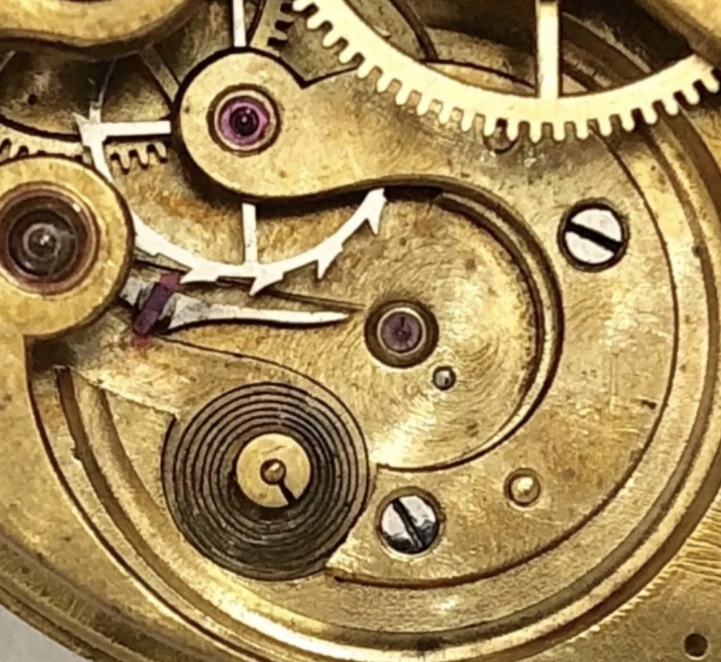

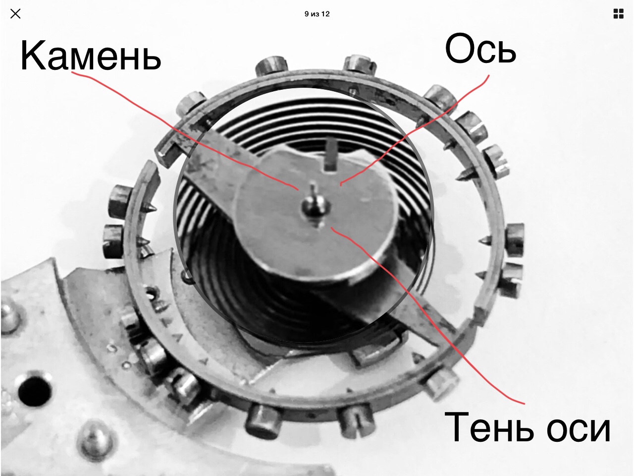

Хоть убейте, не могу разглядеть камень, который должен взаимодействовать с "вилкой" и плоской пружиной (на хорошем фото я его обвел). Более того, не разгляжу даже этой рольки. И еще смущает, что и места на оси для неё не остается...

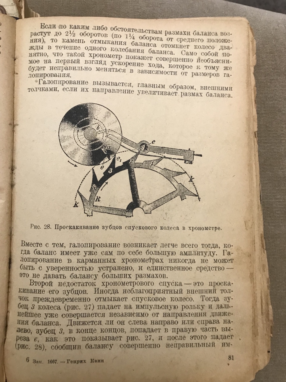

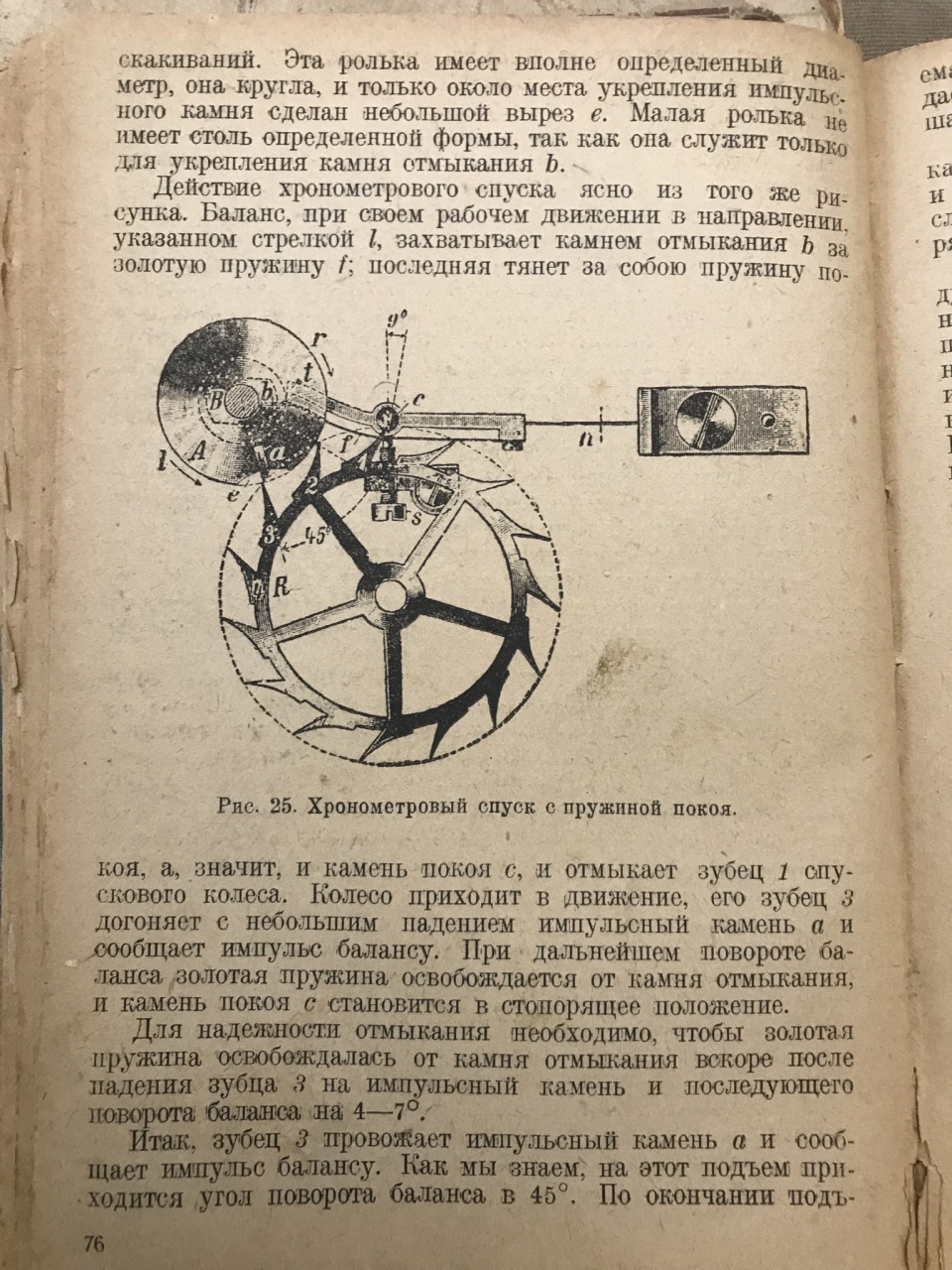

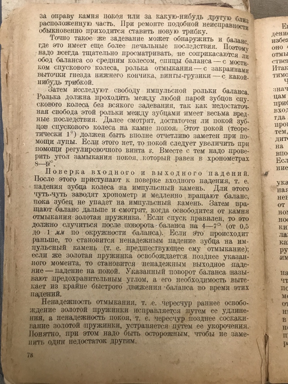

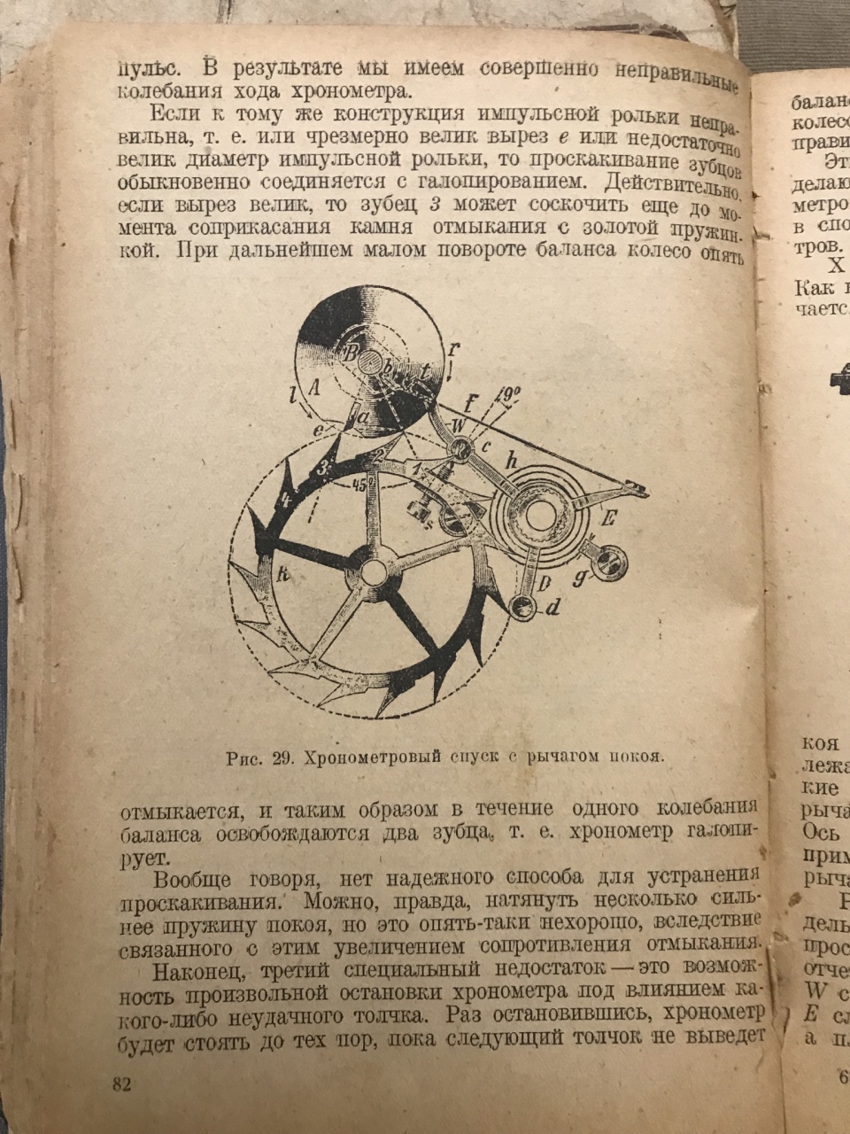

Вот, в помощь пришёл Генрих Канн изд. 1937 г. том 1.

Эти 3 пользователей сказали Спасибо! clockclub за это сообщение:
Slavatiss (04.10.2019), uhrolog (26.08.2018), zavarow (23.08.2018)

Механика понятна. Я не вижу на фото ни камня размыкания, ни его рольки, для которой на оси и места-то нет. На Вашем пояснительном фото стрелкой указано отражение в большой рольке, а не камень. Более того, эта ролька камнем должна быть повернута на этом фото влево от зрителя (судя по хорошему фото), а, значит, должна быть видна, а не прятаться в тени. Значит, все же, что-то не так. Некомплект?

Это не отражение, вполне нормально видна ось и примыкающий камень. Рольки как таковой не видно, качество фото увы, ни какое. К тому же есть большая вероятность того что камень установлен в рольке импульсного камня вертикально у самой оси.
Возможно что Вы не можете разглядеть камень из за низкого разрешения монитора или из за того что увеличивая картинку, она просто размазывается в теня.
На телефоне видны даже грани .

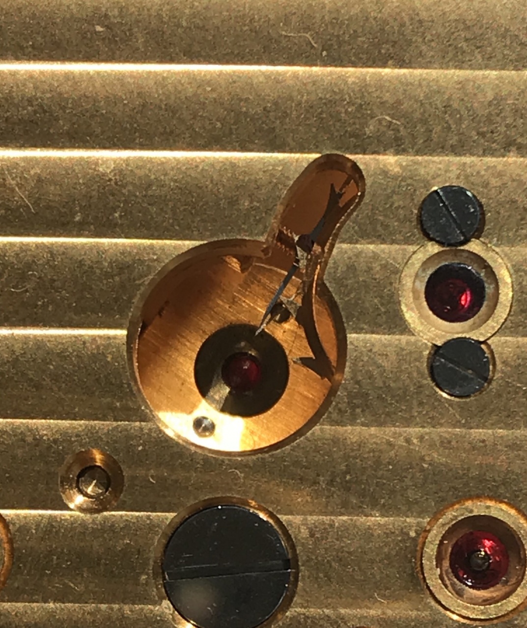

Да, камень размыкание должен стоять там. То что Вы обвели как тень, таковой и является, но ближе к оси видна вертикальная грань камня и горизонтальная с отблеском света. Почему он стоит в таком положении, можно только гадать.
Вот на другой фотке видно кончик оси и камень, то уж точно не тень, так как она падает на нас. Камень имеет небольшое смещение относительно кончика оси.
Близко не смог черточки довести, не видно под пальцем.
В общем от ТС надо хороших фото и всё станет на свои места.
------- ДОБАВЛЕНО ЧЕРЕЗ 18 МИН --------
Думаю разгадка положения камней у данного карманника и представленного 6мх кроется в расположении самой пружинки . На 6 мх она расположена кончиком от анкерного колеса за центр оси баланса, а в карманнике до центра Осирис баланса. Учитывая что импульсный камень должен попасть перед зубом анкерного колеса до момента размыкание, то всё правильно. Настройка там очень тонкая.

Ну, не вижу. "Смещение" можно объяснить игрой света на НАКЛОНЕННОМ влево кончике оси. Кстати, на этом фото сама ось совсем уж короткая для дополнительной рольки. А если камень размыкания вмурован в рольку импульсного камня, то он должен быть на этом фото справа...
В общем, все же что-то не так. Прояснить могут только дополнительные фото.
В любом случае - большое спасибо за наглядность.

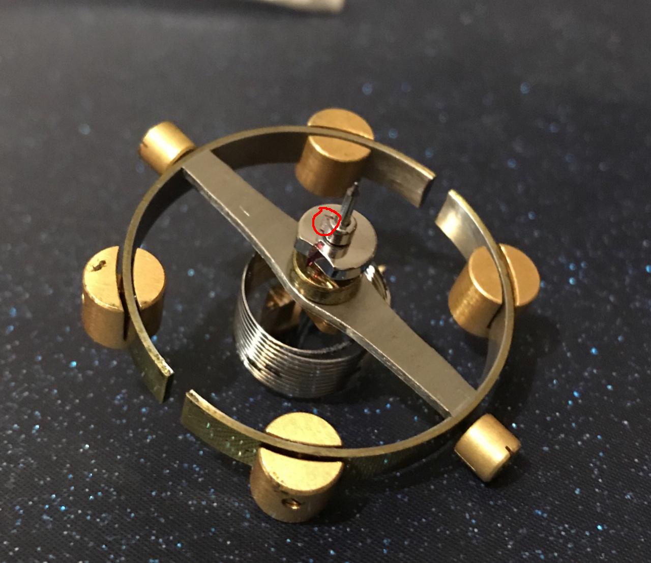

Привел пример правильной оси. На фото Антона что-то с осью, как будто точили, есть следы изменения аксиального зазора баланса, пружинка золотая рычага отогнута, сквозной камень баланса в плате разбит, мне кажется, что деталь просто утеряна при плохом ремонте.
