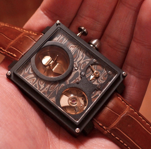

Если коснуться технической стороны, как вы хотите добиться симметричности отображения часов и минут? Смещать диски относительно друг друга? Тогда, нужен дополнительный передаточный модуль. И как это всё уместить в предполагаемую вами толщину в 10мм.? В рендере, толщина не похожа на 10мм. Опять же, если часы будут более 10 мм, то, по моему, надо опускать дужки крепления ремешка. Вот пример, нормальных прямоугольных часов с мокуме-гане.
Вложение 2179083
сам механизм 5,76 мм думаю в 10 влезу при любом раскладе)
а симетрия будет достигнута ,я уже придумал как . над этим уже работают.
знаю этого япошку)) прикольные часики делает.
если вы обратили внимание ушки будут треугольные,тоесть симетричные.
толщина корпуса при этом не важна, крепление ремня изначально расчитано по центру .
я недавно закончил часы из египетской серии тоже с автоматом и прыжок часом!
так мы влезли в 8.85мм)) при этом толщина каменной стрелки составила 0,3мм.
