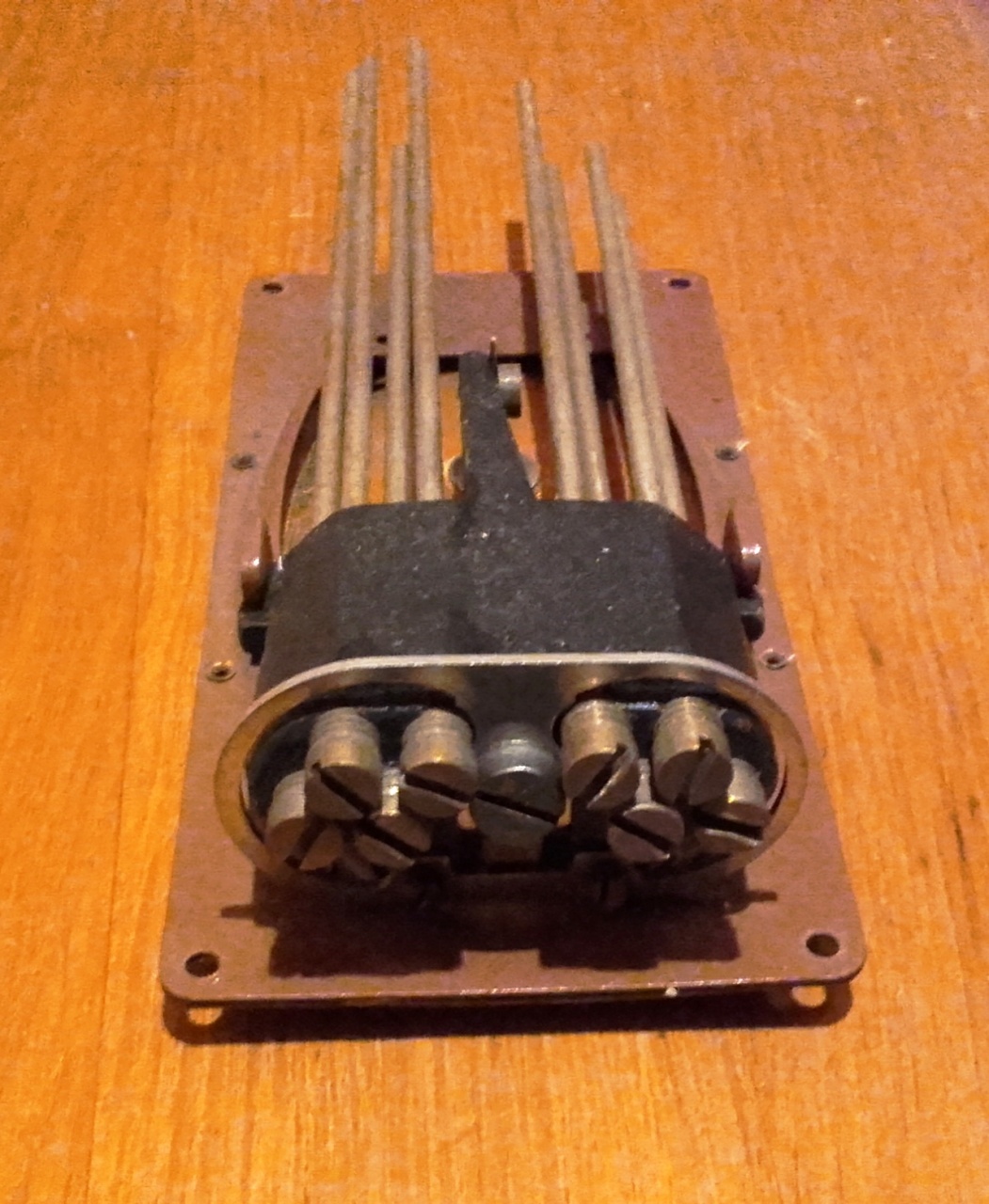

это уже Юнгансный HAU
как должен был выглядеть рычаг переключения мелодий
устройство гонга восхитительно
издалека похоже на паровой котел высокого давления
видео боя сделаете?
п.с.
плавающий баланс (полая ось с камнями на натянутой проволке) как правило нуждается в сверхтщательной промывке в растворе в ультразвуке и бензине, и очень маленькой дозе масла в нижний камень
"заливать" этот узел маслом категорически нельзя
Добрый день.
Именно так он и выглядит у моих часов, на фото он отведён слишком далеко назад, только вместо приставного хода узел с "плавающим" балансом.
Я с таким столкнулся первый раз и он был не исправен.
Разобрался как он должен работать, очень много ньюансов.
Запустил, второй день идут хорошо.
А бой просто шедевр!
На ночь отключил.
Но есть и недостатки.
В связи с тем что расстояние между струнами небольшое нужно очень тщательно настраивать молотки.
Малейшее отклонение и молоток, бьющий по струне нижнего ряда, своим телом касается одной из струн верхнего ряда и глушит её.
К тому же штанги молотков не прямые, а имеют фигурную форму, у каждого молотка свою.
