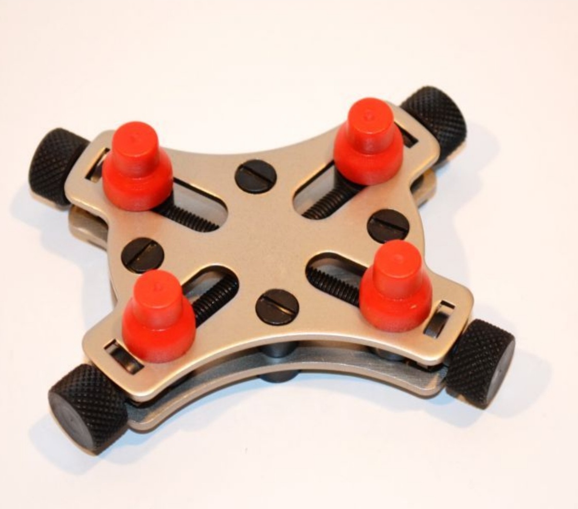

Всем привет!
Подскажите, как такая держалка для часов?
Может кто сталкивался по работе или у кого то есть?
С уважением, Виталий.

Это же для корпуса... А если с кнопками? А под стекло что положить чтоб не ёрзало с таким креплением?Обычные винтовые открывать пойдёт, без кнопок. Хотя и с кнопками можно приноровится... Может руль лучше сразу???

Спасибо за информацию.Сейчас такой выбор всяких держалок,что глаза разбегаются и не знаешь,какие хорошие,какие нет.Может Вы что-нибудь порекомендуете,для корпуса и механизма.Для механизма у меня есть одна держалка(не считая конусных разнокалиберных подставок),да и то какая то неудачная-механизм из неё постоянно выскакивает.
С уважением,Виталий.

Так в этой теме целый обзор я писал..
Единственное, чего добавлю, из дешевого китая выскакивает все время.. его можно купить и переделать - выкинуть сами пластины, заменив их на латунные.
А вообще, нужно поискать на распродажах (ебей и т.д.) старые добрые швейцарские, американские, французские держалки.

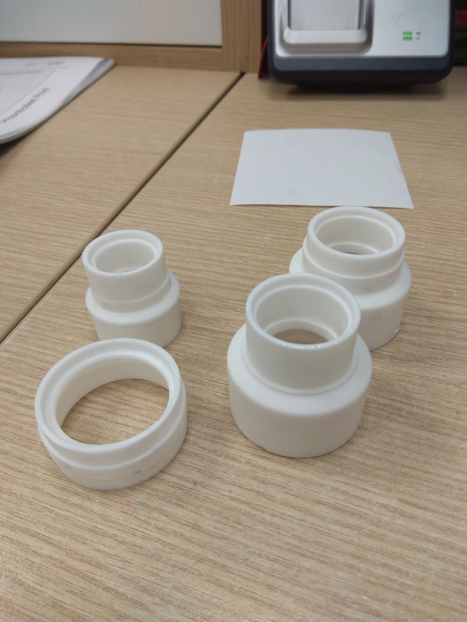

Китайская держалка должна иметь пластиковые пальцы с обратным конусом. Ничего из них не вылетает. Пользуюсь такой для рисования меток светомассой. Если есть токарный станок, хотя бы по дереву , держалки точатся из пропиленовых трубных муфт. Цена вопроса от 10р. Я планирую выточить себе набор до 36 калибра. Нужен размерный ряд.

Вот это можно сделать из пропиленовых муфт. Подставка для 22, 24,26 и 36 калибров. Нажмите на изображение для увеличения
ID:	2508784 Полчаса работы.
