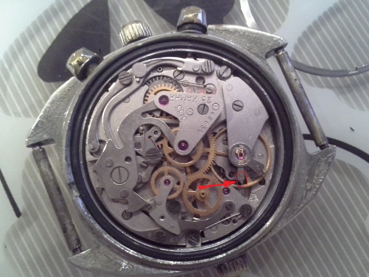

Здравствуйте, подскажите, с помощью какого из двух ползунков можно увеличить скорость хода часов? С помощью того, который выделен красным? А в какую сторону крутить. На других часах видел с противоположной стороны регулятора типа стрелочки. Тут такого нет, в результате чего, направление регулировки мне не очень ясно. И еще вопрос. На сколько нужно сдвинуть ползунок, если часы отстают на 15-20 сек в сутки?Спасибо!
