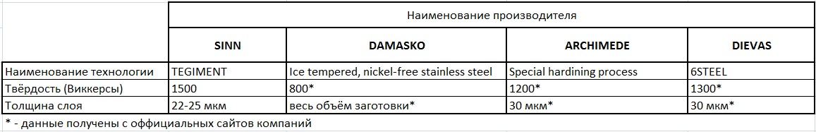

В итоге имеем следующую картину:
Последний раз редактировалось Аккаунт удален; 07.02.2017 в 16:29.
Эти 8 пользователей сказали Спасибо! за это сообщение:
a123 (23.11.2017), AlexeyLED (07.02.2017), crazydad (16.08.2020), dRasha (08.02.2017), NoZvezda (07.02.2017), PocoLoco (07.02.2017), shaggy01 (29.11.2017), Гена Бобков (07.02.2017)

Сообщение от ARTEM KUZMIN Посмотреть сообщение
Для наглядности, добавьте строку, что
WC/C tungsten/tungsten carbide - amorphous diamond-like carbon 1,000 HV
WC/W2C tungsten carbide + ceramic/tungsten semi carbide + ceramic 1,400 - 1,900 HV
А стало быть - выше 1000 уже приближаются к керамике и DLC
Sapienti sat

Сообщение от AlexeyLED Посмотреть сообщение
исходный файл с табличкой доступен для редакции:
Закалённая сталь.zip

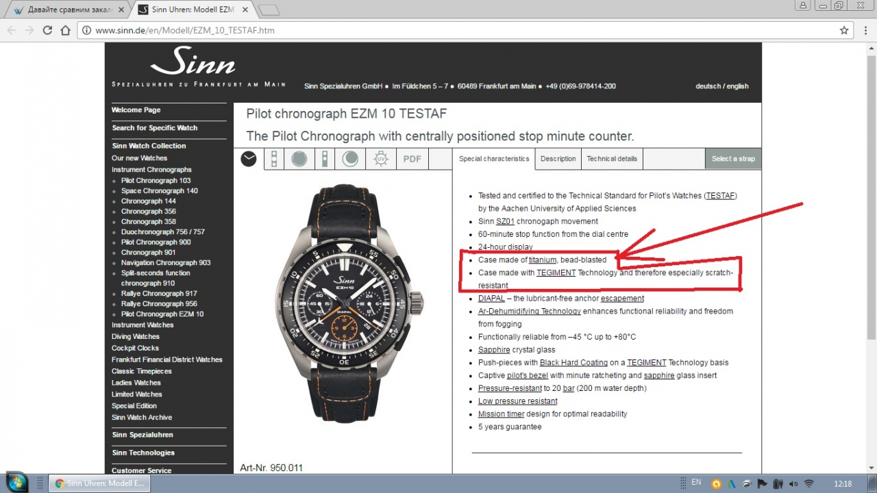

Технология у Sinn, Archimede и Dievas идентичные. Называется этот процесс кольстеризация. Только эта компания готова обеспечить качественную закалку. Точка! Нет альтернатив. Мной было отправлено около 50 запросов в разные организации. Нет решения другого.
А что скажете по этому поводу:
Технология Kolsterising®, принадлежит компании Bodycote plc.
Названная технология позволяет увеличивать твёрдость поверхности деталей из следующих материалов: нержавеющие стали, никелевые и кобальт-хромовые сплавы.
"All stainless steel as well as nickel-based and cobalt-chromium alloys can be treated by various S3P processes." (с) http://www.bodycote.com/en/services/...processes.aspx
В тоже врямя SINN заявляет, что его технология закалки TEGIMENT, распространяется на более широкий ряд материалов:
"Originally TEGIMENT Technology was only used on stainless steel cases. The term is now used to refer to all materials with a hardened surface." (с) http://www.sinn.de/en/TEGIMENT.htm
Что подверждается наличием в линейке SINN часов с закалённым титановым корпусом:
http://www.sinn.de/en/Modell/EZM_10_TESTAF.htm
http://www.sinn.de/en/Modell/T1.htm
Sinn использует grade 2 titanium и grade 5 titanium, в которых отсутствуют элементы никель, кобальт и хром.
http://www.sinn.de/en/Technology_Glossary.htm
http://continentalsteel.com/titanium...s/cp3-grade-2/
http://continentalsteel.com/titanium/grades/grade-5/
Последний раз редактировалось Аккаунт удален; 08.02.2017 в 12:26.
Вложение 1686506
Кольстеризация включает в себя множество различных процессов. Например закалку стали они называют К33. Даже по описанию Зинна понятно, что изначально они назвали этот процесс тигрментированием, а потом не стали париться и закалку титана так же обозначили.
