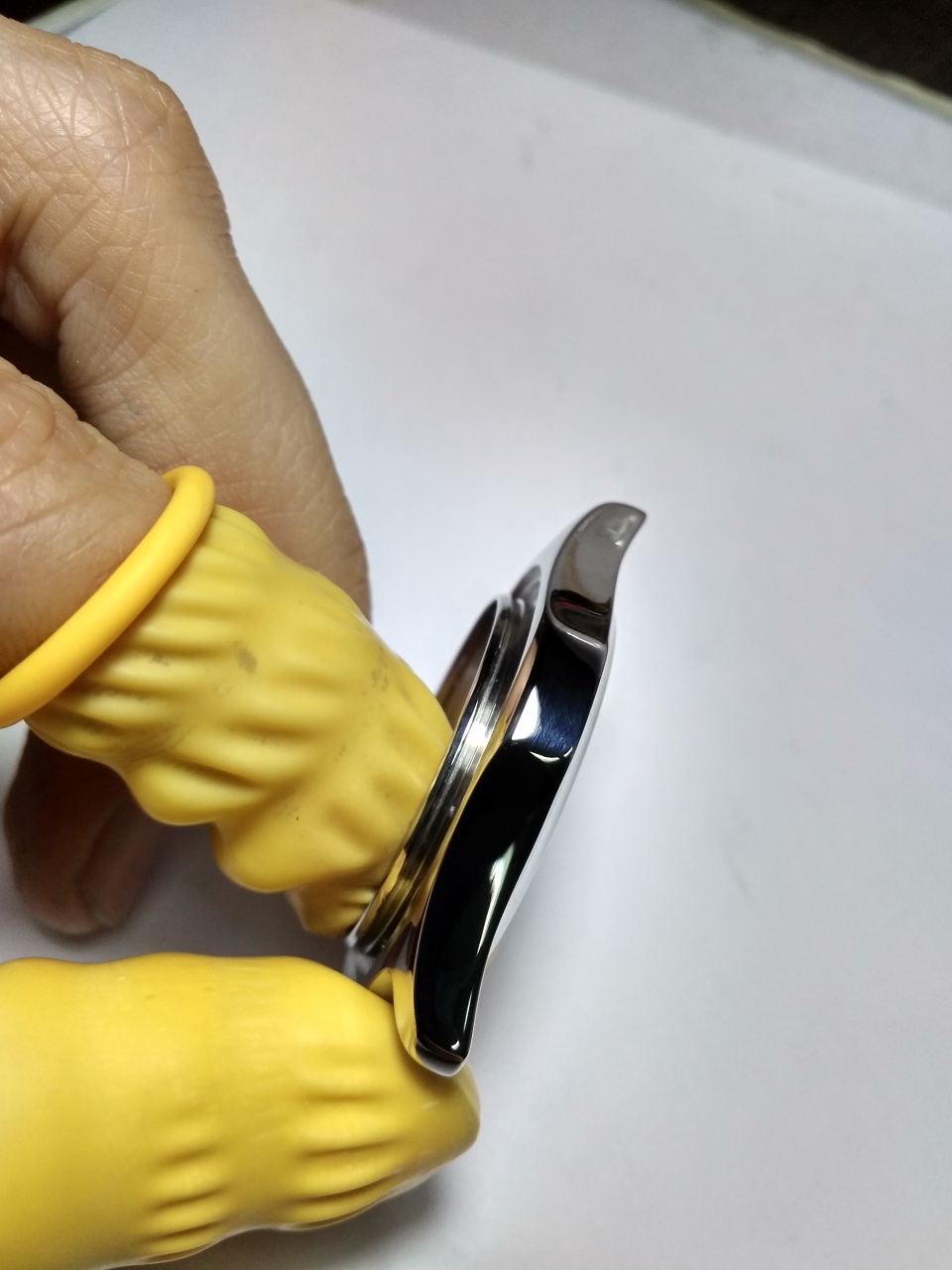

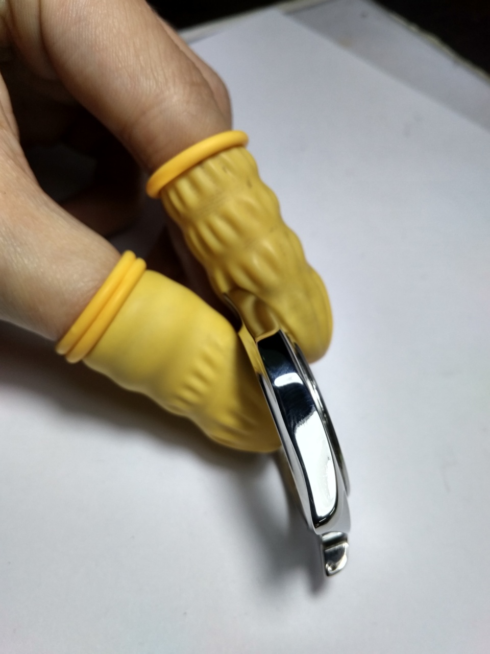

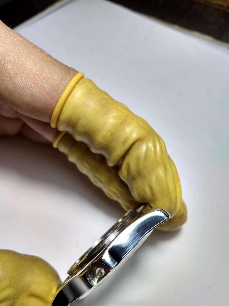

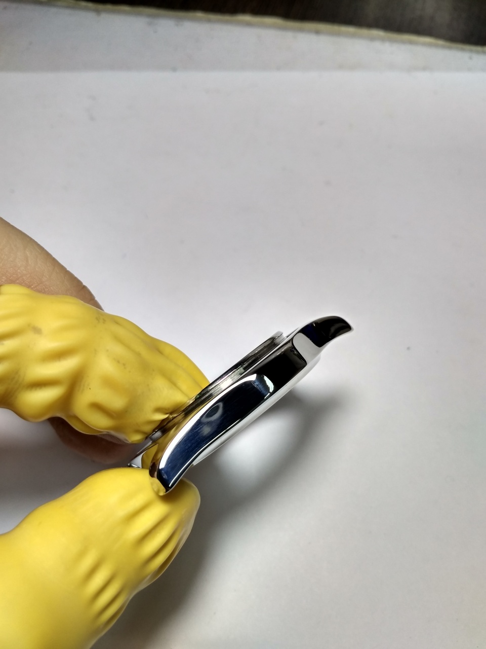

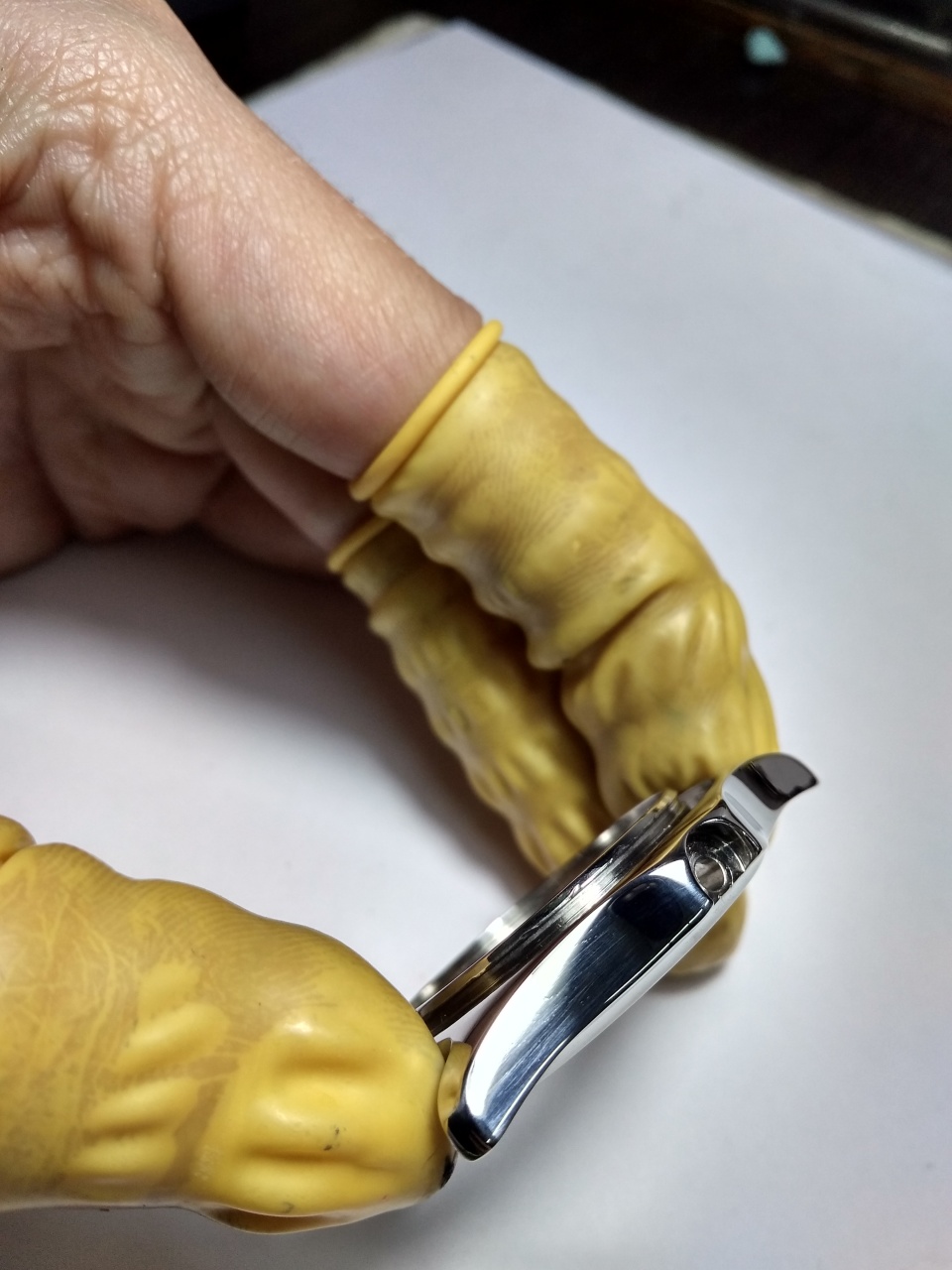

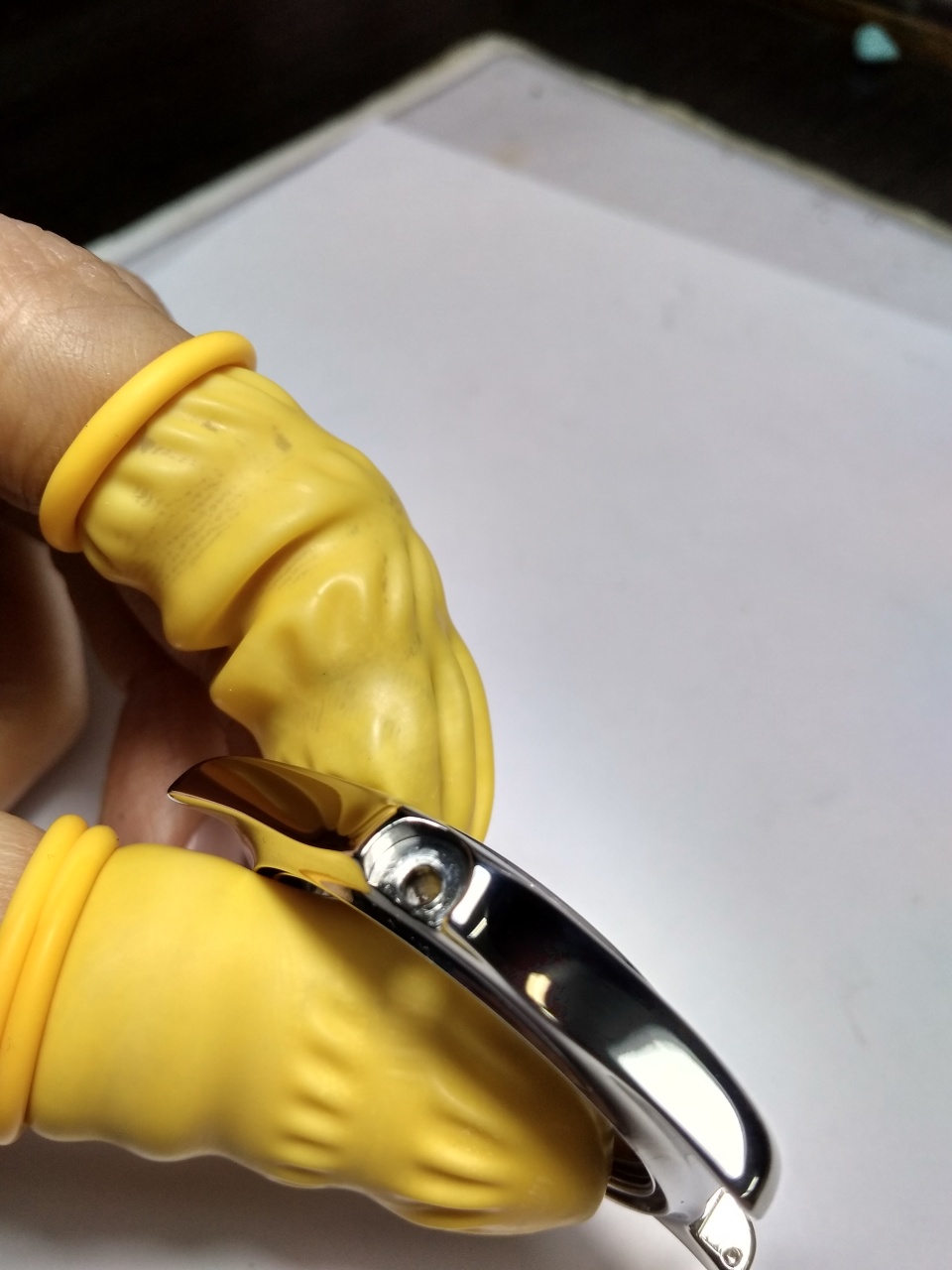

  #48
Старый 28.09.2019, 22:42
Odissey Odissey вне форума
Регистрация: 12.05.2013
Адрес: Великобритания Лондон
Сообщений: 1,793
Сказал(а) спасибо: 442
Поблагодарили 906 раз(а) в 617 сообщениях
Сообщение от Nakim Посмотреть сообщение
Спасибо за дельный совет! Чувствую истина где-то рядом, а можно ли почистить как-то круг вопрос первый, вопрос второй сколько примерно пасты наносить и сколько полировать по времени (именно финиш) ?
Привет!
Нитяной круг ,по хорошему, почистить от других абразивов уже нельзя! Купите новый. Просто пользуйтесь им только с финишным абразивом.
Что касается количества ,то наносить следует ,чтобы не образовывались комки ,а лишь круг слегка окрашивался.
Время не лимитируется. Зависит от многих факторов.
