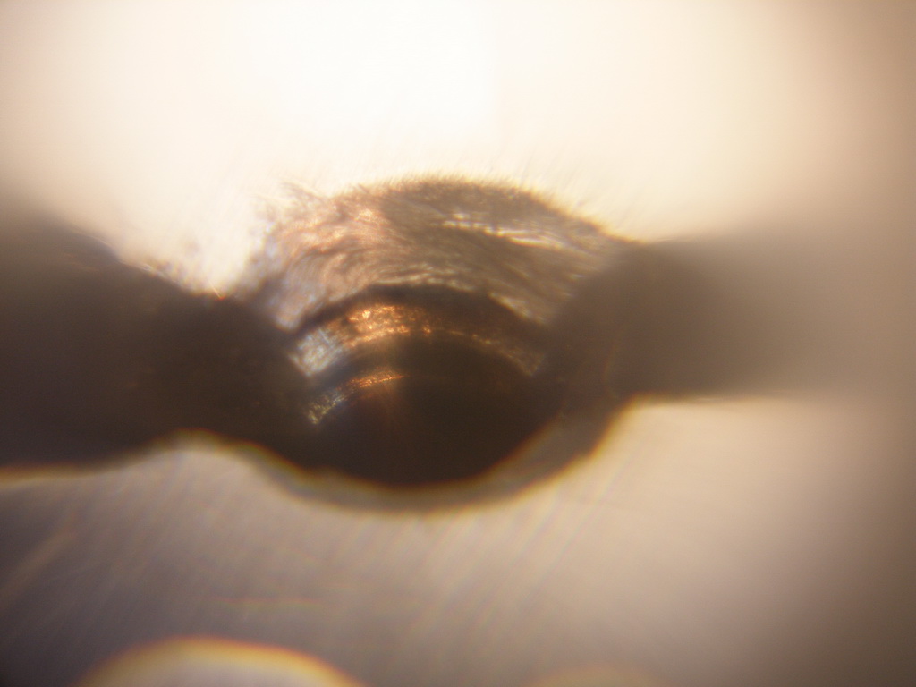

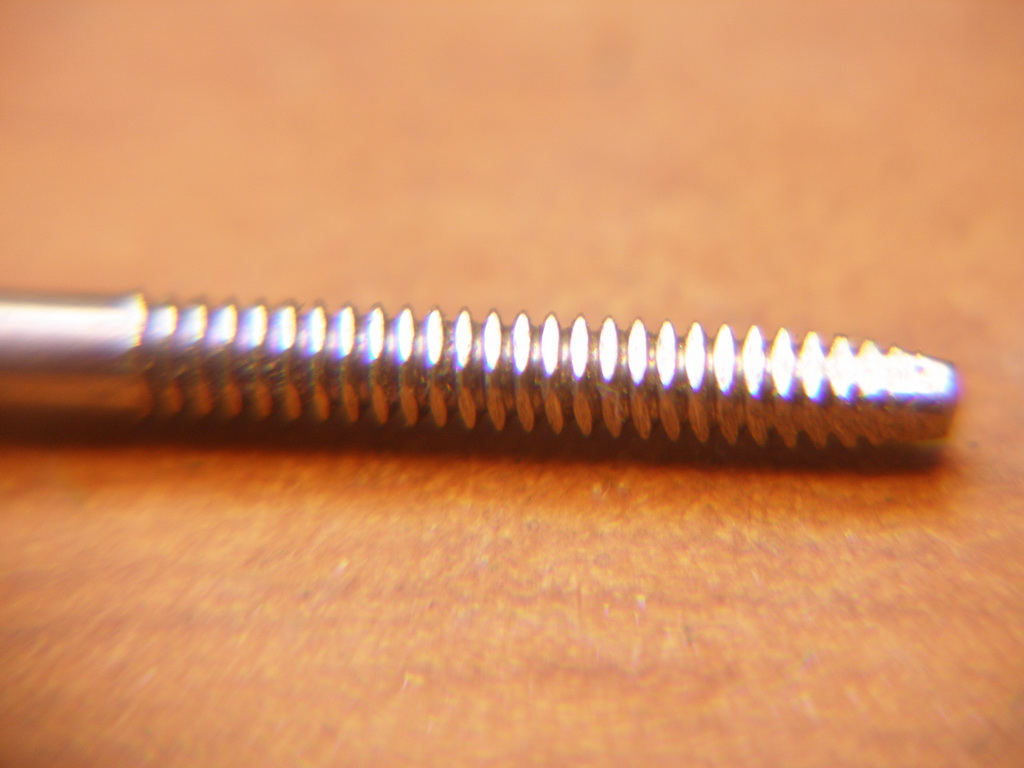

Несколько слов о нарезании резьбы, я когдато купил резьбовую доску Beco, так вот резьбу она не резала до тех пор пока я не вскрыл с двух сторон каждое необходимое мне отверстие алмазныи бором, и не сделал затыловку. Одно в ней хорошо - сталь супер. Метчики в комплекте посредственные, но с метчиками проще.

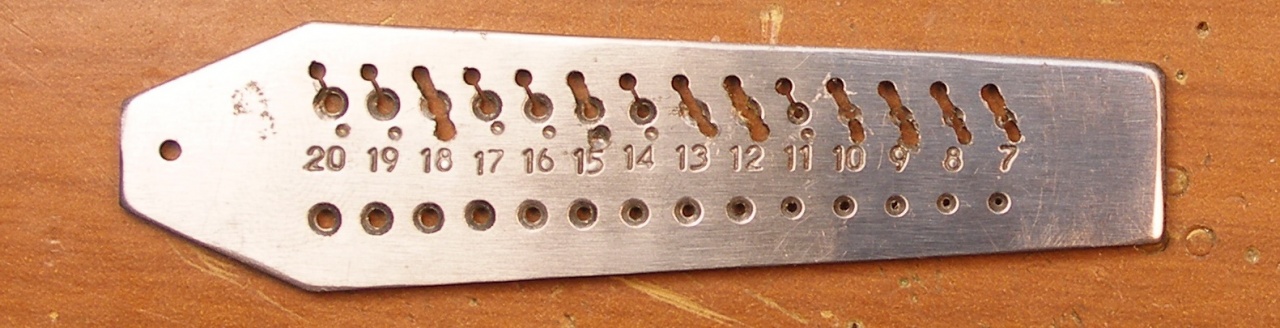

Существует три типа доски, и ни одна из них не соответствует к любому стандарту резьбы. Большинство резьбовых досок изготовлено или по "Latard" которой имеет число 26 резьбы размеры 00 - 24 или по "Bourgeaux" которой имеет число резьбы от 0-20 в диапазоне от около 2.25 мм до 0,30 мм. Latard с более мелким шагом чем Bourgeaux. Их маркирование с буквой "L" для Latard и "B" для Bourgeaux. Третий тип резьбовой доски, предназначен для изготовления очень мелкой резьбы для валов барабана и они маркированы буквой "S".
Все три типа с правой резьбой, а также можно найти с левой резьбой (но очень трудно) и они тогда маркированы дополнительной буквой "G" для "Gauche", что означает "слева" на французском языке.
Вот на фото показано оба Latard и Bourgeaux резьбовые доски для правой резьбы с 18 размера резьбы, и одна очень старая доска для левой резьбы типа "S" используемый для резьбы на вал барабана. К сожалению доски типа "S" для правой резьбы, у меня нет.
Проблема в том, что нового изготовления резьбовой доски нет вообще. Эти резьбовые доски, являются очень полезным при восстановлению старых часов, а для современных часов использую метчики и плашки в соответствии с швейцарского часового стандарта.
Что касается метчиков, если доски есть, то метчики надо изготовить самому.

Я не знаю, как назвать приспособы, которыми пользуюсь, но типа плашек для станка - с конусом морзе. Вот это самые удобные штучки для нарезки резьб. В доске несложно заломать деталь, кроме того, доски не режут резьбу, а как бы накатывают. В моей приспособе, как и в плашке - 3 захода, но они могут дополнительно стягиваться кольцом. Соответственно одним инструментом в 2-3 захода режешь чистовую резьбу. От Бекошной доски остались неприятные ощущения - дорого и очень низкая стойкость к износу. То же и по метчикам.
