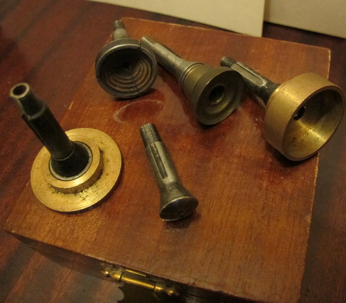

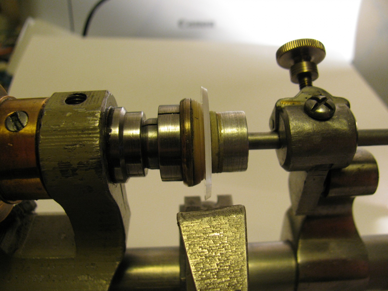

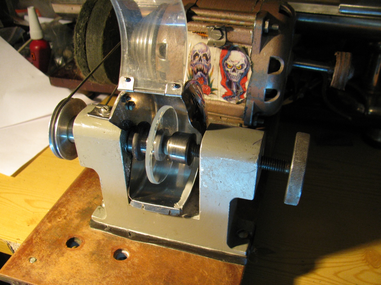

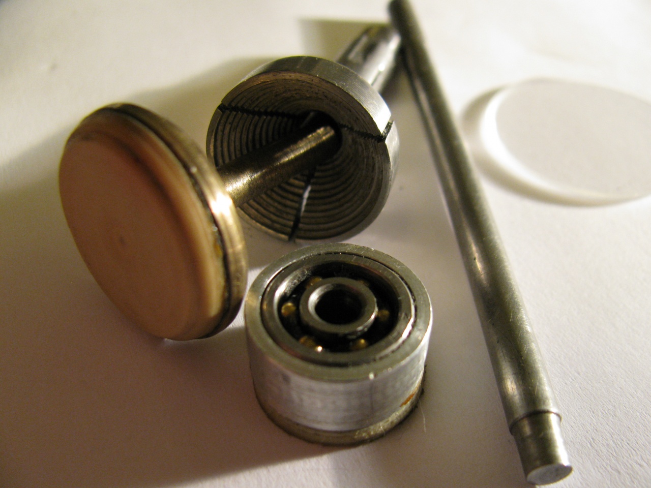

Сообщение от Wlad Посмотреть сообщение
Вот приспособа для обточки пластиковых стёкол. Используется вместе с часовым токарным станком.
Есть подозрение, если обеспечить защиту от воды всех вращающихся и металлических частей станка, можно обрабатывать не только плекс.
Очень интересная оснастка для токарного!!!Если можно укажите тип подшипников и габариты хвостовика!

Добрый вечер. Нагрузка на изделие небольшая, по этому на грибок напрессованы два однорядных радиально-упорных шарикоподшипника. Размеры хвостовика такие же, как и у цанг от этого станка.

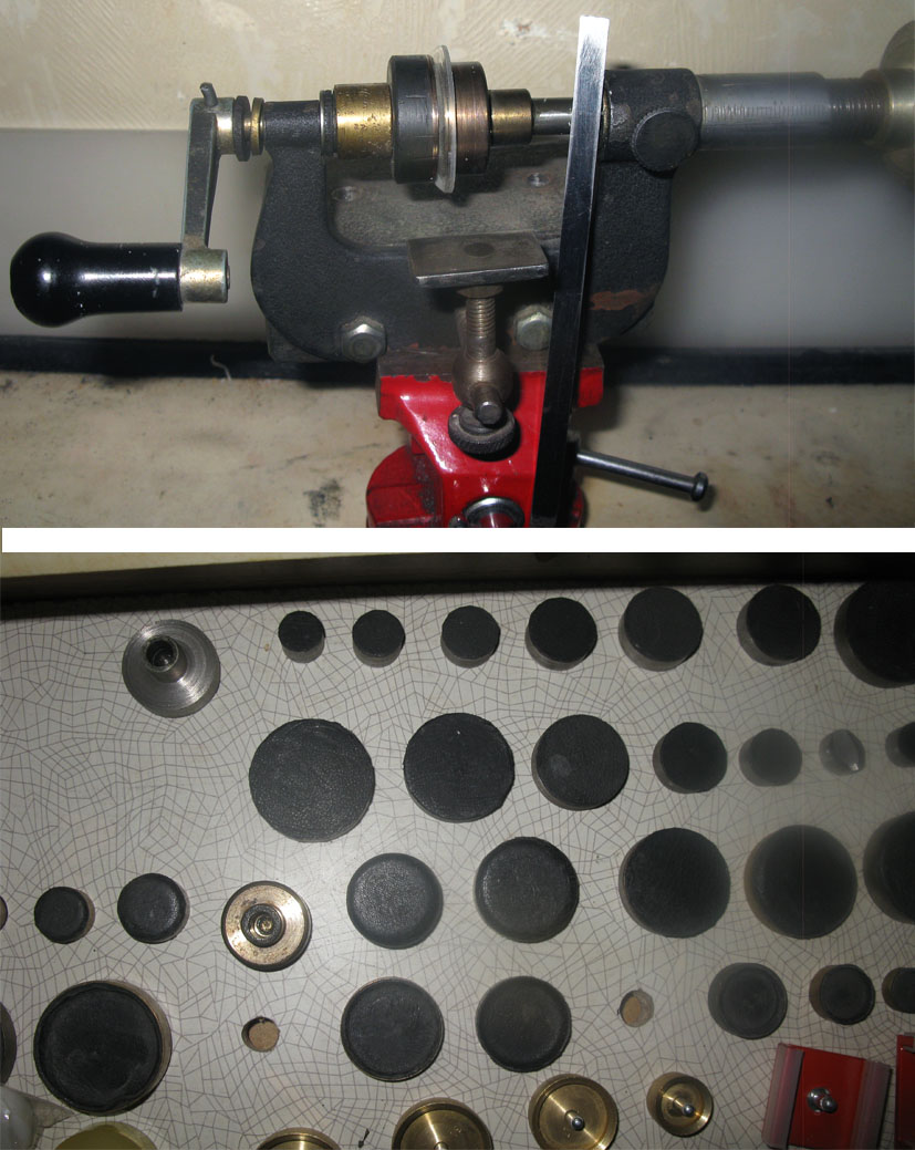

Вот таким простым приспособлением, я переточил не одну тысячу пластиковых стекол. Сейчас с пластиком редко работаю, когда надо зажимаю приспособление в тисках.

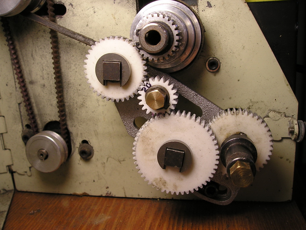

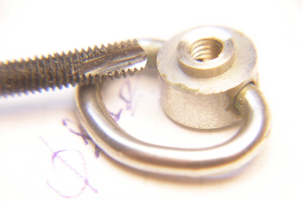

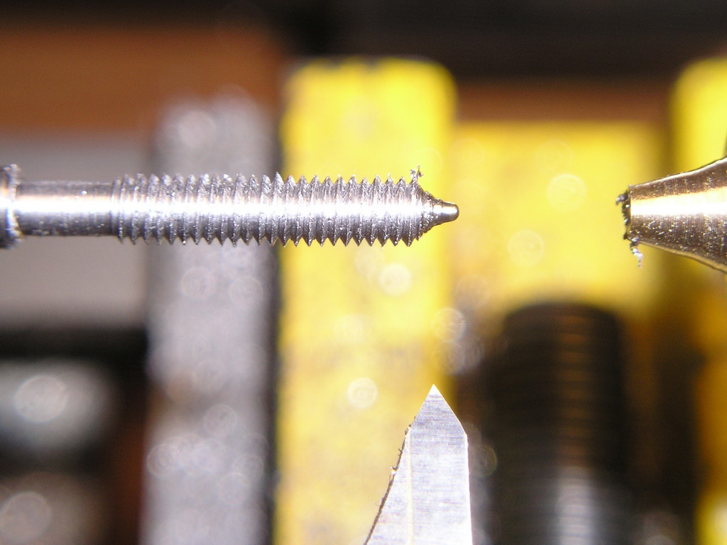

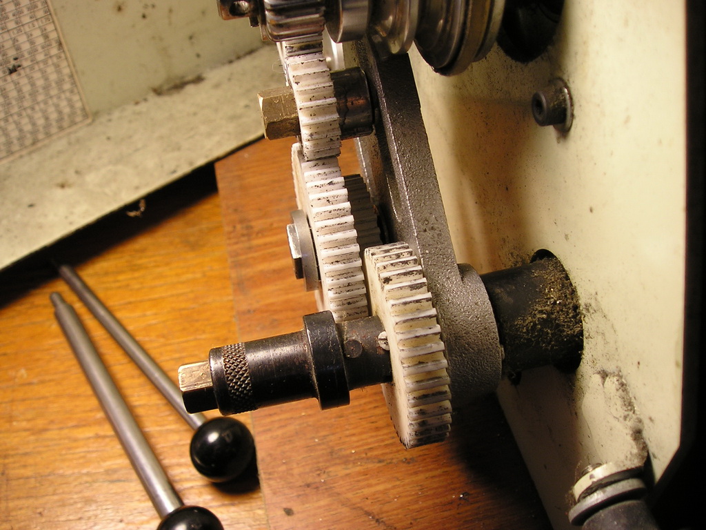

Вот так я делаю метчики различного шага и деаметра, в данном случае с левой резьбой. Чтобы изменить направление резьбы достаточно убрать или добавить паразитную шестерню в гитару, тем самым изменить направление вращения винта авт. подачи:

Эти 6 пользователей сказали Спасибо! Graf за это сообщение:
Artin (11.02.2012), lng (18.02.2012), Slepoy (11.02.2012), VladimirBog (01.10.2015), Александр Беляков (11.02.2012), Андрей Бабанин (26.02.2012)

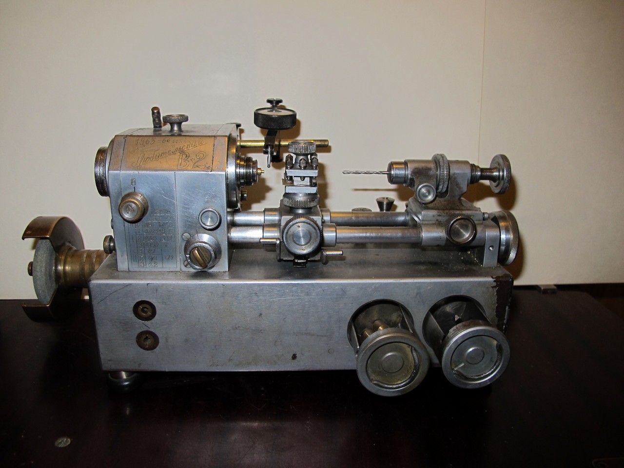

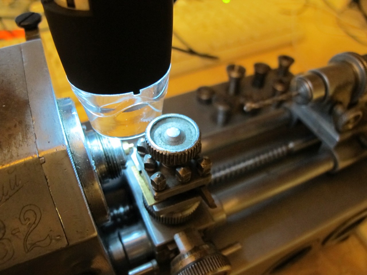

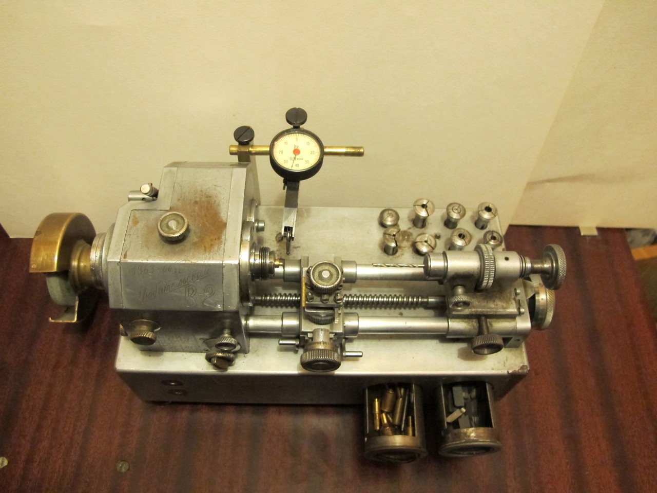

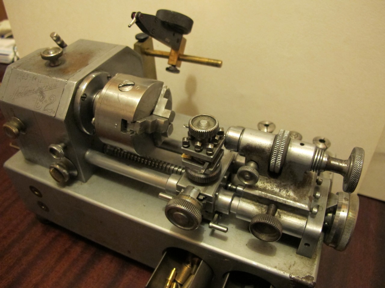

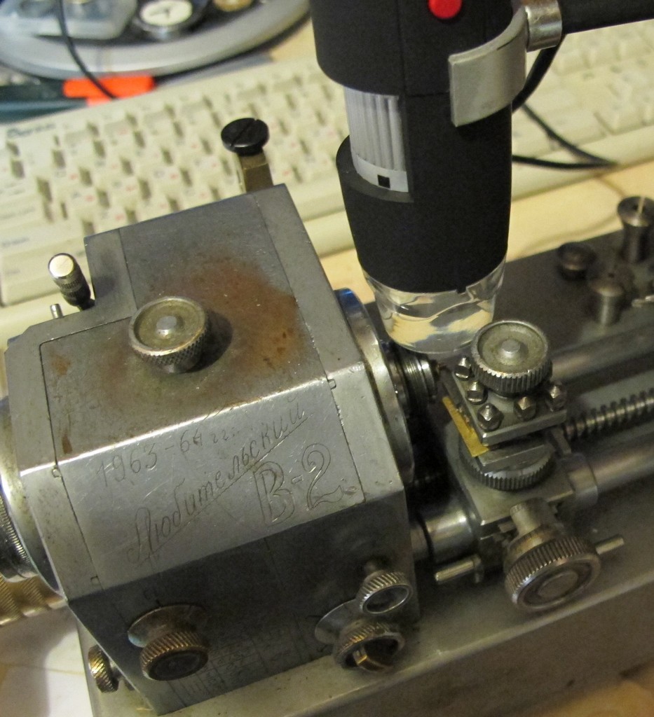

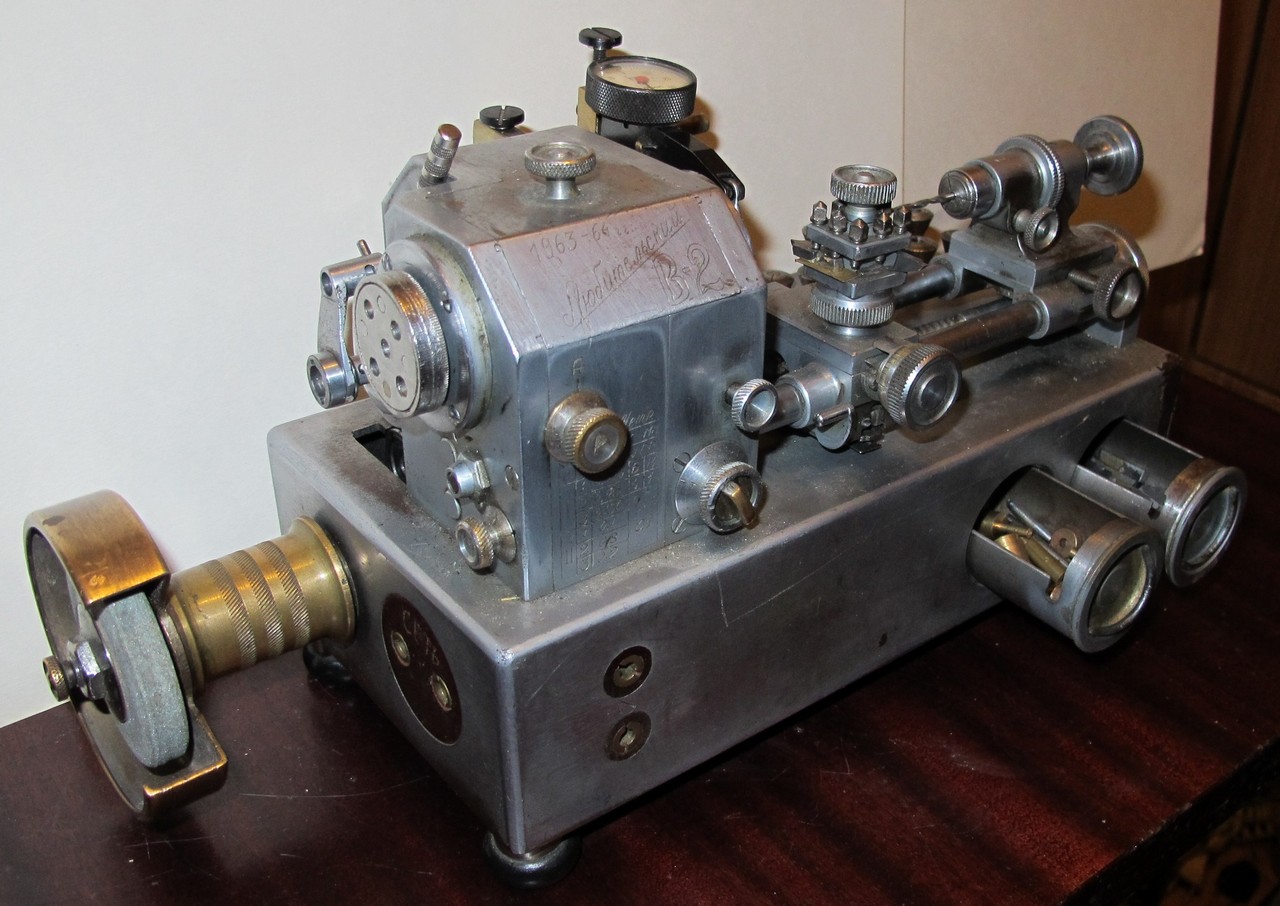

Мой токарный
Вот такой токарно-винторезный. Внутри двигатель от швейной машинки+педаль. Резцы-твердосплавные напайки.На трёх фото тот самый китайский микроскоп о котором говорил Душан.Прош прощения,если пишу не в ту тему.
