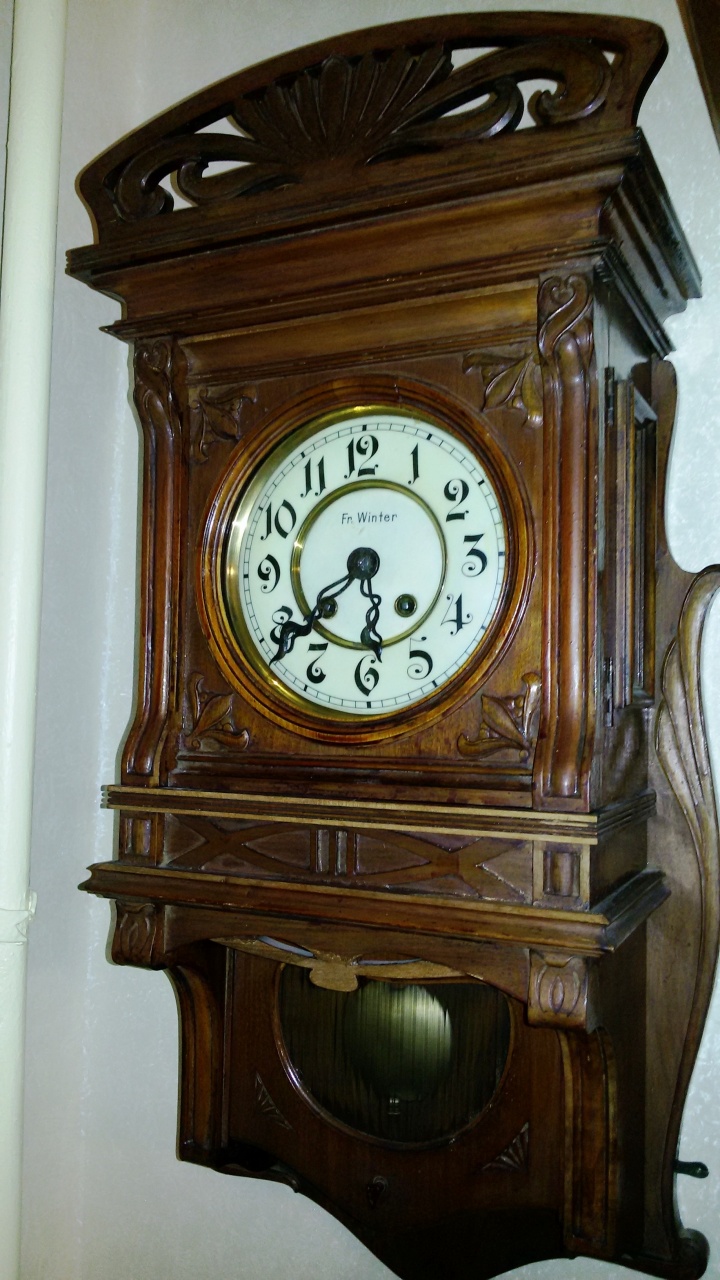

А это не LFS случайно ? На гонге кажется читается.

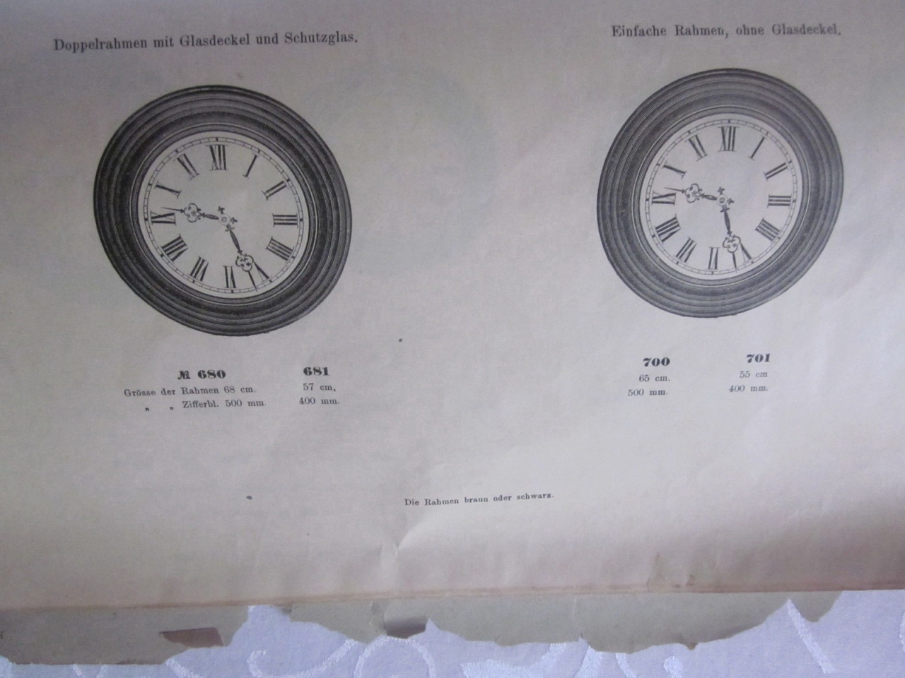

Сообщение от Oled Посмотреть сообщение
Практически поразмыслив, немцы-рационализаторы, вероятно, решили, мол, а зачем им стекло? Дети не дотянутся, а так стрелки переводить сподручнее =)
Вернемся к круглым часам без стекла. Вот попалась страничка из каталога:
Слева часы mit Glasdeckel und Schutzglas - с крышкою с защитным стеклом
Справа - ohne Glasdeckel - без крышки со стеклом
То есть, собачили и те, и другие.
Правда, на моих Д циферблата всего лишь 27 см, а Д корпуса 40 см.

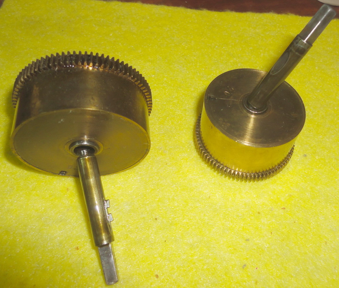

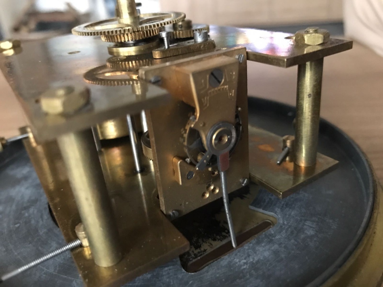

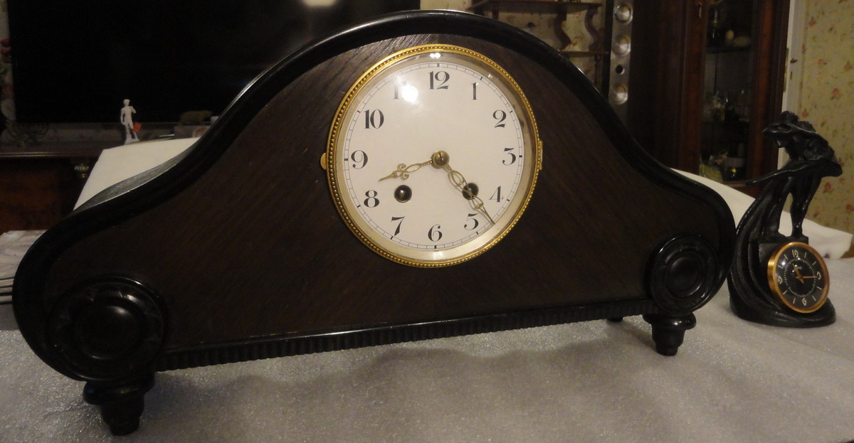

Tischuhr LFS
Добрый день.
Добавлю настольные часы (были так заявлены - Tischuhr) от LFS. Размеры 54,5 х 13 х 29 см.
ID:	1583060 Нажмите на изображение для увеличения
ID:	1583061 Нажмите на изображение для увеличения
ID:	1583062 Нажмите на изображение для увеличения

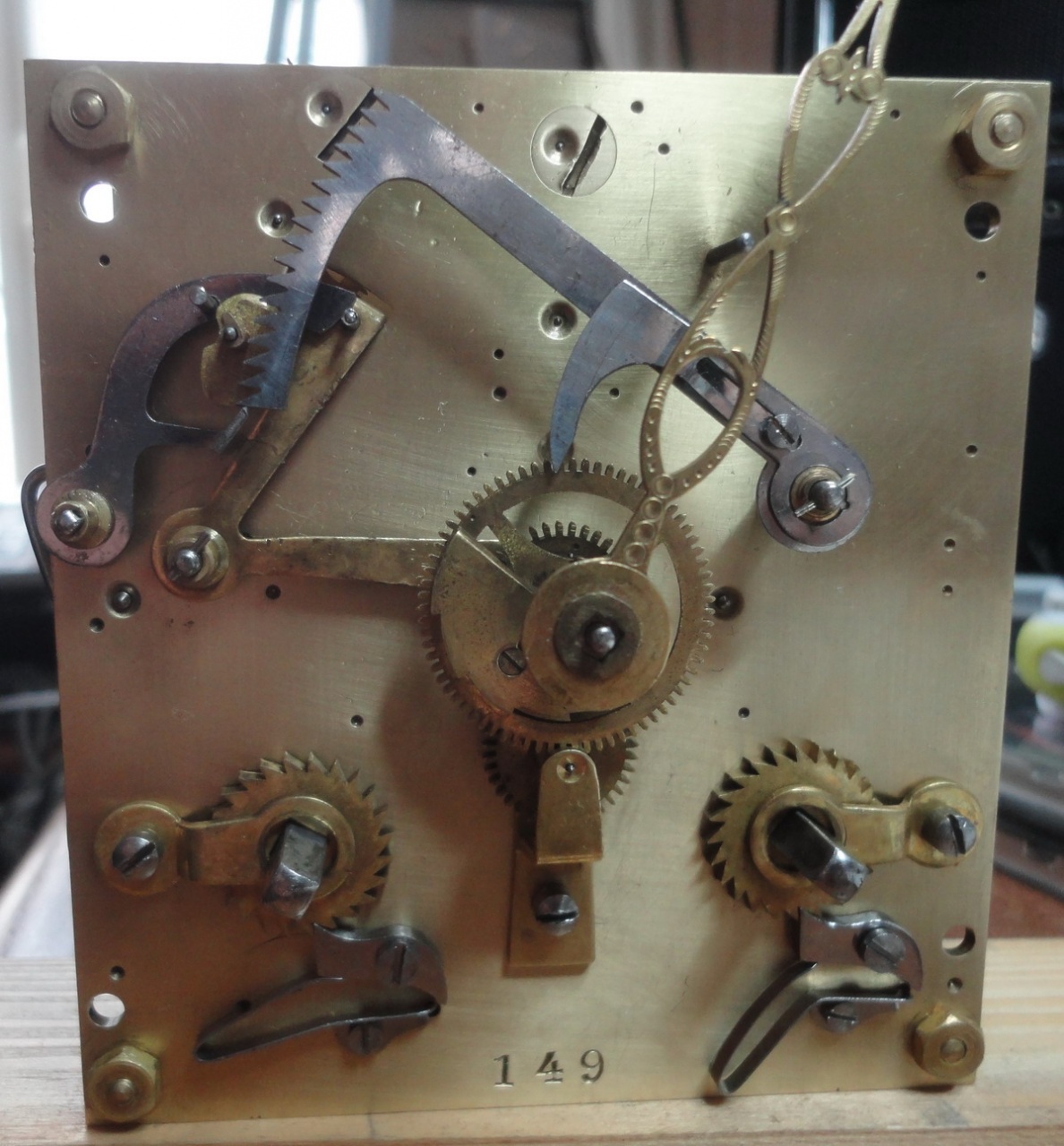

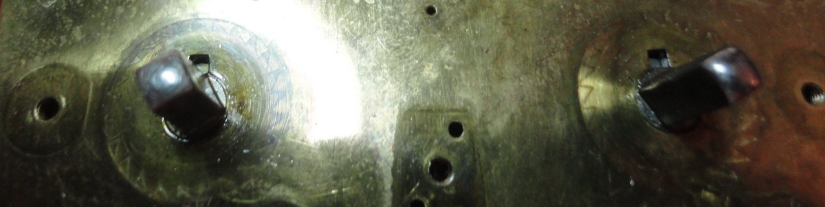

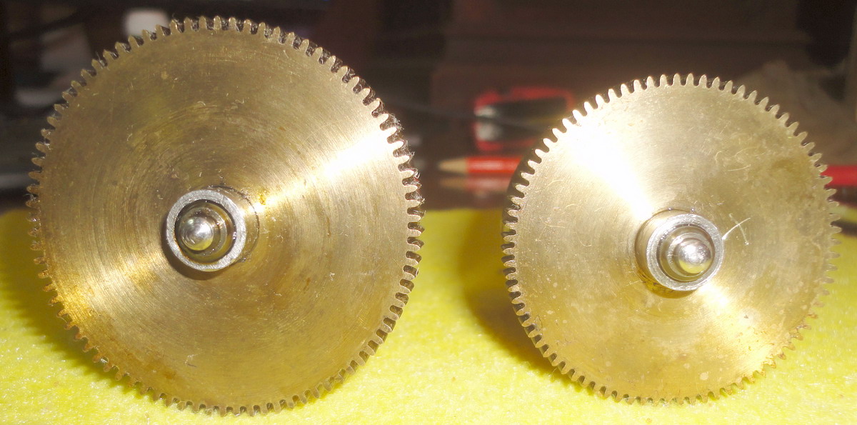

Барабаны хода и боя имеют разные размеры. И съёмные оси. Наверное, барабаны можно снимать не разбирая весь механизм.
ID:	1583071 Нажмите на изображение для увеличения
ID:	1583072 Нажмите на изображение для увеличения

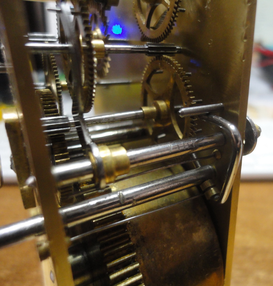

Демпфер молоточка боя здесь решён непривычно.
ID:	1583076 Нажмите на изображение для увеличения
ID:	1583074 Нажмите на изображение для увеличения
Есть ли у кого каталожная картинка часов такого типа, было бы интересно понять, какого они периода.

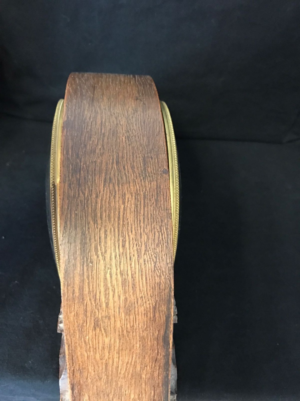

Вот такие интересные часы были когда-то сделаны для какой-то пока непонятной цели. Пока что курьёз, и не сразу я понял что и к чему, и то, что это одни часы, а не двое.
Вид анфас:
Вид анж... пардон, вид сзади:
Вид в профиль:

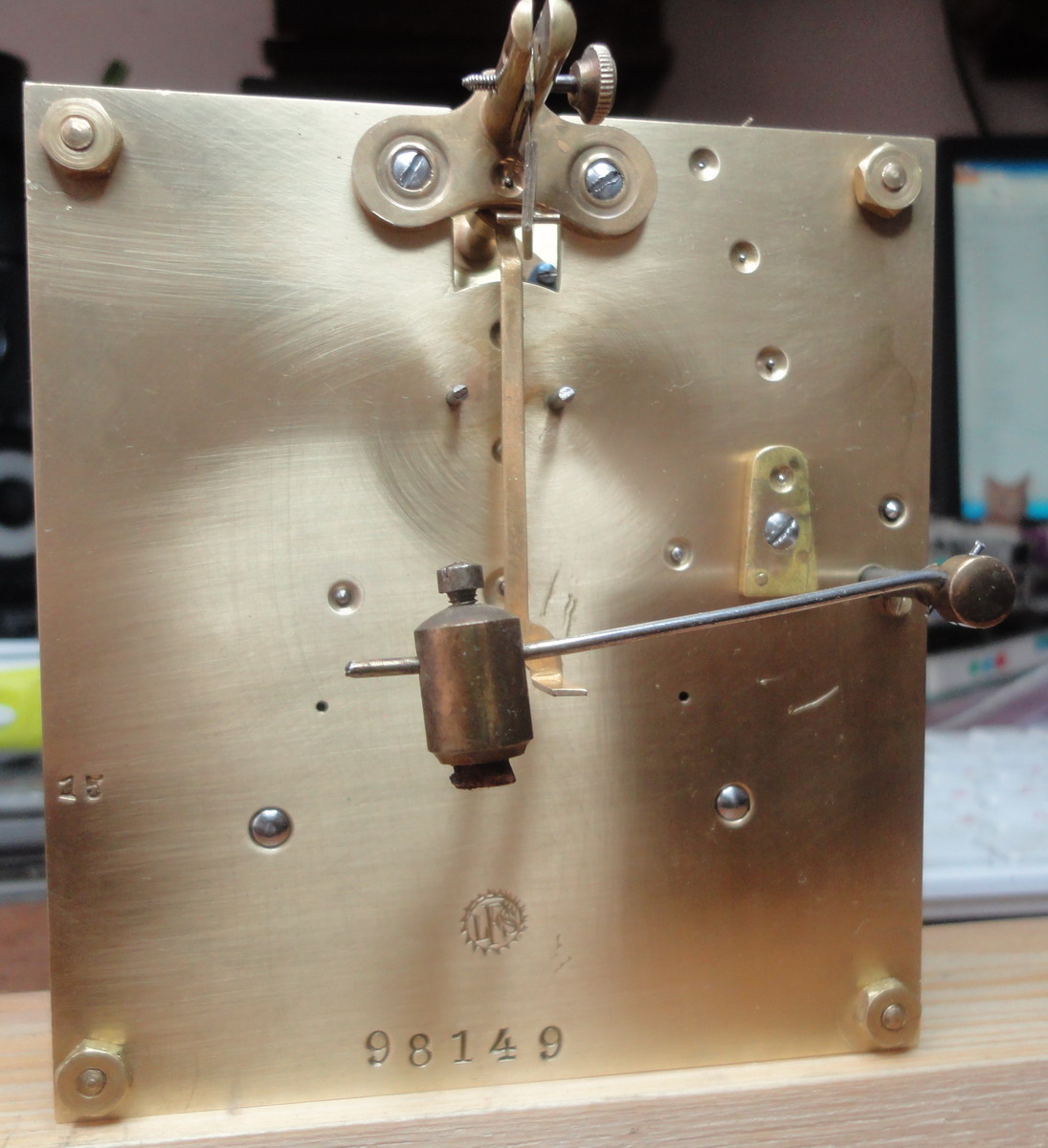

Ну и мех:
Удивительно, не правда ли?
С уважением,
Николай (Feather)

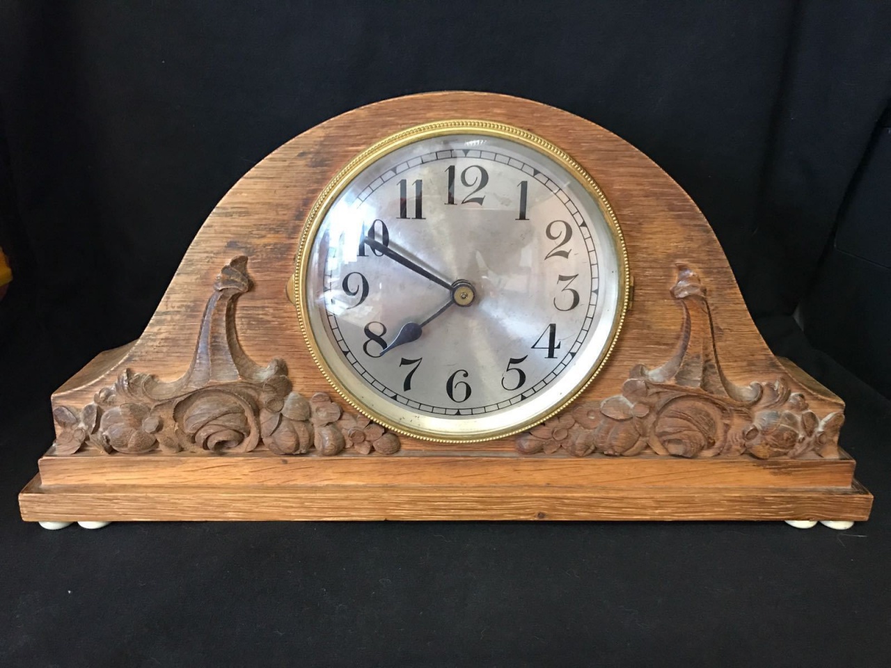

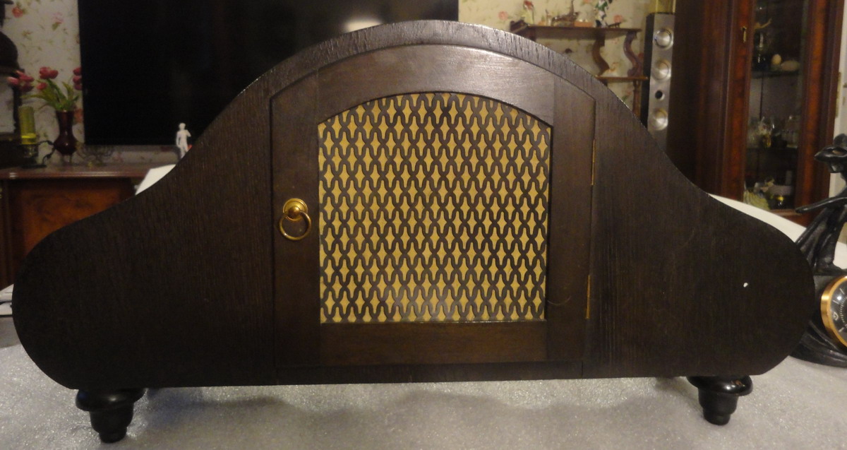

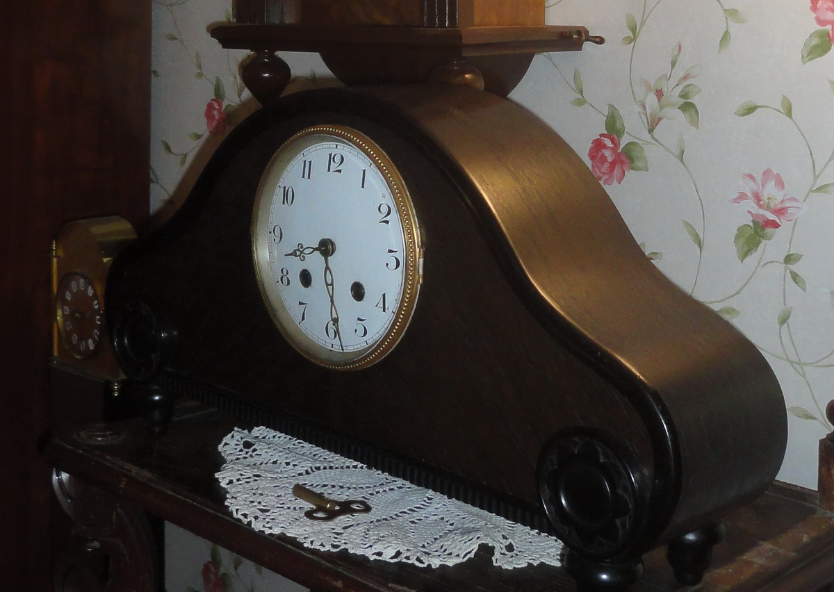

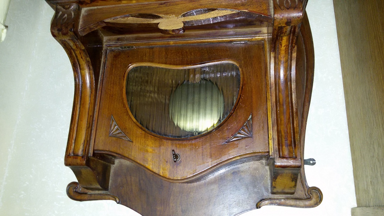

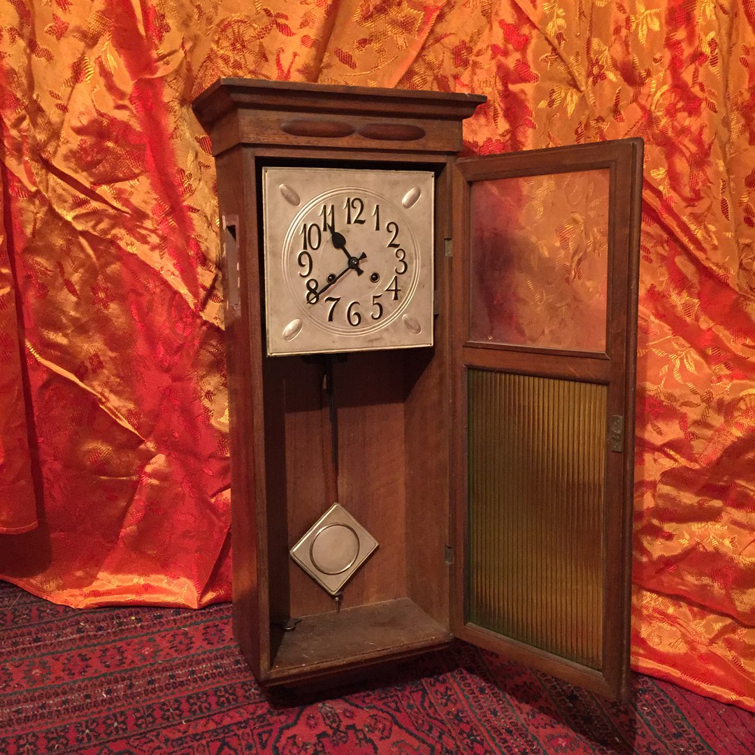

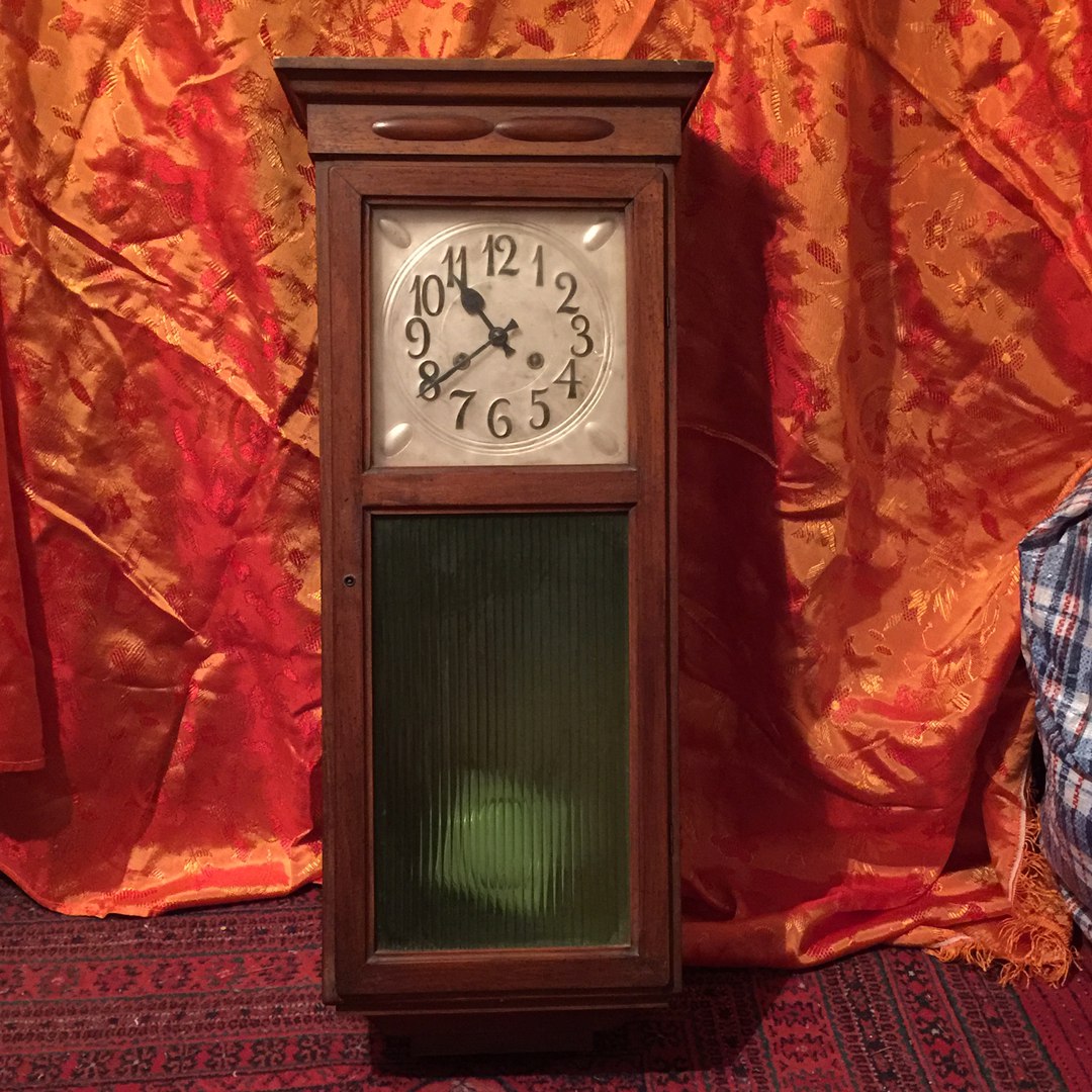

И, сразу хочу задать вопрос о часах из поста enke http://forum.watch.ru/showpost.php?p...68&postcount=7.
Конкретно интересует рифлёное стекло. Вчера на параллельном мини-форуме в https://vk.com/gustav_becker обсуждались вот такие часы. Тоже рифлёное стекло, но большого формата, что вызвало сомнения у публики.
Мне кажется в обоих вариантах стёкла очень подходят корпусам: и сказочным часам enke и лаконичному корпусу с неизвестным механизмом.
Эти стёкла придают движению маятника необычный флёр, особенно в последних, где большинство предположило более уместным фацетный витраж. Но боюсь это превратило бы их в банальный чехол для часов.
Может у кого-нибудь есть фото с подобными стёклами?
С уважением, Татьяна
