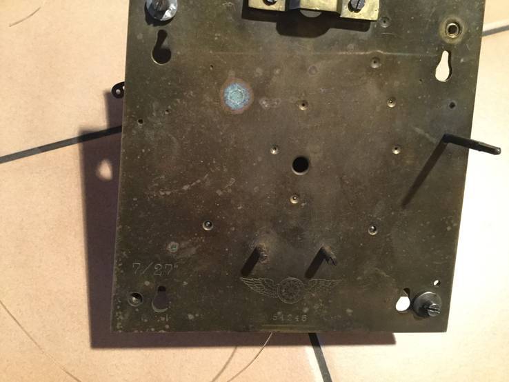

Алексей, спасибо! Рада любому свежему номеру от Kienzle.
У меня вопрос по дюймовому обозначению в левом углу 7/27''.
Если 27" это длина маятника 68 см, то что значит 7" (18 см).
P.S. У меня в базе данных мало жильников, но заметила отличие Комотау/Швенинген; у первых есть отверстия под байонетное соединение, у вторых нет; а также у жильников из Швенингена ни разу не встретила цифровые обозначения длины маятника.

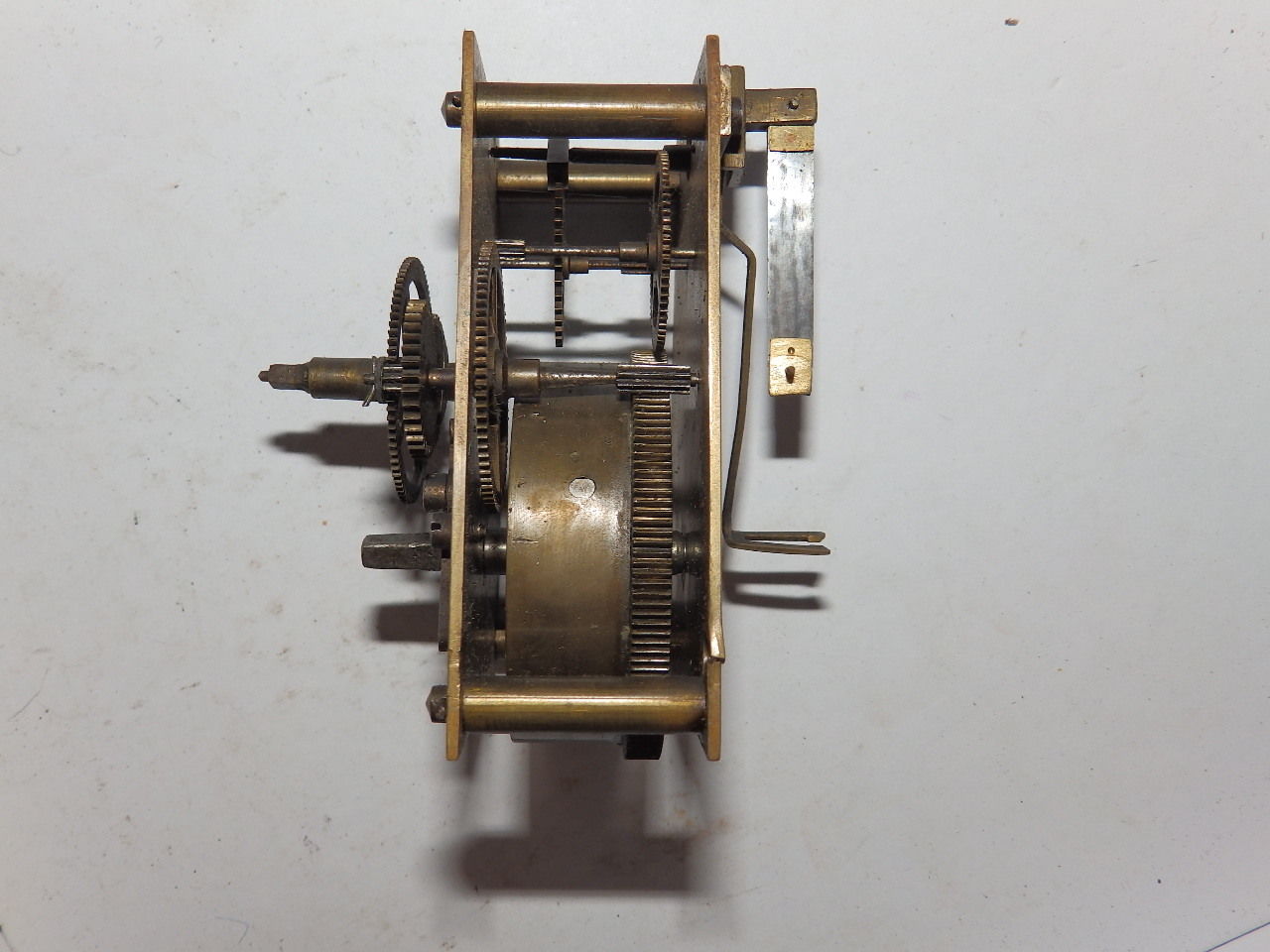

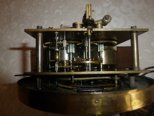

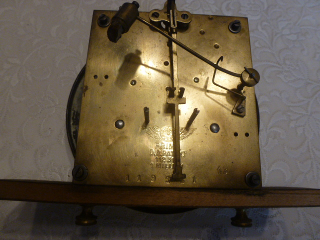

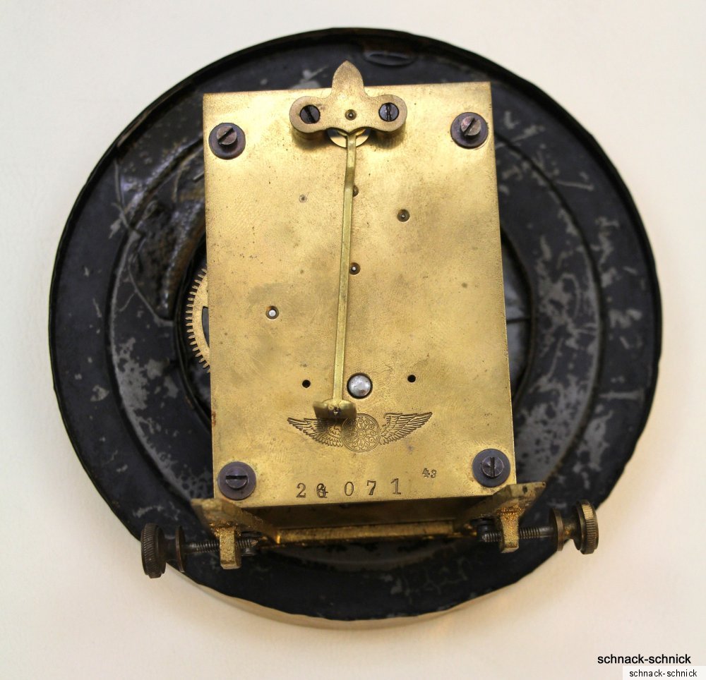

Добрый вечер!

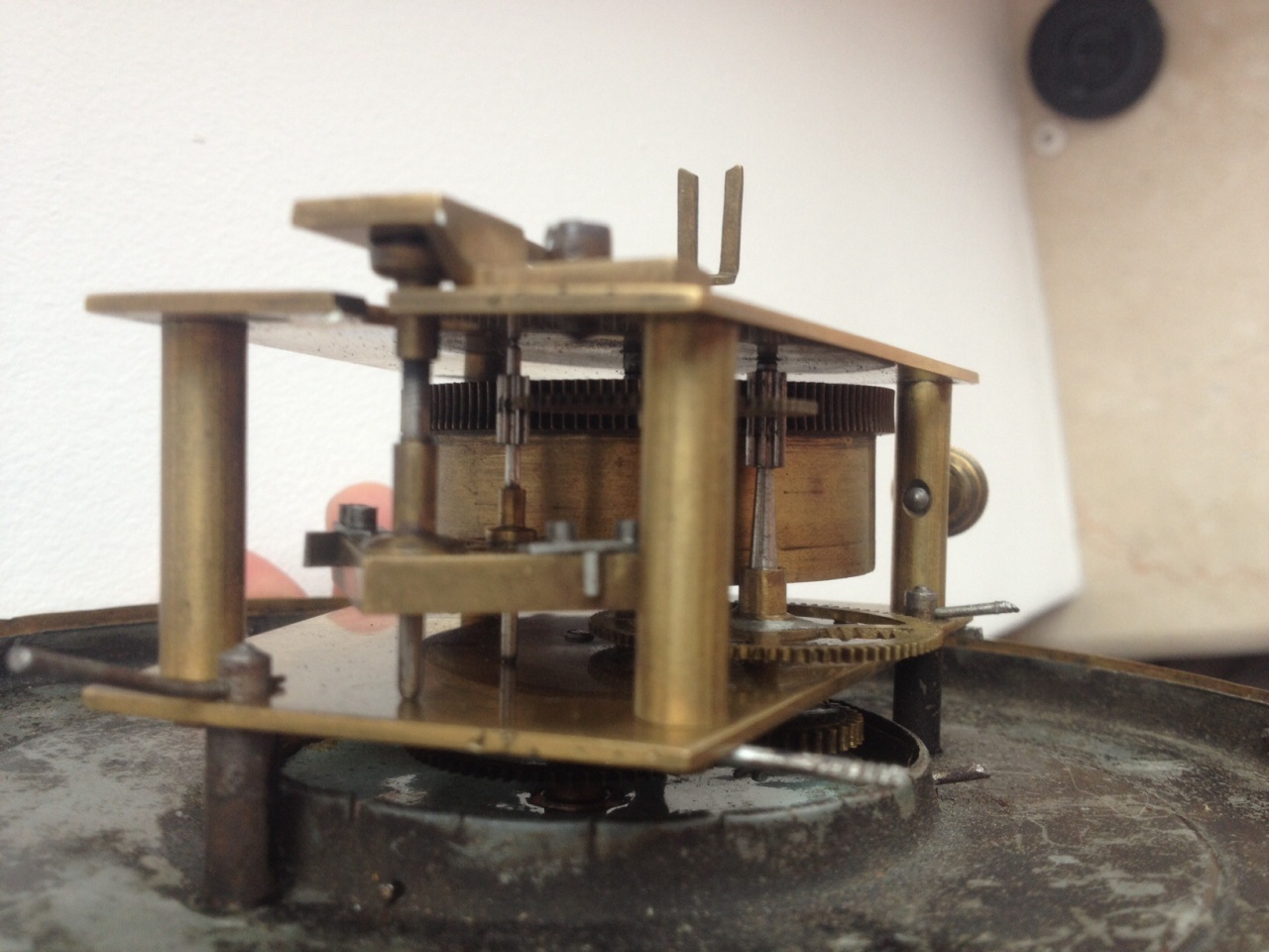

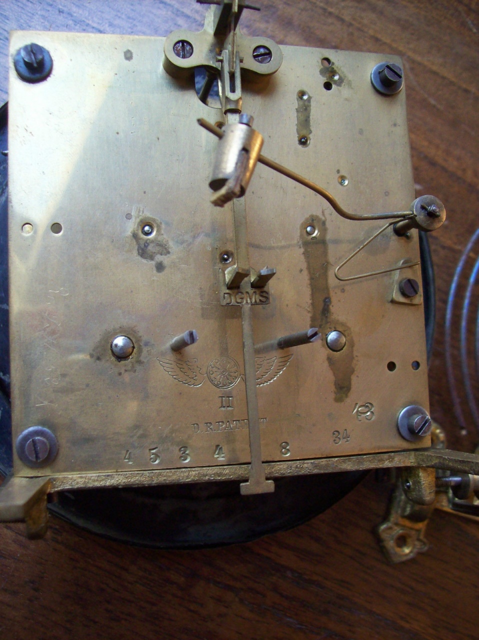

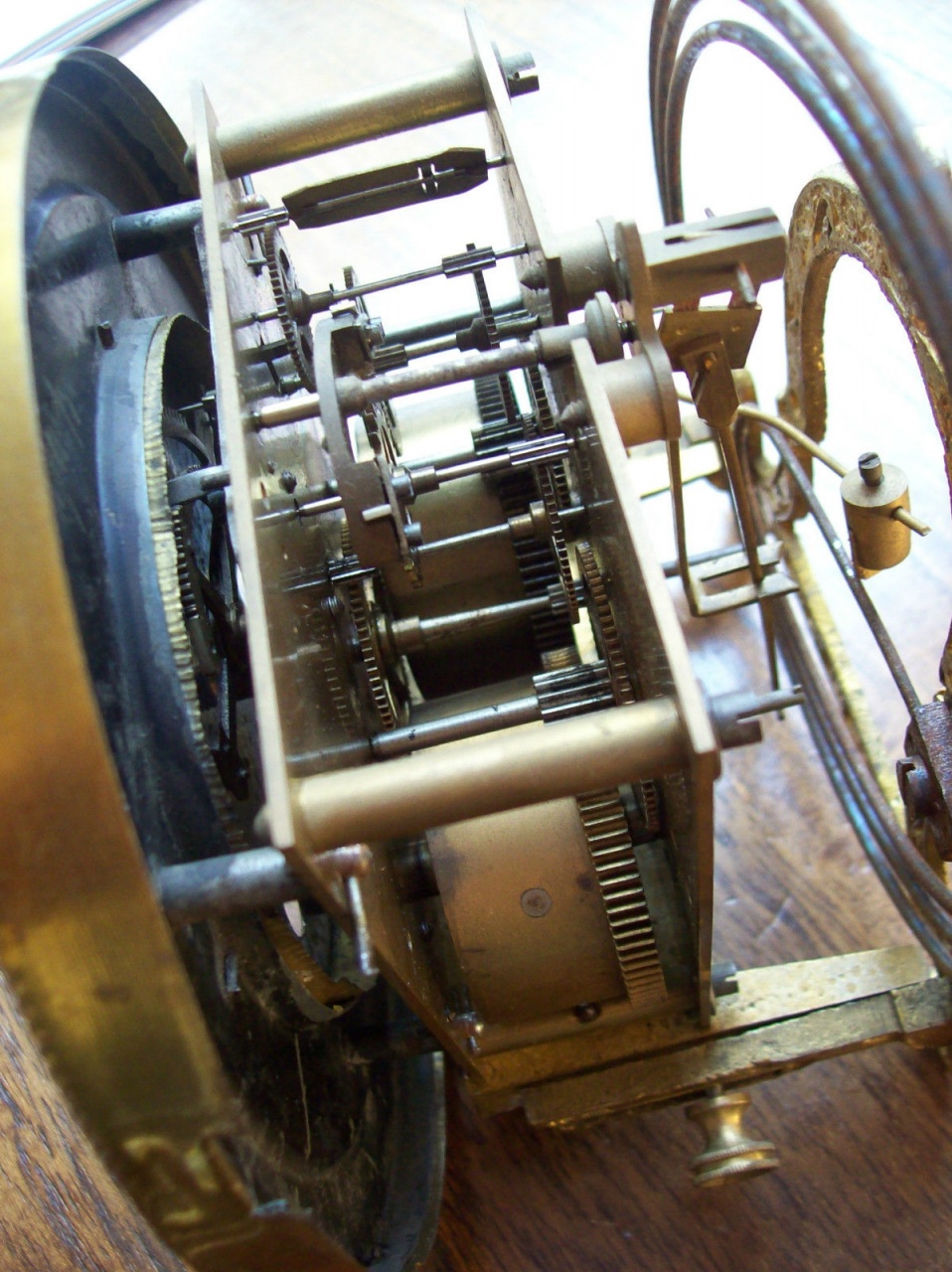

Продаётся вот такой "Kienzle" 1897 года http://www.ebay.de/itm/Komplettes-Re...MAAOSw2xRYgM~R, стоит клеймо "D.R.PATENT", обычно так делалось когда патент подан, но ещё не принят окончательно.
Нашла среди "миллиоников" похожий механизм с патентом 112316 от (06 августа 1899).
Ваше мнение - это одинаковые механизмы?

На вид одинаковые, но большего спеца по Kienzle, чем Вы, Татьяна, все равно тут нет.

Татьяна, добрый день! На обоих механизмах четко видно многосекторную рейку системы боя, как на рисунках германского патента 125605 (1901год). Возможно, механизмы были выпущены чуть позже? Сами механизмы очень похожи, но не идентичны: есть разница в расположении осей системы боя, визуально совсем другой ветряк на механизме "Prima". Вероятно, одна фабрика - один конвейер, но разные механизмы (и качество деталей или уровень финиша).

Олег, спасибо!
Уверена что первый механизм произведён на рубеже 1896/1897 гг., миллионник в конце 1901 года, т.е. почти 4 года на введение этого типа механизма. И, интересно, что опробовали эту систему на Kienzle II (втором сорте).
Такой ветровичок использовался и на PRIMA и на обычных механизмах.

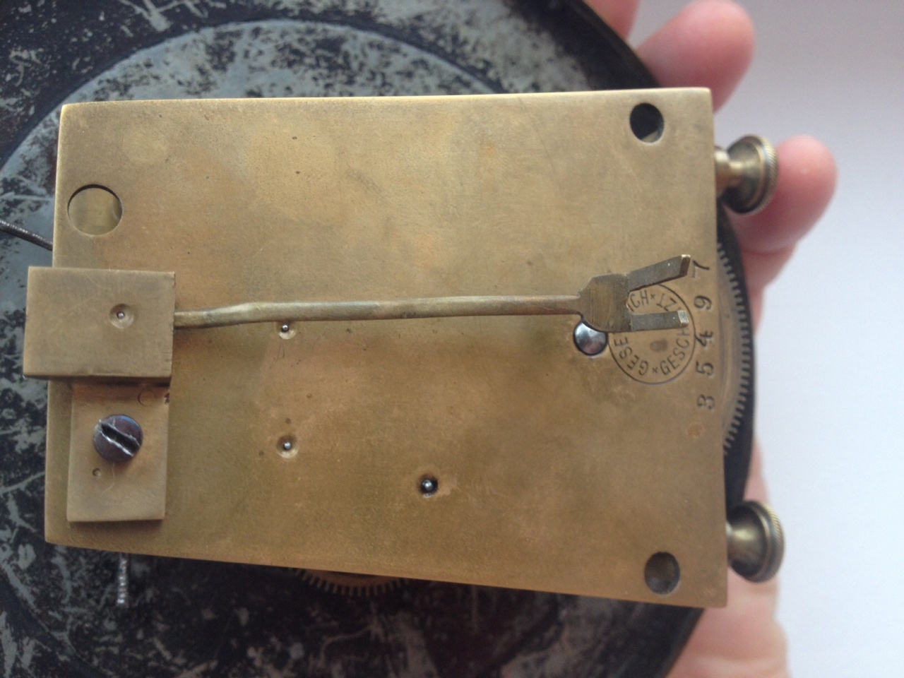

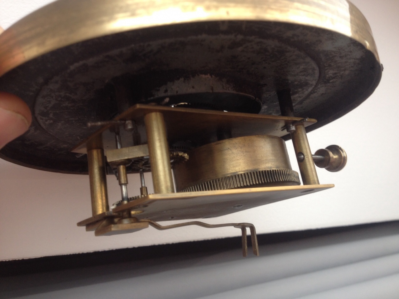

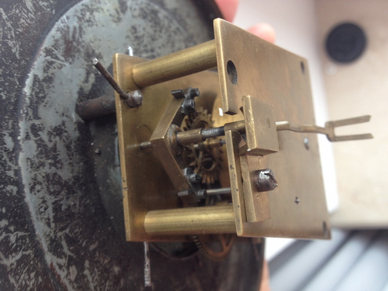

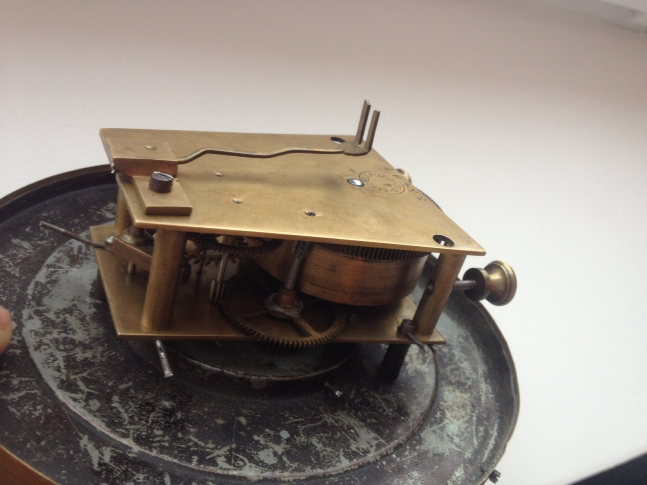

Здравствуйте!
Размещаю фото здесь. Вроде бы как "Галерея" про другое.

Добрый день!
Спасибо за фото! Нашла один/единственный аналогичный "молчун" "Schlenker & Kienzle", другие сильно отличаются.
Можно сделать вывод, что Ваш механизм из первых "молчунов" (до 1890 года), когда ещё не было клейма "Крылатое колесо".
С уважением, Татьяна
А вот так выглядят другие "молчуны". По этим фото можно сделать вывод что и нумерация обнулялась и механизмы делались на разных фабриках.
