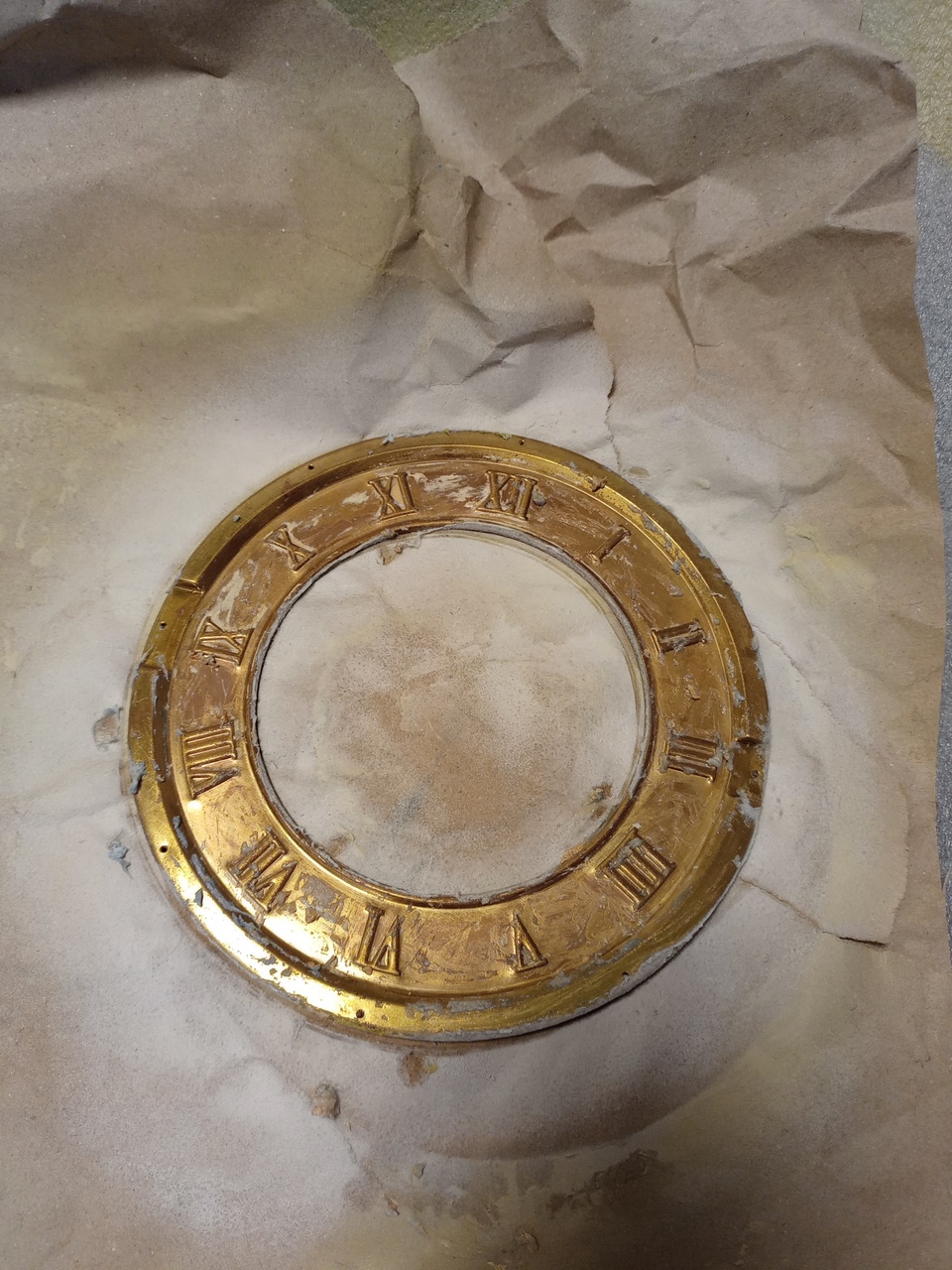

Купил серебритель..и что то не пошло(((

Разные сорта латуни серебрятся по-разному, одни хорошо, другие пятнами покрываются...

eddi 747, покажите Ваши старания, может ещё получится...

Надо хорошо отмыть сначала, а потом обезжирить.

Я бы даже сказал неплохо бы полирнуть латунь перед обезжириванием, так сразу выявляются проблемные места. На полированную поверхность серебрение наносится изумительно.

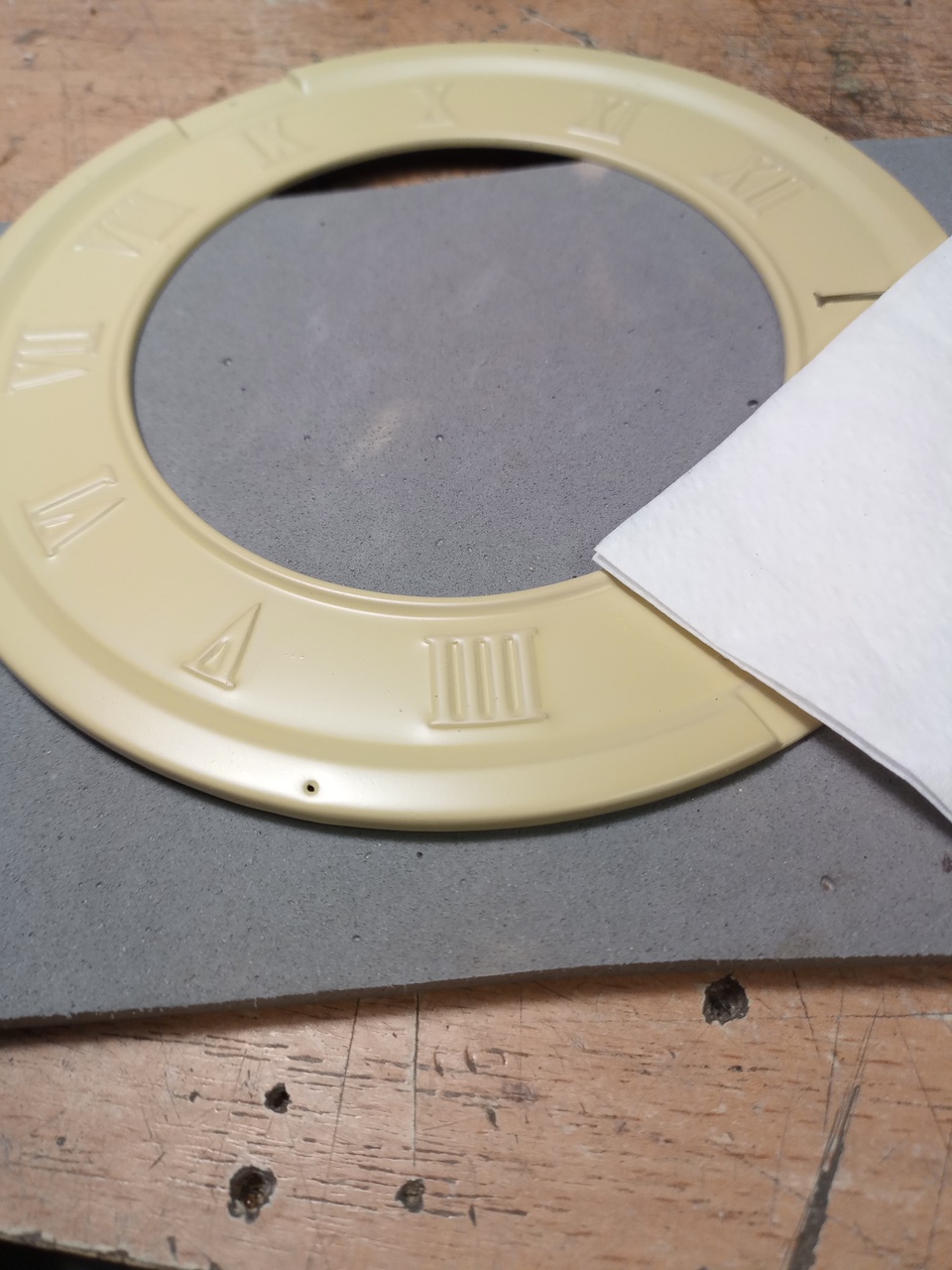

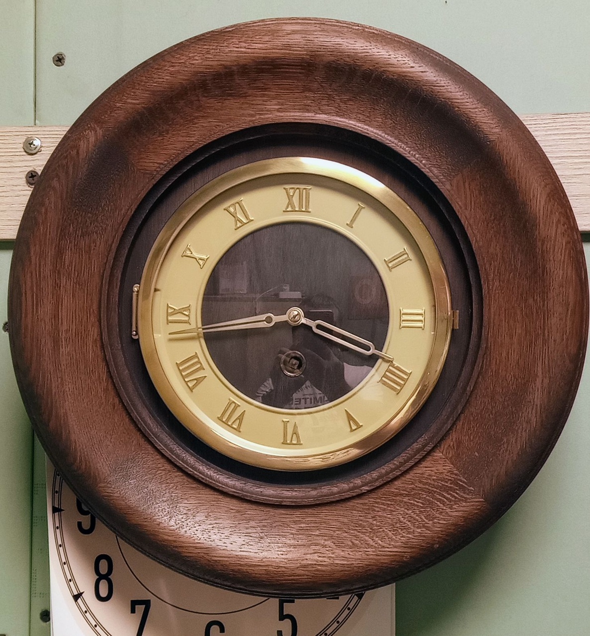

Это с обычной краской в аэрозоли и наклееными цифрами
До
После
Цифры, конечно, приклеил криво, но, как говорится, первый блин... Зато быстро, дёшево и без всякого серебрения.
