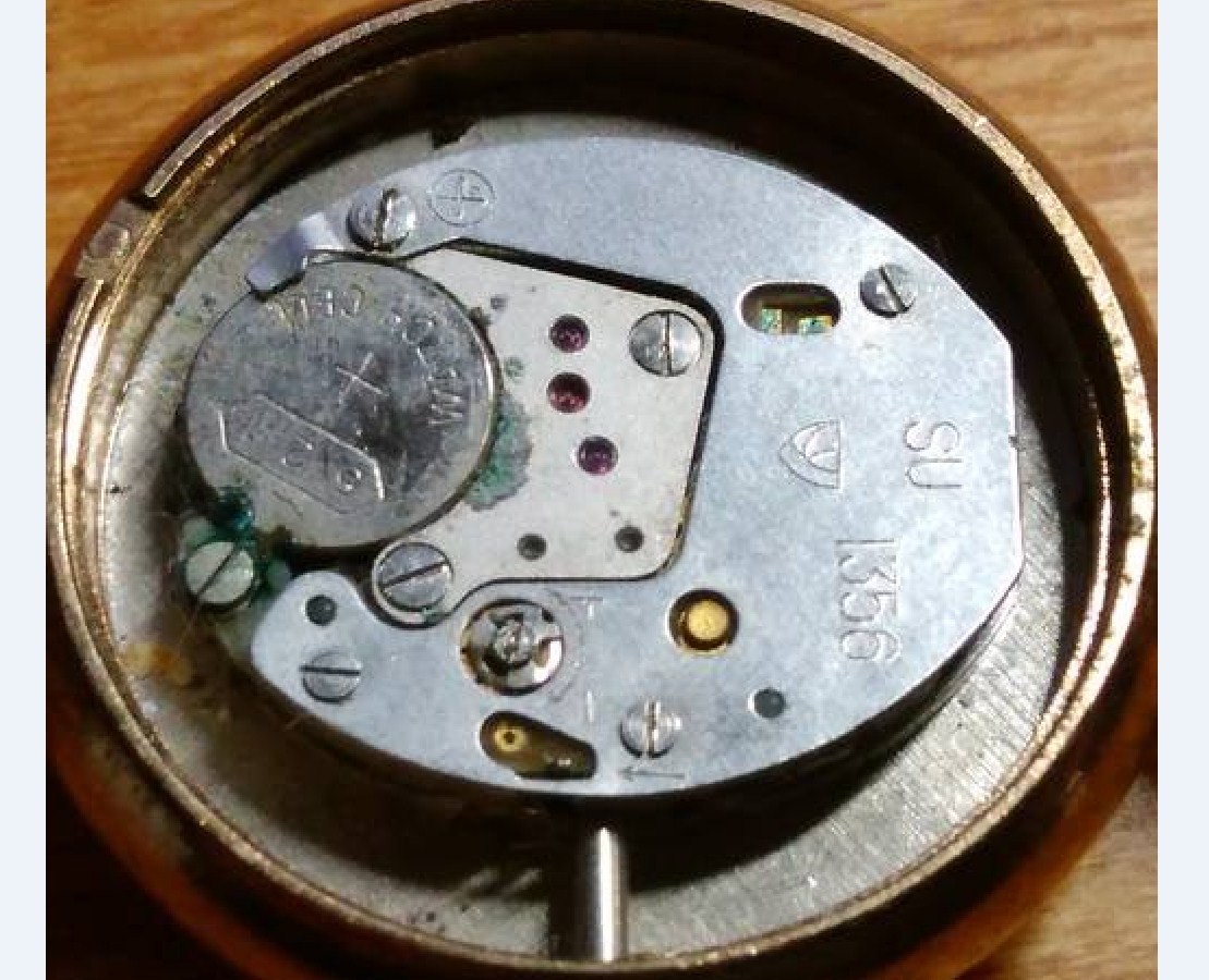

Уважаемый согласен с вами на 100%. Устанавливать только батарейки ведущих мировых производителей ( Varta, Panasonic, Sony, Maxell)и покупать в проверенных местах ( но никак ни у дяди Васи на раскладе с товаром Абидас) -во избежании попадания в ситуацию с потёкшей батарейкой, и далее ремонтом часов. Получается как-то так однако
Название: Image 1рпаап.jpg
