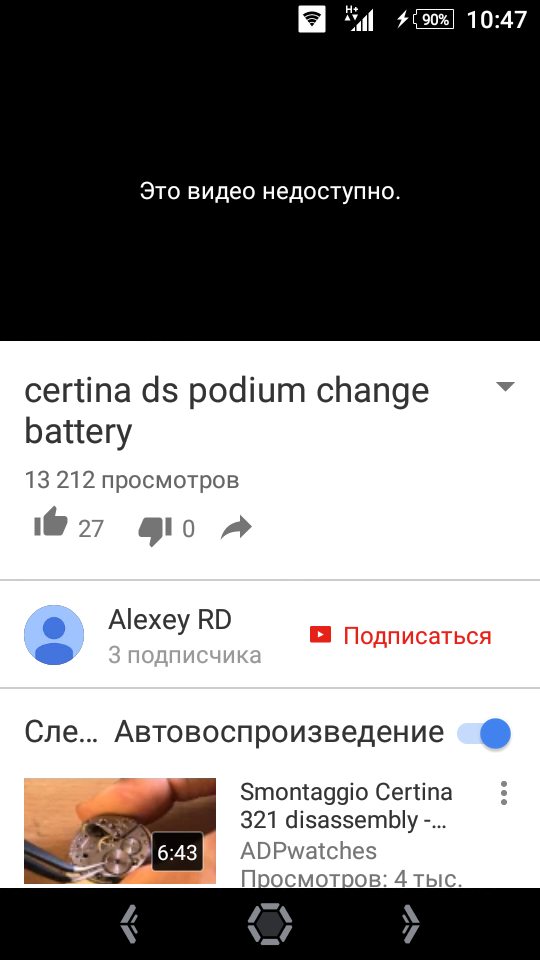

В том то и дело что авторизованных сервисов нет а только мастерские и я причем заходил в самую лучшую вот так вот!
Видио пишет недоступно но по первому кадру видно что там похоже сплошная метал... Крышка без стекла... они проще закрываются!
Видимо такие мастера что и прибор то им не нужен печаль да и только

Вот что пишет
------- ДОБАВЛЕНО ЧЕРЕЗ 15 МИН --------
Да это и не важно...все дело в том что здесь на видео крышка сплошная

Да какая разница сплошная или со стеклом. Смотрите видео. Я же не просто так его предложил. Там ненапрягаясь человек давит на края пальцами и закрывает...
