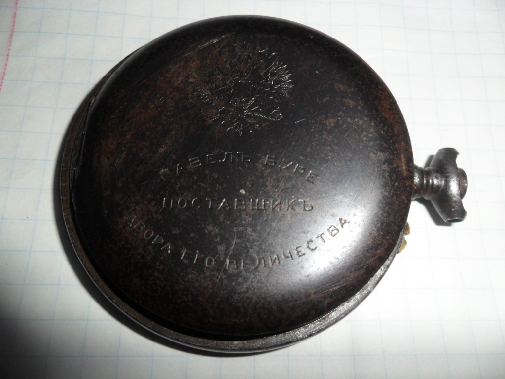

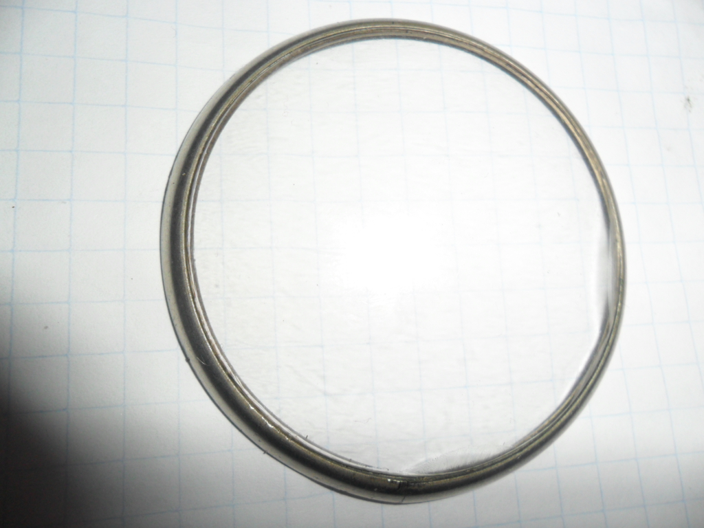

Сообщение от Душан Грујић Посмотреть сообщение
Добры день!
А что именно Вы не поняли? Свободно спрашивайте, буду отвечать.
Спасибо, сразу прошу прощения за "глупые" вопросы, так как я не специалист....
и буду делать всё в домашних условиях.
Буду спрашивать пошагово:

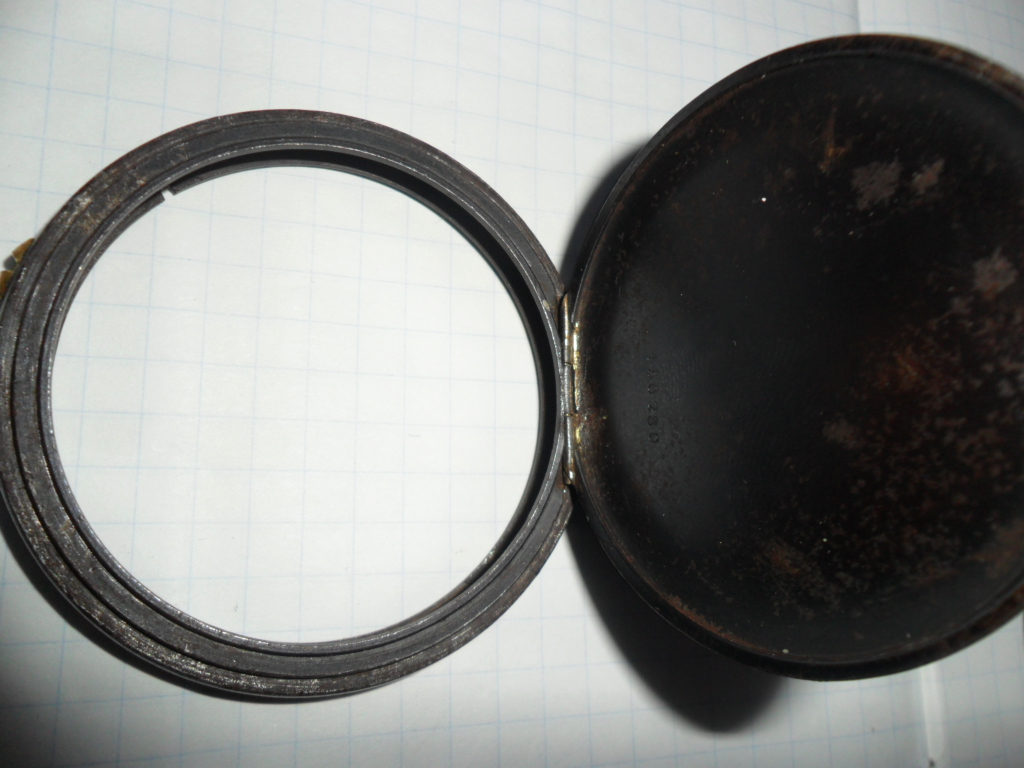

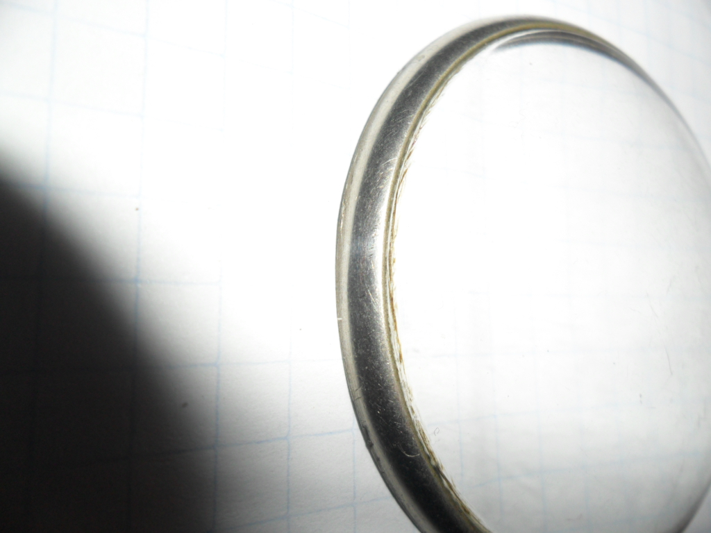

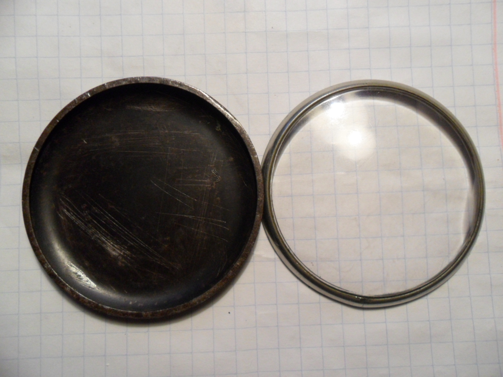

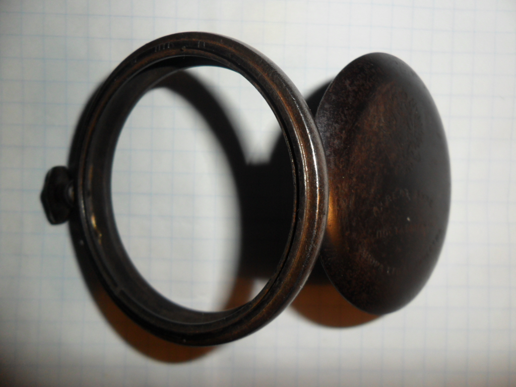

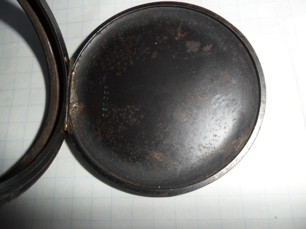

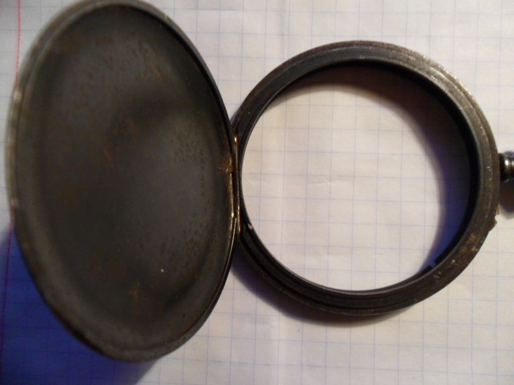

1. как правильно подготовить корпус часов к воронению?
2.
надо замочить в минеральном масле
какое масло лучше использовать?
минеральное автомобильное масло?
отработанное или новое???
3.
запалить масло
как его запалить?
нагревать до тех пор пока не произойдет самовозгорание??
или добавлять в масло что то нужно, типа бензина???
4.
пусть масло горит пока корпус не получит красивого черного цвета
как это контролировать??
- корпус вынуть из горящего масла
- промыть,
- и если цвет не устраивает опустить обратно в масло???
сколько времени, ..... приблизительно..... держать в горящем масле???
С уважением!
