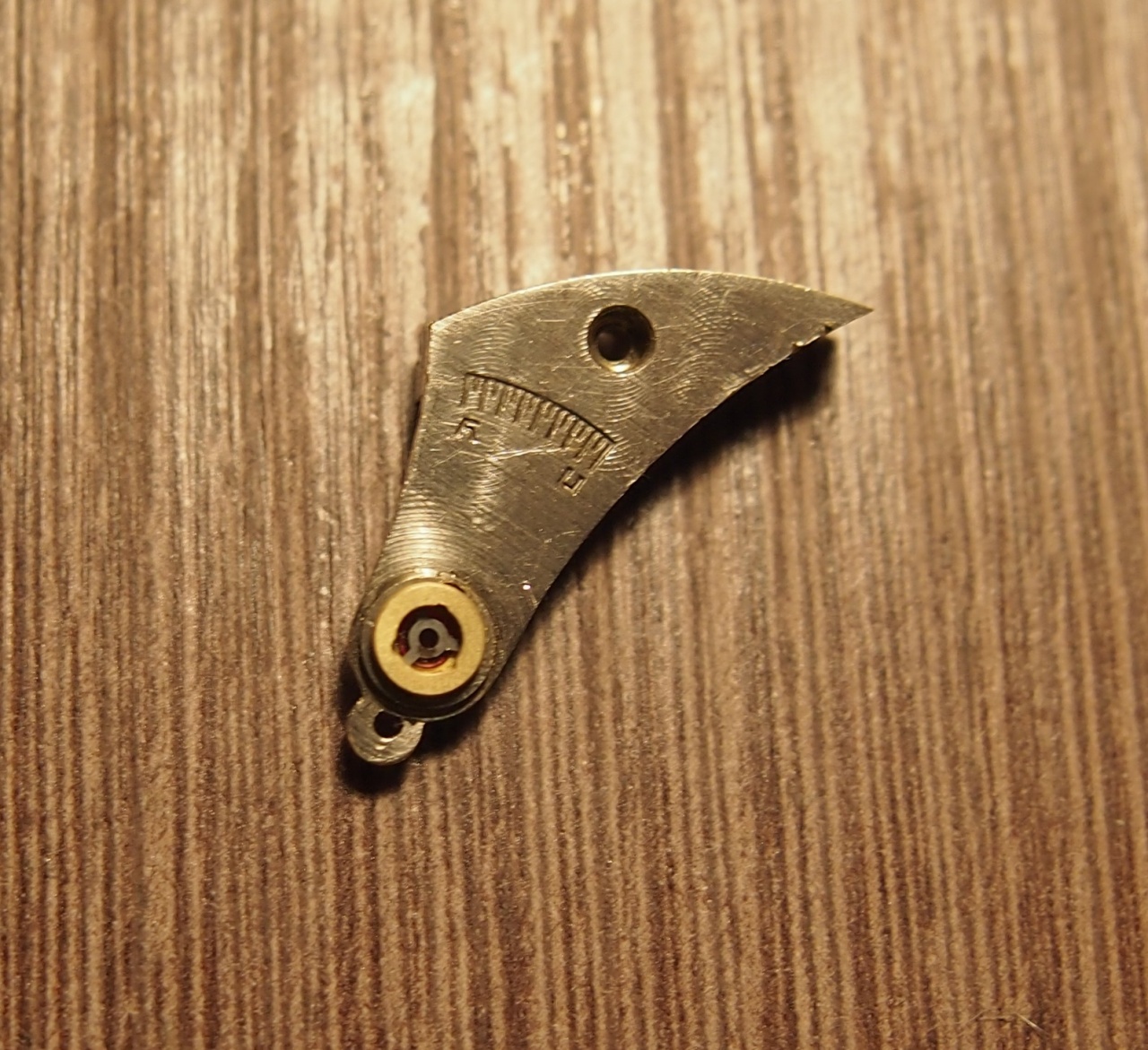

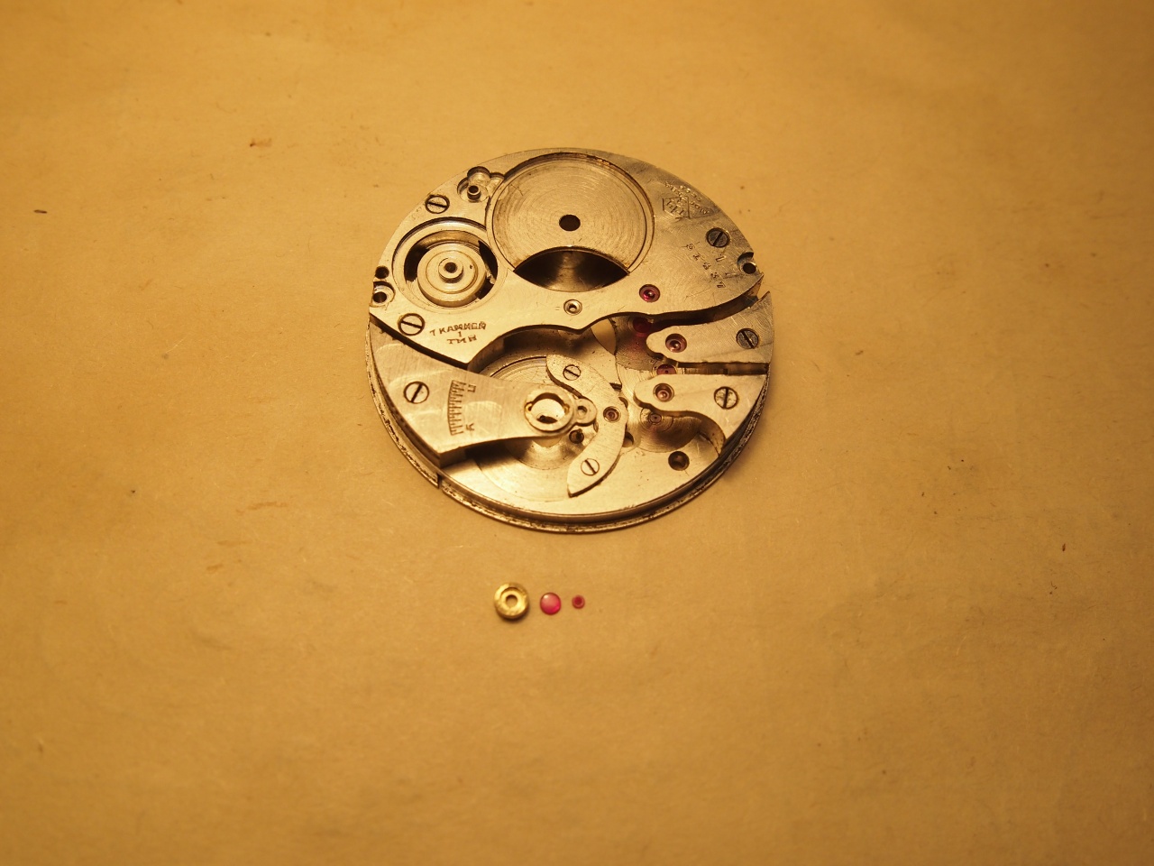

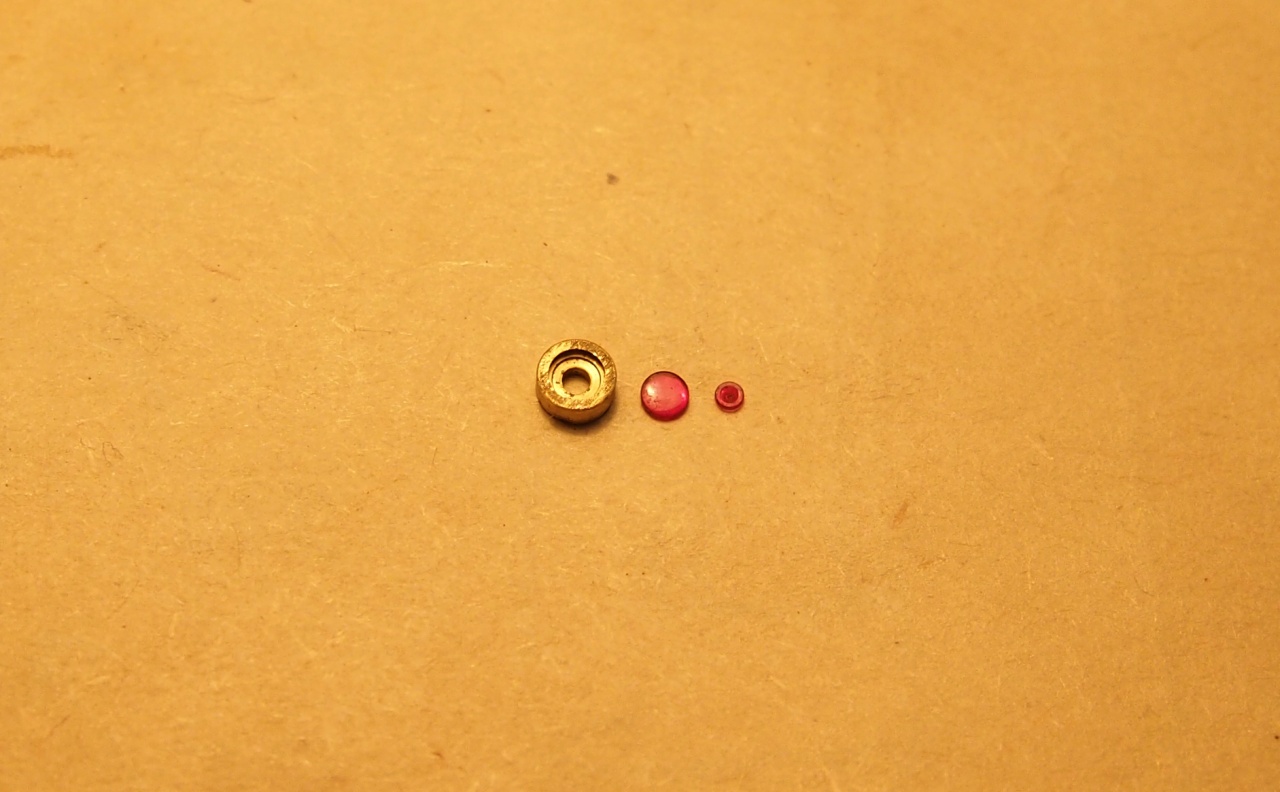

Вот, остается в нем сделать канавки под заход лепестков пружины.

Сделал, но не учел одну вещь: размеры в высоту не позволяют установить цифер и закрыть заднюю крышку. Придется снова переделывать на бушоны с завальцовкой, как хотел до этого.
