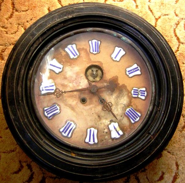

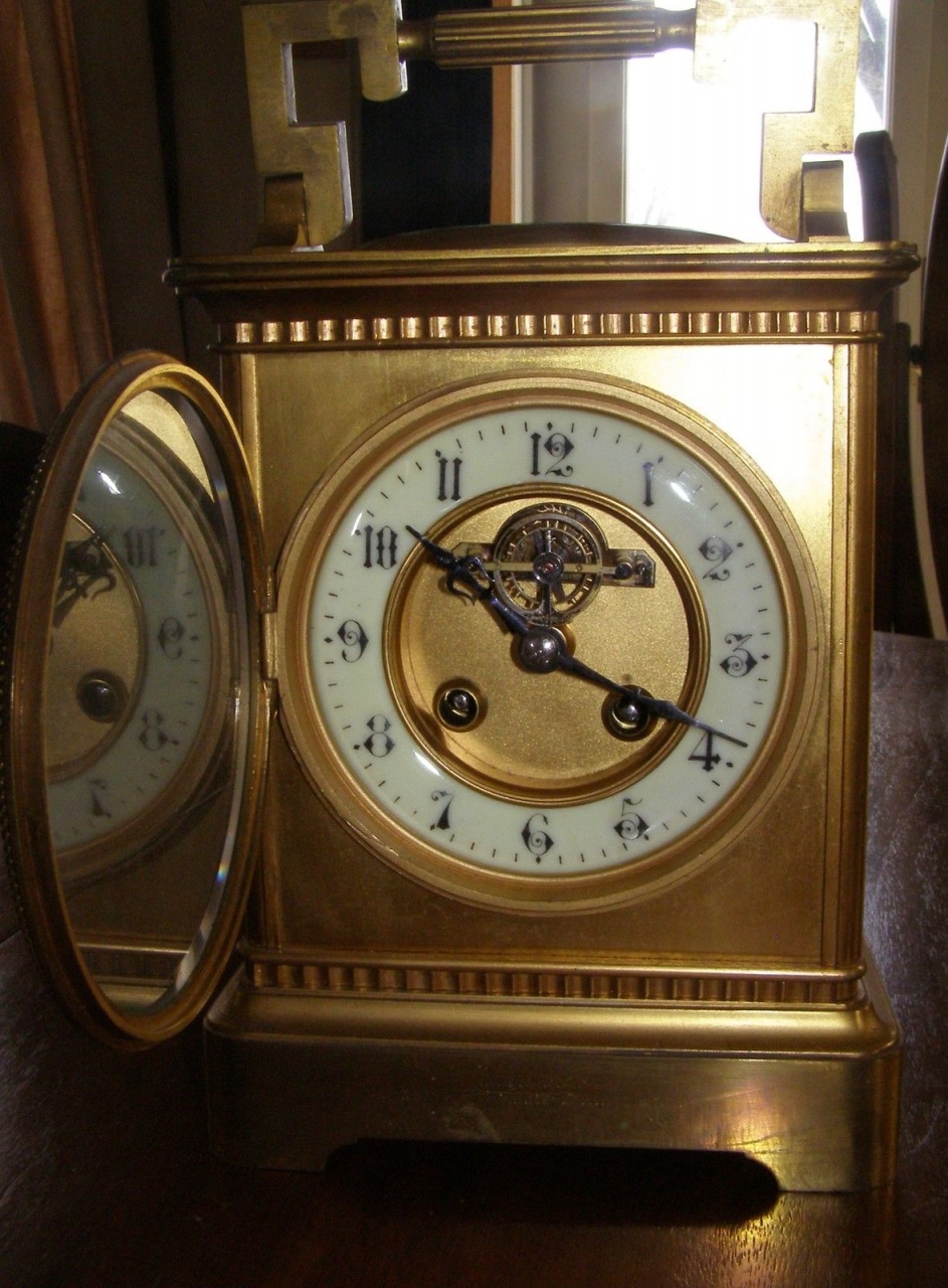

Часы любопытные. Открытый баланс раньше встречал только в каретных часах. Там открытым балансом сверху или с фронтальной стороны под циферблатом никого не удивишь. А вот на самом циферблате открытый баланс попался только раз:

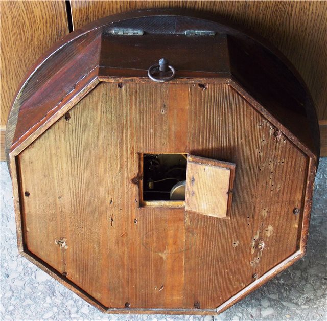

У меня есть "шайба" с балансовым механизмом от Kienzle. Приставной ход - на задней платине.

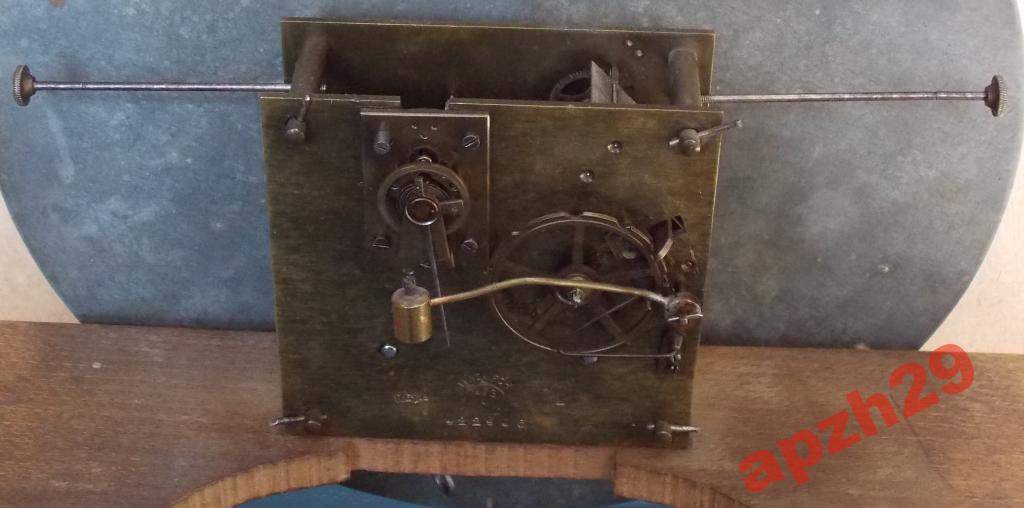

С балансом на задней платине встречаются и не очень редко. Были и на нашем форуме. Там даже придумали сзади дверку для доступа к балансу. Видимо, размещённый баланс на передней платине с открытым доступом к нему через циферблат можно рассматривать как некое усовершеннствование. Полагаю, что "шайбы" с балансом в своё время продавались только в России, уж очень несуразна конструкция с дверцей ссзади. Просматривая регулярно Ebay, ни разу ничего подобного не видел. Да и сама такая "шайба"(восьмигранник) на западе, видимо, не была столь популярна как у нас.
ID:	1125450   Нажмите на изображение для увеличения

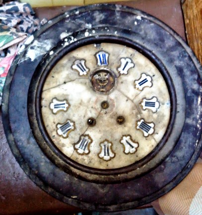

В сети попадались фото аналогичных шайб , но французы , а вот Ленцы впервые сам вижу...
ID:	1125529   Нажмите на изображение для увеличения

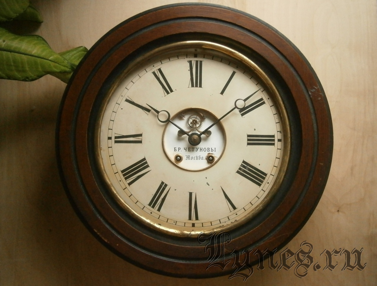

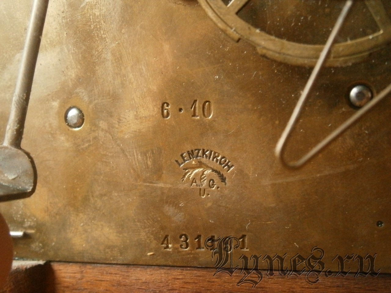

Ну и кучи уже часы Алексея Lynes с профильного форума , если Алексей не против ,фото Ленцкирх , отличные часы !
ID:	1125600   Нажмите на изображение для увеличения
