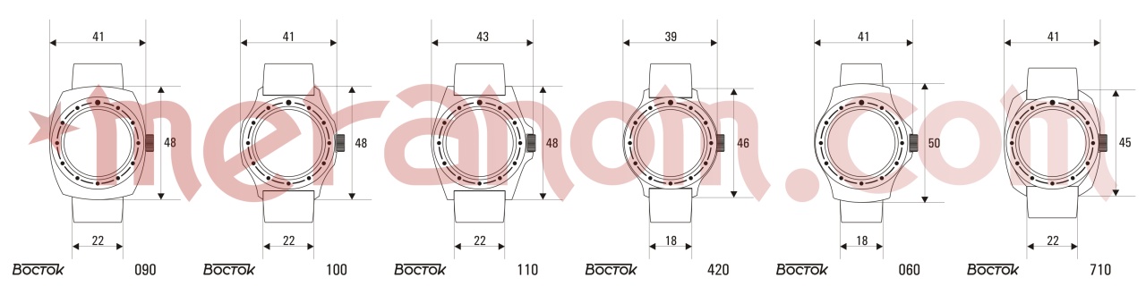

Сообщение от SergoDNR Посмотреть сообщение
ТС своего деда с Амфибией упоминал... Так может отдать дань наследственности?
Как- никак настоящий механический дайвер. Стекло, правда пластик - но как легко царапается так же легко и полируется. Цена существенно ниже 100 баксов - в случае чего - не жалко.
Все изсмотрел, но максимальный размер там 43 и это чисто за счет корпуса увеличение, а реально там 39 корпус по хорошему.
Но пластиковое стекло пишут очень быстро собирает отметины, точность меха не велика -20 ... +60.
Смущает, что по сути это ни разу не измененный механизм разработанный в гос-ве которого уже как 26 лет нету .... а сам механизм еще старше ..... и ни одной инженерной доработки - почивают на лаврах ..... то ли дело японцы - что то да запилят новое (вроде бы)
Сборка от раза к разу разная (качество прыгает от партии к партии), новые часы без смазки это нормальное явление, в первый месяц работы откручивается какой то винт, потом сразу надо нести мастеру что б все подзатянул - я долго читал ветку, хотел поддержать отечественного производителя
А еще почитал эту тему «Косяки» в Советских часовых механизмах.
И как то решил, что собственные нервы и время для меня дороже чем патриотизм.

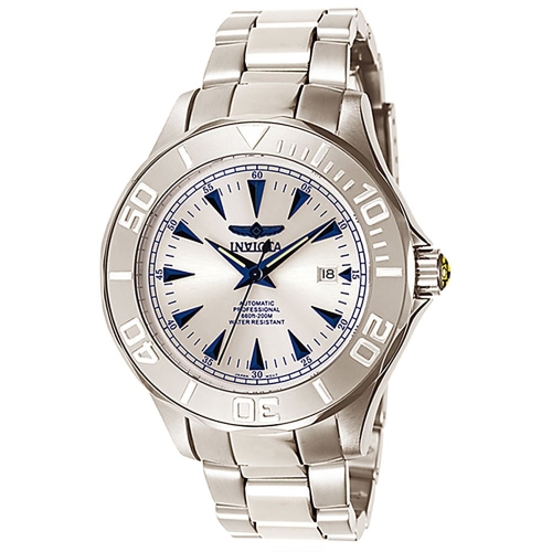

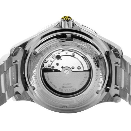

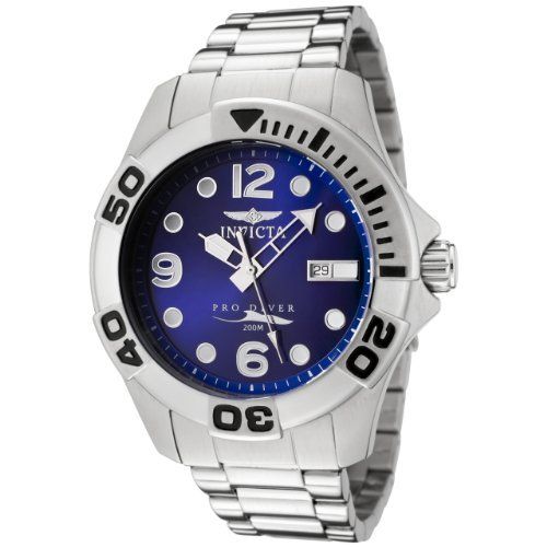

Полазив по Инвикте нашёл пару симпотных моделей, правда не все механика.
Приглянулась модель особо, что вроде хомаж на стейнхарт океан.
47 мм не мало, но думаю на моих 18,5 см будет смотреться чуть более чем норма. Безель жирный получился у них, а так неплохой дизайн.
Мех миета, но какой не ясно...
Но это все минералка на сколько я смотрел -_-
И как я понял у Инвикты с качекачеством как у Парниса...
Кто то может посоветовать или отговорить от этих моделей? Я вообще никогда не смотрел в сторону этого бренда и без понятия что у них да как

Сообщение от Luke88 Посмотреть сообщение
... И как я понял у Инвикты с качекачеством как у Парниса...
Кто то может посоветовать или отговорить от этих моделей?...
Я не большой спец по Инвикте, но из того, что видел, а Инвикты есть как сделанные в Китае, так и swiss made, - свисские (на ЕТАшках) сильно отличались в лучшую сторону качеством отделки, но там и ценники уже ощутимо повыше.
