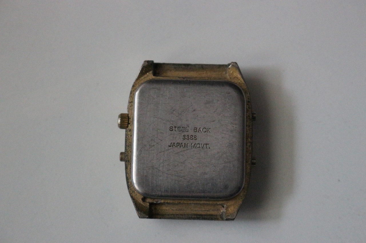

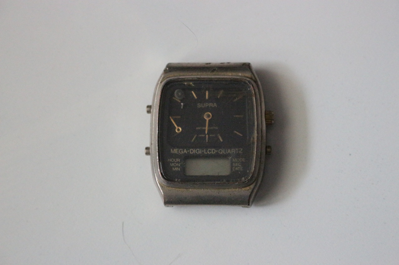

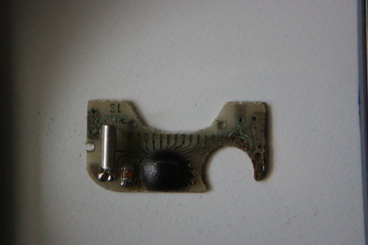

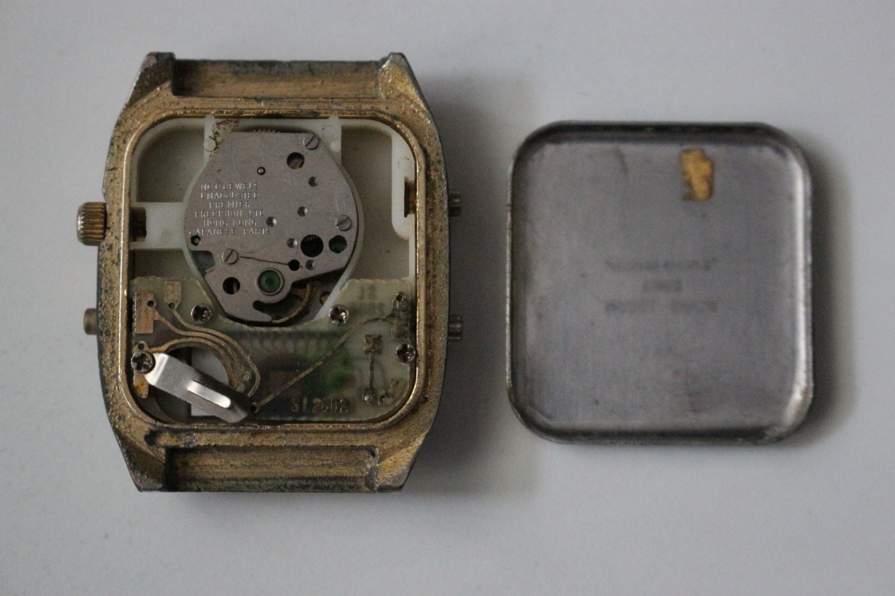

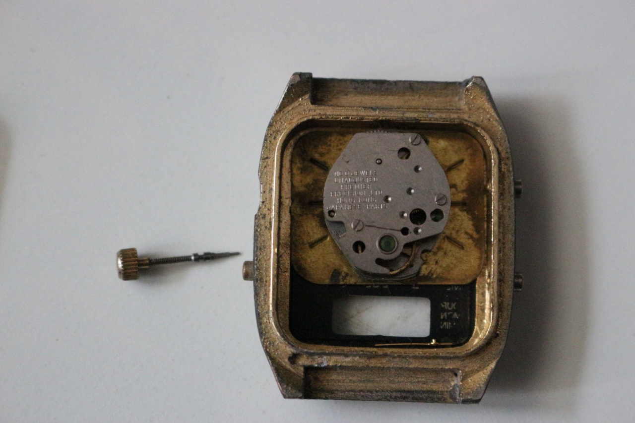

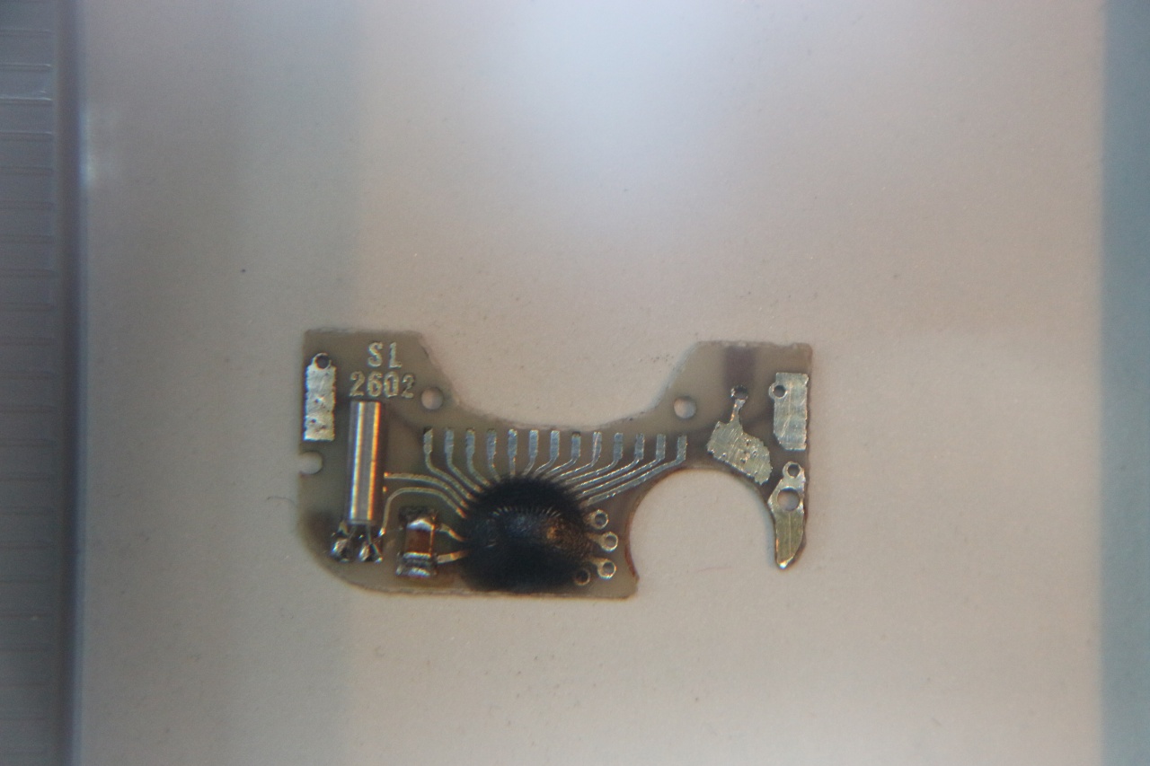

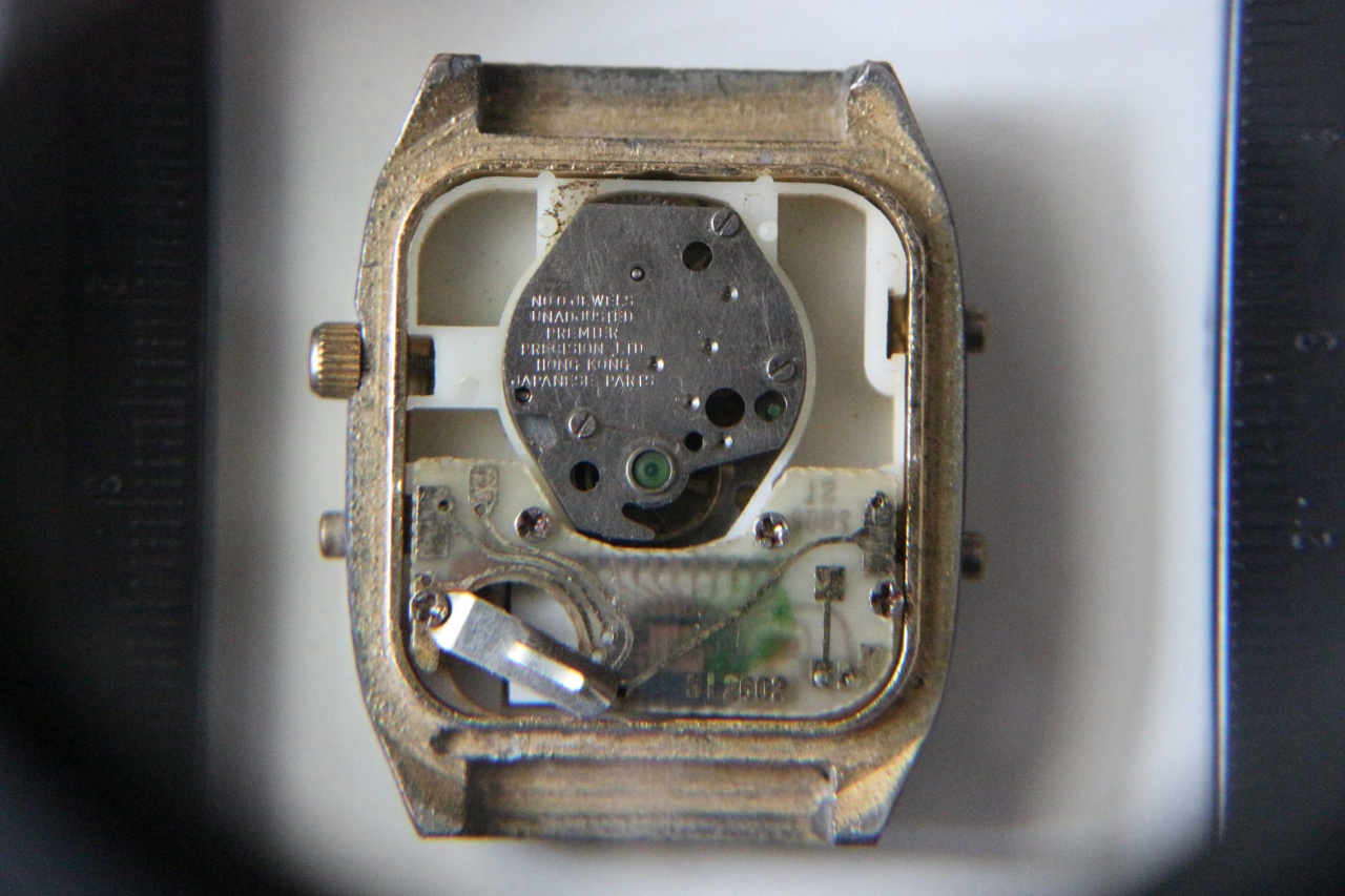

Кому-нибудь доводилось разбирать часы Supra? Там независимый аналоговый блок и электронный. Электронный, в принципе, блок запустил (почистил контакты), хотя замыкание осталось/появилось, но это не проблема.
Больше вопрос по аналоговому блоку: одна пластиковая деталь (на 1 фото на циферблате отдельно лежит) неизвестно куда ставить.
Если нет - скорее всего куплю такие вторые более-менее целые и там буду смотреть.

Это вексельное колесо, стояло под циферблатом. Калибр аналоговый крайне мерзкий, очень много пластика, спуск пластиковый. У меня коробка таких трупиков. Вместо него легко кварц воткнуть, да и логичнее будет.

В интернете так и не нашёл фото/видео разборки-сборки этих часов, поэтому видимо придётся оставить этот аналоговый блок в покое и заняться цифровым блоком. Есть мысль использовать его для создания ручки с часами. Можно конечно найти в продаже ручку-часы Электроника, но этот цифровой механизм девать куда-то надо.

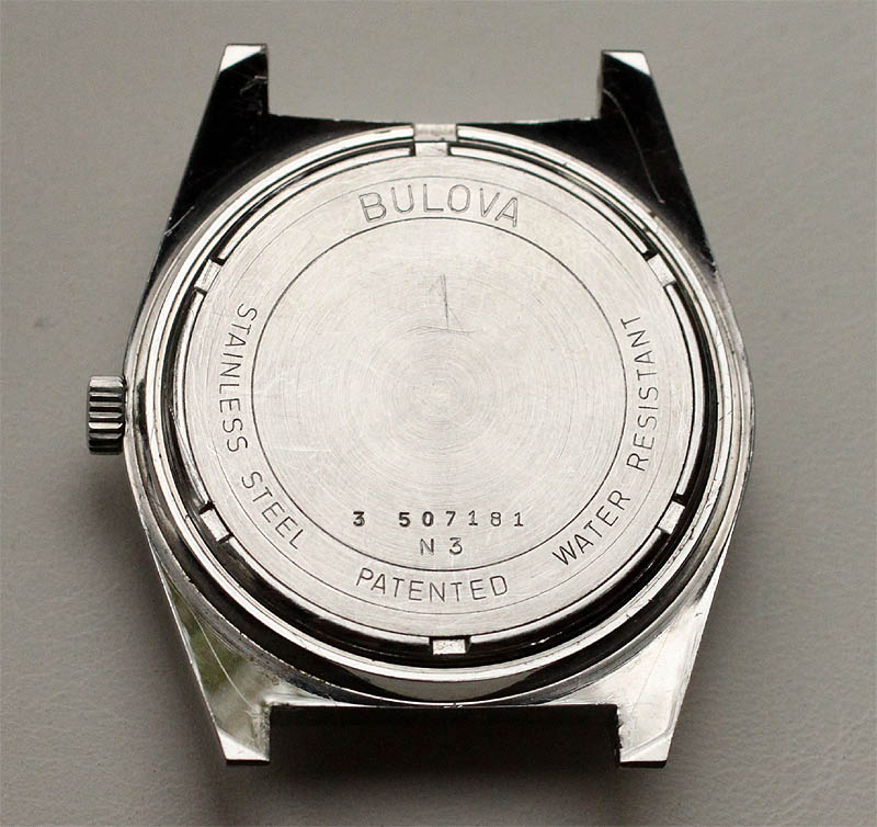

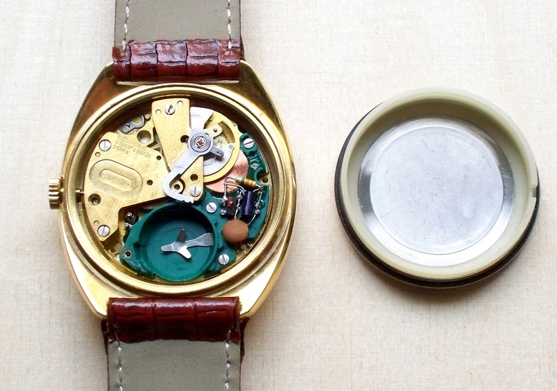

Электронно-механические часы Bulova Accuquartz с кварцем, сделанная на базе камертонной 218.

Таких часов по 100 рублей на мешке как дерьма за баней, ими китайцы весь мир завалили. Я не счел нужным даже с ними связываться.

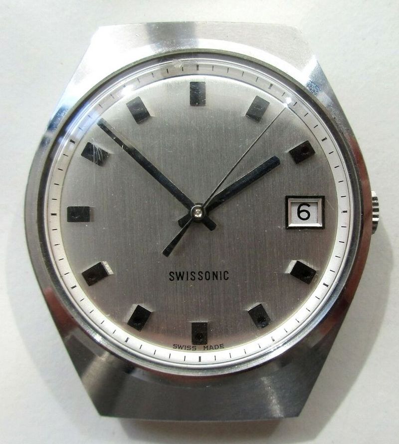

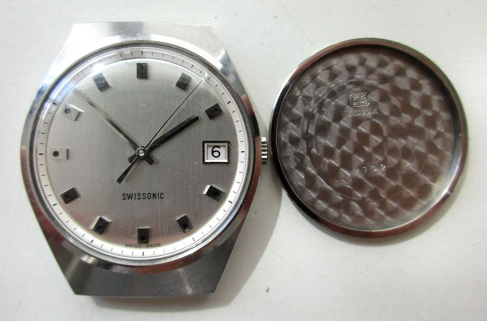

Swisssonic
Не выиграл их весной на одном известном аукционе.
Как понимаю, камертонные.
Продавцом был указан 1967 год выпуска.

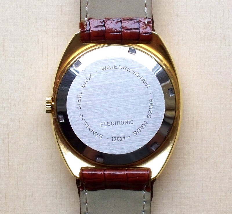

VIMAR на ESA9157
Почти новые, только пара царапин на стекле.
Кстати, если кто сможет помочь опознать механизм в сообщении про Swisssonic чуть выше, то буду весьма признателен.
