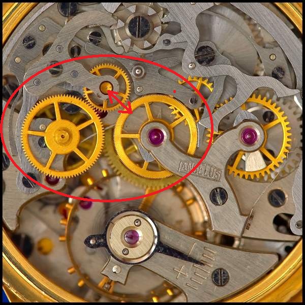

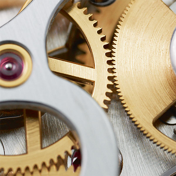

перечислять к какому типу относится каждый, сделанный в мире механизм хронографа, будет очень долго
горизонтальное зацепление - самый старый, классический тип зацепления
пример - Полет 3133, Зенит Эль Премьеро

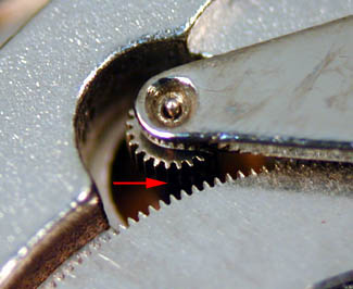

зацепление с качающимся трибом (tilting pinion) по принципу действия похоже на горизонтальное, но скомпоновано иначе и более компактно
самые знаменитые механизмы с этим видом зацепления - ETA 7750 и Seiko 6S37
