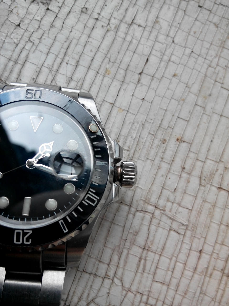

Добрый вечер. Имею проблему с Submariner'ом от Parnis. После перевода даты, перестала закручиваться головка. На фото (крайнее положение головки) видно, что втулка, которая должна находится в головке, накручена на резьбу. Не помню такого, чтобы футор был толстым и длинным. Вроде как раньше был тоньше и совсем коротким - на 1,5-2 оборота. То есть головка, получается, не цельная, а как на Амфибиях - втулка + обертка. Поиск по eBay 'parnis submariner crown' не дал результата. Неужели придется снимать головку с валом, выкручивать втулку плоскогубцами и сажать её в головку на клей? Может у кого то были подобные проблемы?

китаец обычный как я понимаю

Обычный. DG2813

там должна быть обычная винтовая головка, только диаметр и шаг резьбы надо подобрать....

Сейчас не могу разобраться, как снимать вал без разбора механизма. Судя по этому...
http://www.watchstuff.org/?tag=dg2813-service
снять вал нажатием кнопки (как на Восток), не получится.
Как подбирать диаметр и шаг не представляю. Мне видится только вклеивание втулки обратно в головку
