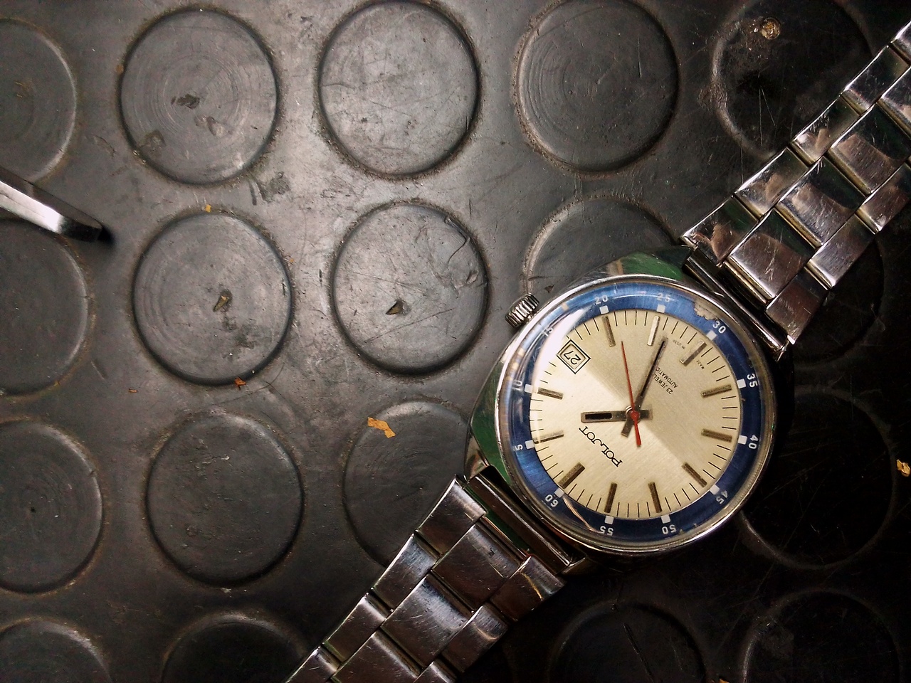

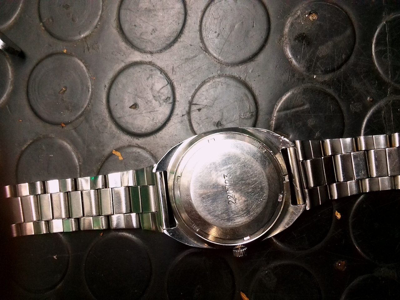

Появились вот такой полет 2616 2н. Идет точно, но нужен противовес автоподзавода, и стекло пластиковое. Где бы взять, нет ли в инете сайтов кроме барахолок? Спасибо.

Сообщение от andrejgrinev403 Посмотреть сообщение
Ищите на Мешке
Смотрите личку.

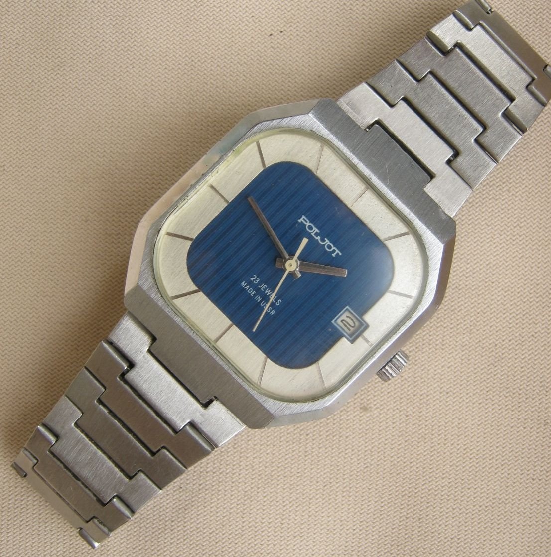

Добрый день, приобрел Полет.
В каталоге 1983г нашел что они экспорт с калибром 2616.2Н (9471382).
Вопрос, как устанавливается дата? Переводом стрелок до нужного числа даты? В инете внятное понимание не нашел(((.

Сообщение от levy13 Посмотреть сообщение
Почти.
Крутите до перевода числа, потом ещё чуть вперёд, а потом назад до 8 часов, и опять до 12-ти. И так, пока не надоест.

Сообщение от Vilos Посмотреть сообщение
Почти.
ааа, хитро как...Спасибо, такого я точно не читал. Ну и сразу вопрос, кому лучше отнести их на репассаж в Москве? Может есть кто то проверенный доверенный форумом?
