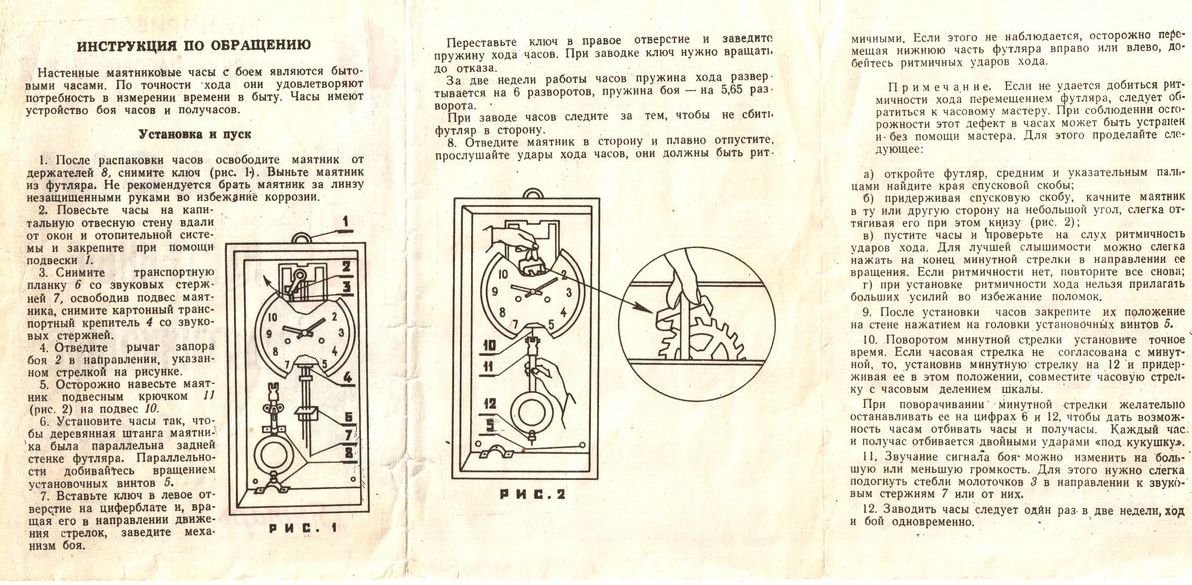

не надо было трогать высоту анкерной скобы (так эта часть правильно называется)
равномерный тик-так или выкачка по научному регулируется путем поворота водила маятника относительно оси анкерной скобы, там фрикционное сочленение
инструкцию читать не пробовали?

Между осью скобы ("коромысла") и рычагом-водилом маятника есть фрикцион. Поворачивая его, настраиваете, чтобы часы нормально ходили в вертикальном положении.

ок, спасибо, верну как было(перед регулировкой отметки карандашом ставил), а инструкции у меня ещё небыло а про фрикцион не догадался

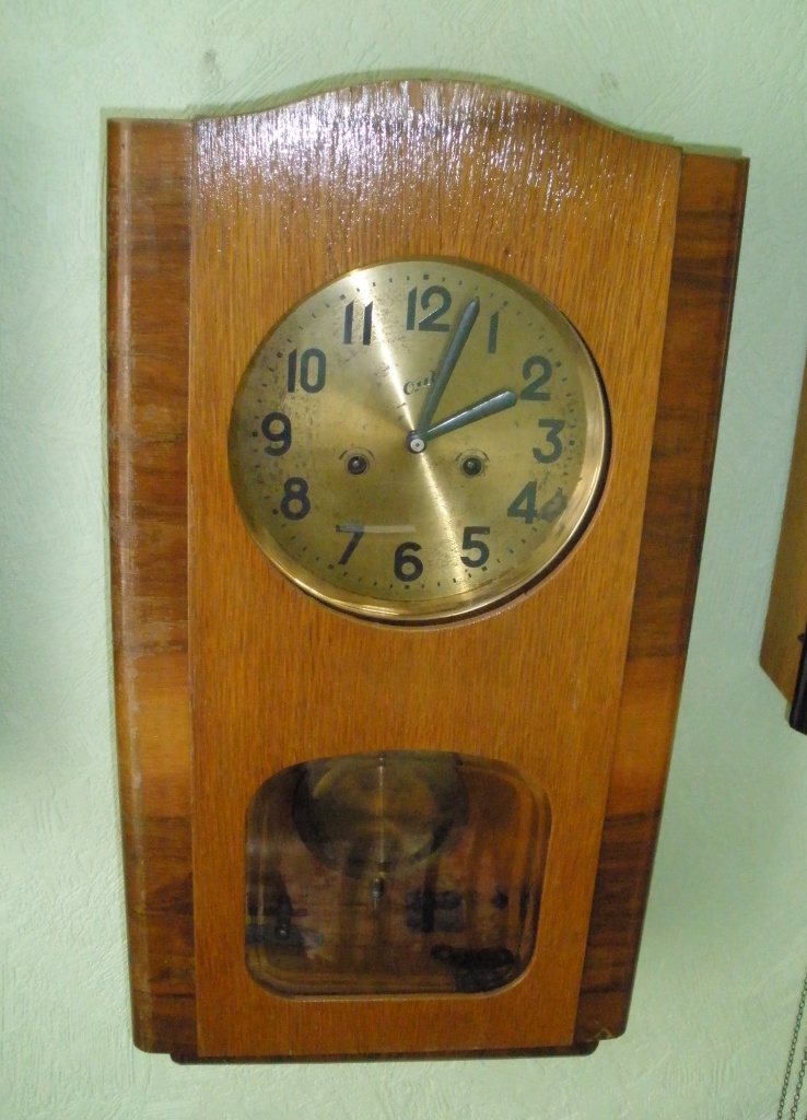

Месяца 2-3 назад подарили мне ОЧЗ с получасовым боем. Из неисправностей только трещина вогруг оси рычага, такой двойной. В задней платитине пришлось стянуть 2 отверстия. Барабаны разбирал мыл , пружины полировал и смазал. Получилось как-то странно, запас хода стал 25 суток вместо недели. Запас боя 23 суток. Вчера закончил регулировку хода. На начало хода от полного завода часы отстают к 10 му дню хода на 1.5 минуты, к 20 му дню приходят в +30 сек. После переборки отставали на 4 минуты в сутки. Укорачивал маятник из расчета 45 сек/мм. Мануала и паспорта нет
ID:	1809688 картинка не моя, часы похожи. Подскажите где можно разжиться сканом паспорта.
