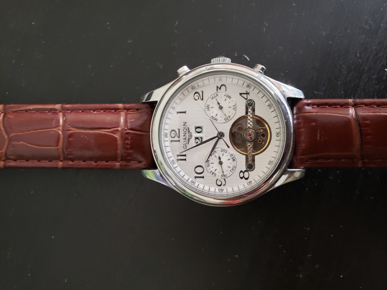

Всем добрый день.
Купил себе часы GuanGin 10029, часы механические китайские...
Если честно, наверное хотелось за 70 баксов качество часов хотя-бы Полёта, но увы Китай, есть Китай.
Итак первое с чем я столкнулся, это часовой механизм спешил на 14 сек/сутки, а к концу первого дня они вовсе остановились.
Часовые мастера в г. Москве за ремонт просили от 3000 руб., что как по мне не целесообразно, с учётом их стоимости в 4700 руб. Пришлось ремонтировать их самому.
Открыв крышку, и вытащив механизм, сразу стало понятно, что причиной остановки стал отколовшийся кусочек пластмассы, который фиксирует часы в корпусе. После извлечение его часы часы сразу продолжили ход, а кусочек был приклеен на место, с помощью акриловой клея. И тут началось самое интересное, настройка точности хода часового механизма...
Возможно из-за моей неопытности это заняло несколько дней, но я всё-таки смог его более более-менее выставить.

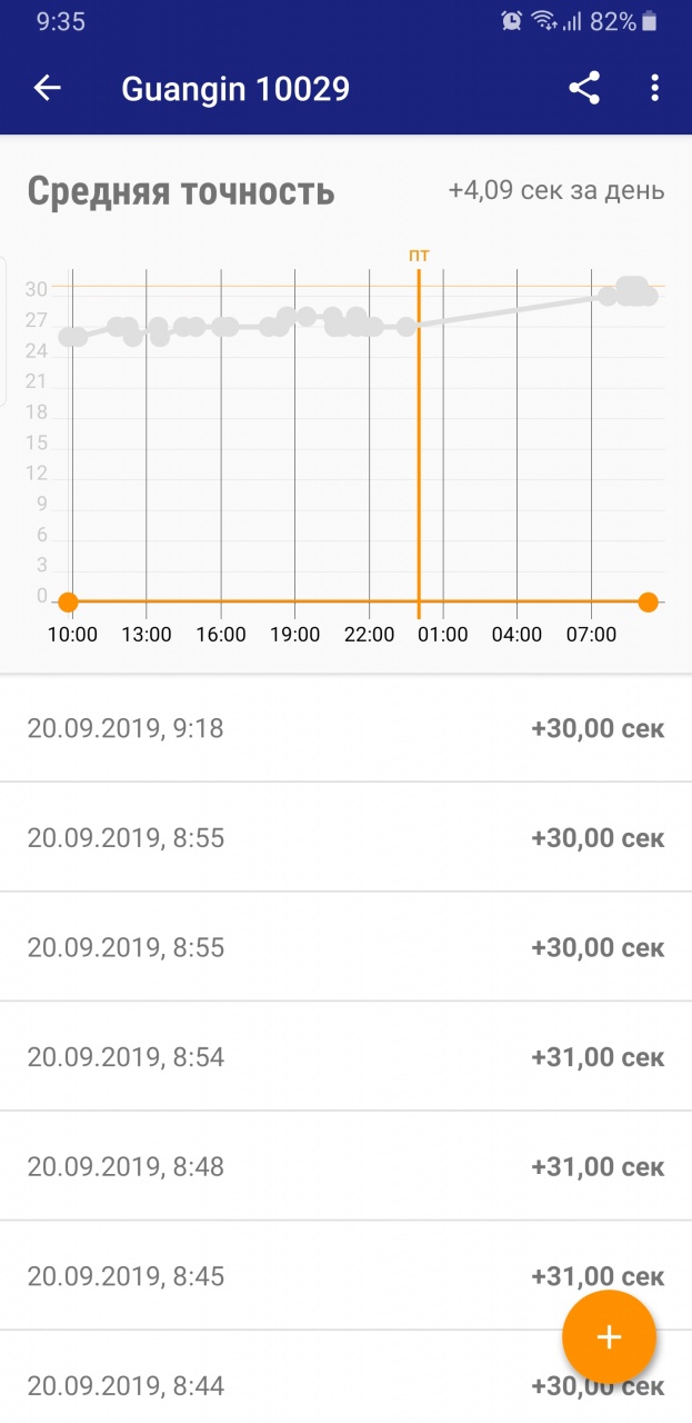

Частота механизма составляет 21600 полукалебаний в сек или 6 гц, выставлял их с помощью приложения на телефоне ClockTuner с точностью отклонения в 0.1 уд/сек и оссилографом. Нормальной настройки смог добиться только к 3 дню регулировки и сейчас у меня часы спешат на 4,09 сек/день
Трудность у меня вызвало настройка колебаний маятника, изначально с завода, у меня на часах было большое отклонение, возможно именно поэтому они так сильно спешили, сейчас получилось выставить практически идеальные колебания, а вот подвести чтобы не спешили или не отставали на 4-5 сек/день мне кажется нереальным.
Так, что эти часы являются идеальным товаром для тех кто хочет научиться настраивать часовой механизм или недорогой, но достаточно красивой игрушкой для школьника)))
Надеюсь, мой отзыв, кому-нибудь пригодится.

Добрый вечер друзья, сегодня мои guanqin 10029 подверглись тотальной разборке и чистки механизма))) ну так ради интереса посчитать кол-во камней да и в целом посмотреть, что за механизм тут установлен. (слышал что стоит miyota, но не особо в это верил и оказался прав...)
В этом механизме, к моему удивлению установлено целых 35 камней, что как мне кажется довольно не плохо.
Он аналогичен механизму Ingersoll in6907, а там никакая не miyota, а обычный seagull, вот вам ссылочку на alltime https://www.alltime.ru/watch/ingerso...907RWH/160096/
ЧТО ЗА 70 БАКСОВ ОЧЕНЬ ХОРОШО))))
Так, что в принципе, часы возможно какое-то время еще поработают)))
П.с. Ingersoll уже 12 лет OEM(((

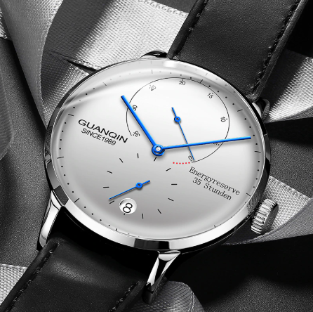

Господа, будьте добры, подскажите, у кого guanqin спер этот дизайн.
Очень понравился циферблат. Продаются, естественно, на Али, и этот же дизайн есть у еще по крайней мере у пары таких же недобрендов c Али. Цена с автоподзаводом и сапфиром 4200. Очень привлекательная )))

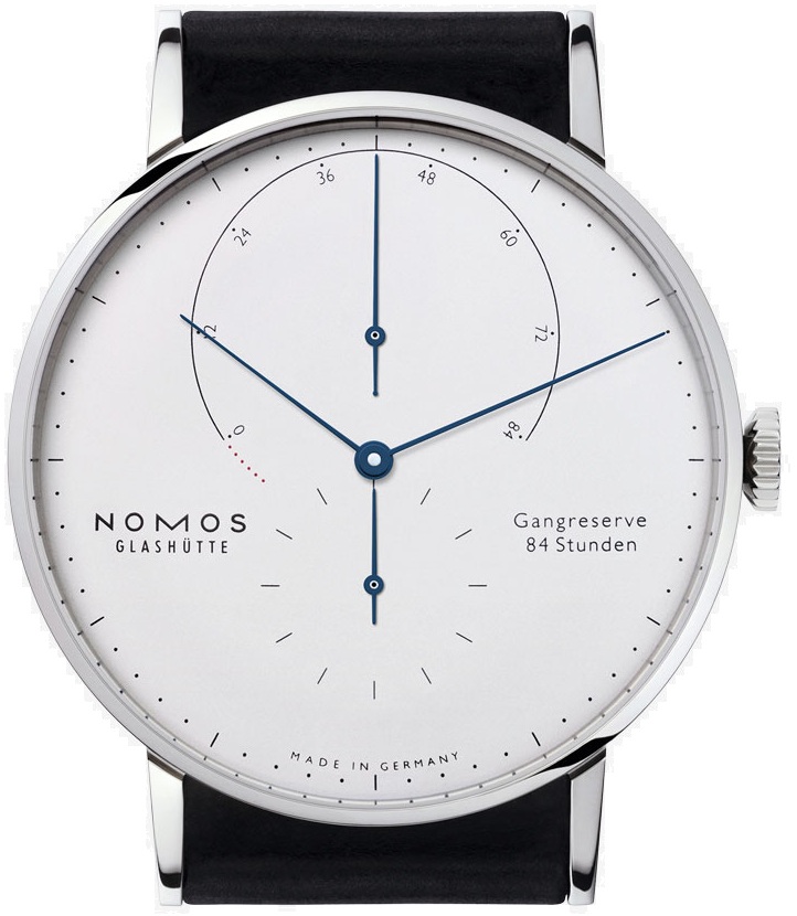

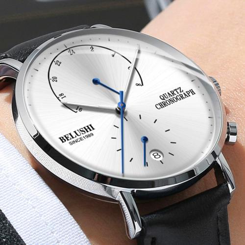

Сложно сказать, кто у кого чего спёр.......

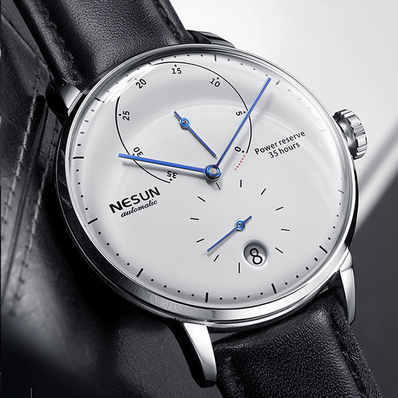

Название: Nomos Lambda Weissgold White Gold Blue Hands_0.jpg
ID:	2988881   Нажмите на изображение для увеличения
Название: CADISEN-Men-Watch-2018-Top-Brand-Luxury-Hot-Automatic-Mechanical-Watches-Mens-Full-Steel-Busines.jpg
ID:	2988882   Нажмите на изображение для увеличения
Название: JENISES-Men-Watches-Top-Luxury-Brand-Mens-Wristwatch-Fashion-Quartz-Watch-Male-Sports-Waterproof.jpg
ID:	2988883   Нажмите на изображение для увеличения

Название: Nesun-Men-watches-Brand-Luxury-Automatic-Mechanical-Watch-Leather-sapphire-Waterproof-Relogio-Ma.jpg

Я имел в виду, есть ли нормальный бренд, у которого сперли этот дизайн. Швейцарский или немецкий.
Но если честно, я не видел нигде ничего подобного.
Ну самое близкое - это регулятор Дорнблюта
https://www.dornblueth.com/ref.weltzeitregulator
Что-то есть от JUNKERS BAUHAUS GANGRESERVE. Но Юнкерсы не красят стрелки в синий вроде, по крайней мере в серии с резервом не красят, хронометр синий есть, да.
Вот неужели китайцы сами доперли до такого сказочного дизайна?
Нет конечно. Китайцам некогда придумывать, им надо работать. В данном случае они честно содрали дизайн у немецкого Nomos.
