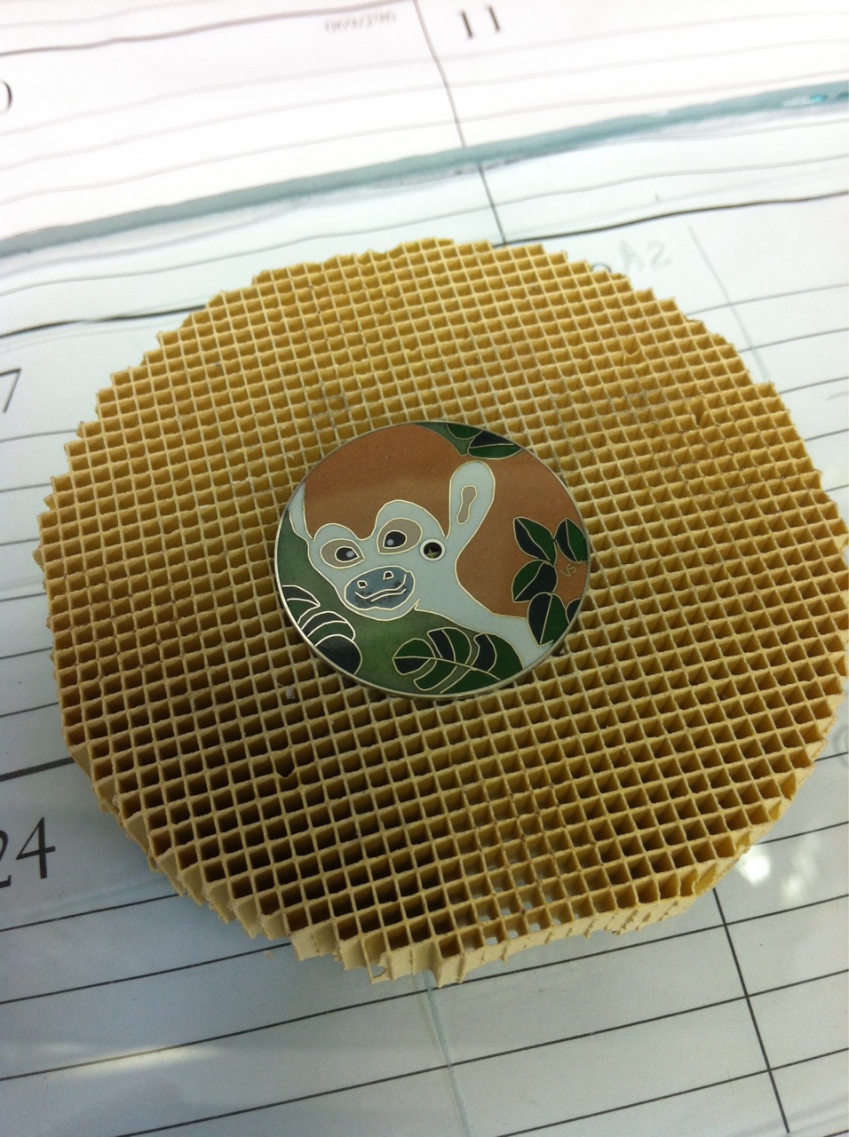

это практика на поверхность циферблата.. до идеала далеко.. но отражение от поверхности уже есть.. конечная доводка была 2500 зерном..

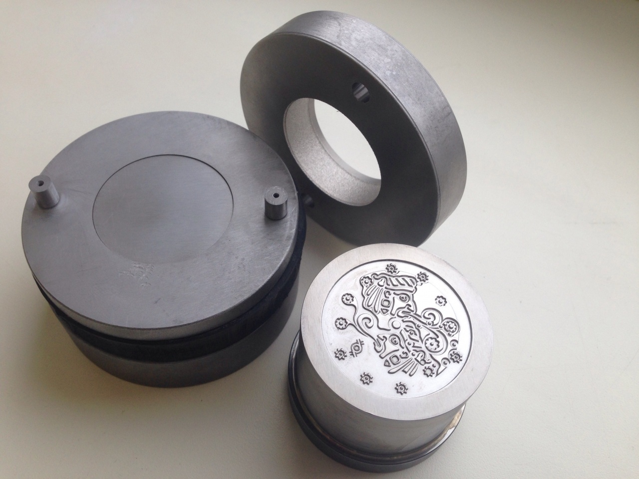

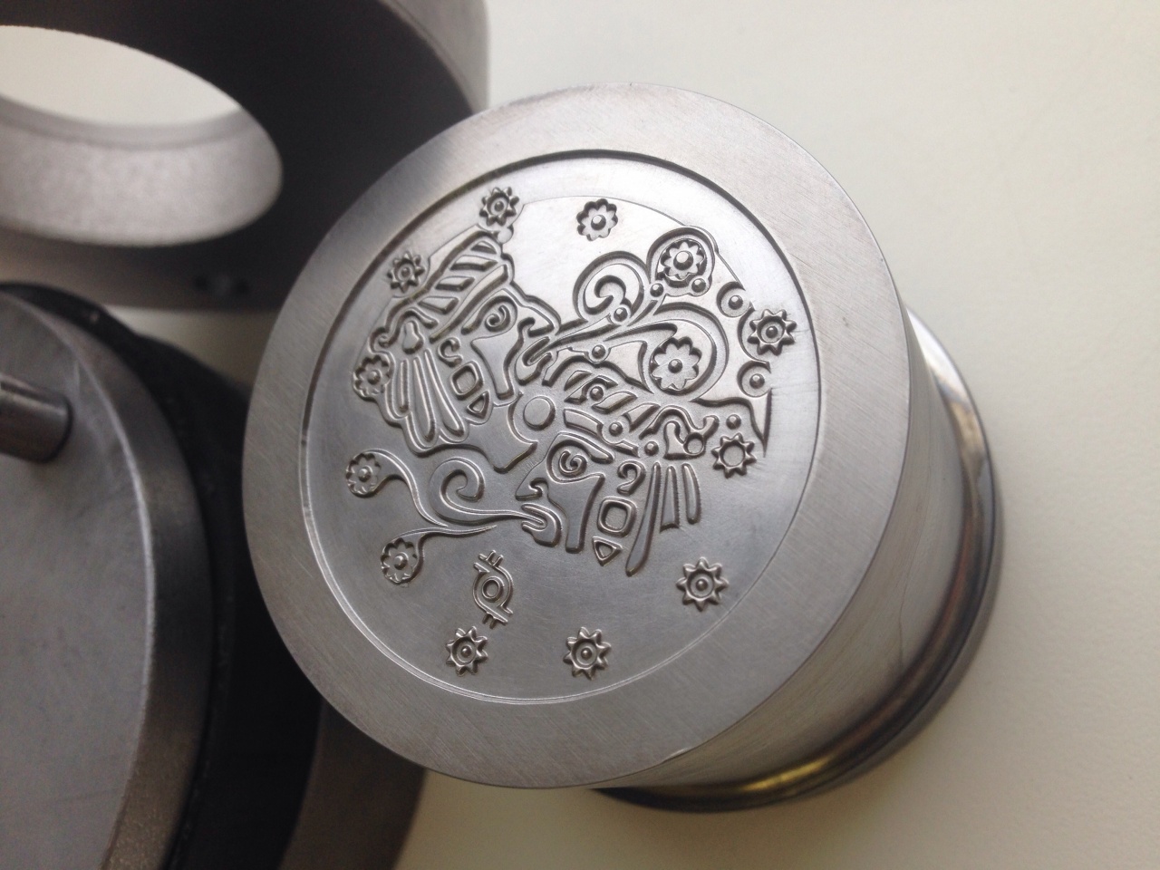

Пришли клише на "курильщиков" диаметр 39 мм

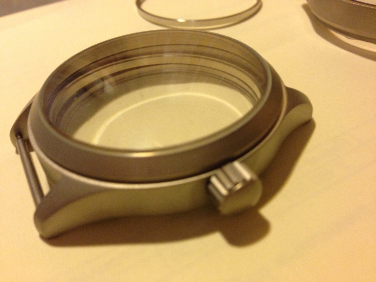

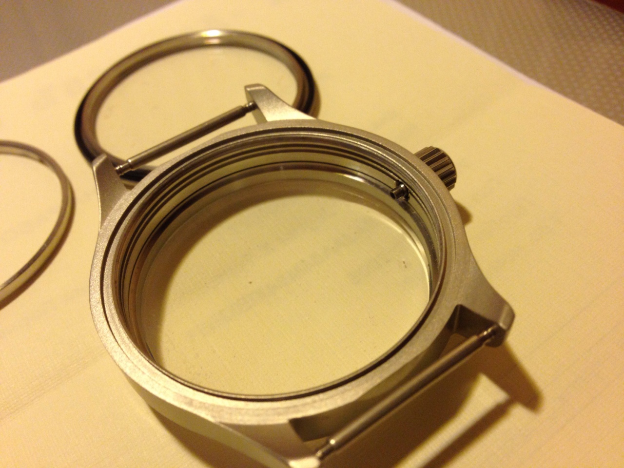

Думаем сделать 39 мм по технологии штамповки в курпус вот такого пилота с завинчивающейся головкой.

Технологически штамп в предыдущем посте сделан абсолютно неправильно. Я даже догадываюсь кто делал (где делали)...
Должно быть 2 комплекта штампов - первый вырубной, а второй формообразующий комплект (мама-папа+кольцо обжимное). Ваш штамп сделан на электрохимическом станке и поэтому грани рисунка не имеют острой/четкой формы, они размытые. Это будет негативно сказываться на сцепке с эмалями. Должно быть углубление строго под 90 гр. Может быть эта тема будет полезна http://forum.watch.ru/showthread.php...21#post3016721

Циферблат пытаемся держать по толщине <1,3 мм.
Механизм ЧК-6 (тонкая Молния)
Если пойдут штампованные циферблаты, то думаю можно будет уложиться в 1,1 мм.

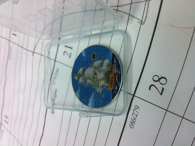

Корблик, похоже, очень хорош! Что так скромно, под углом, показали?
Давайте во всей красе
Клише наше, как тут и говорили, пришлось переделывать под прессом съезжает рисунок немного
