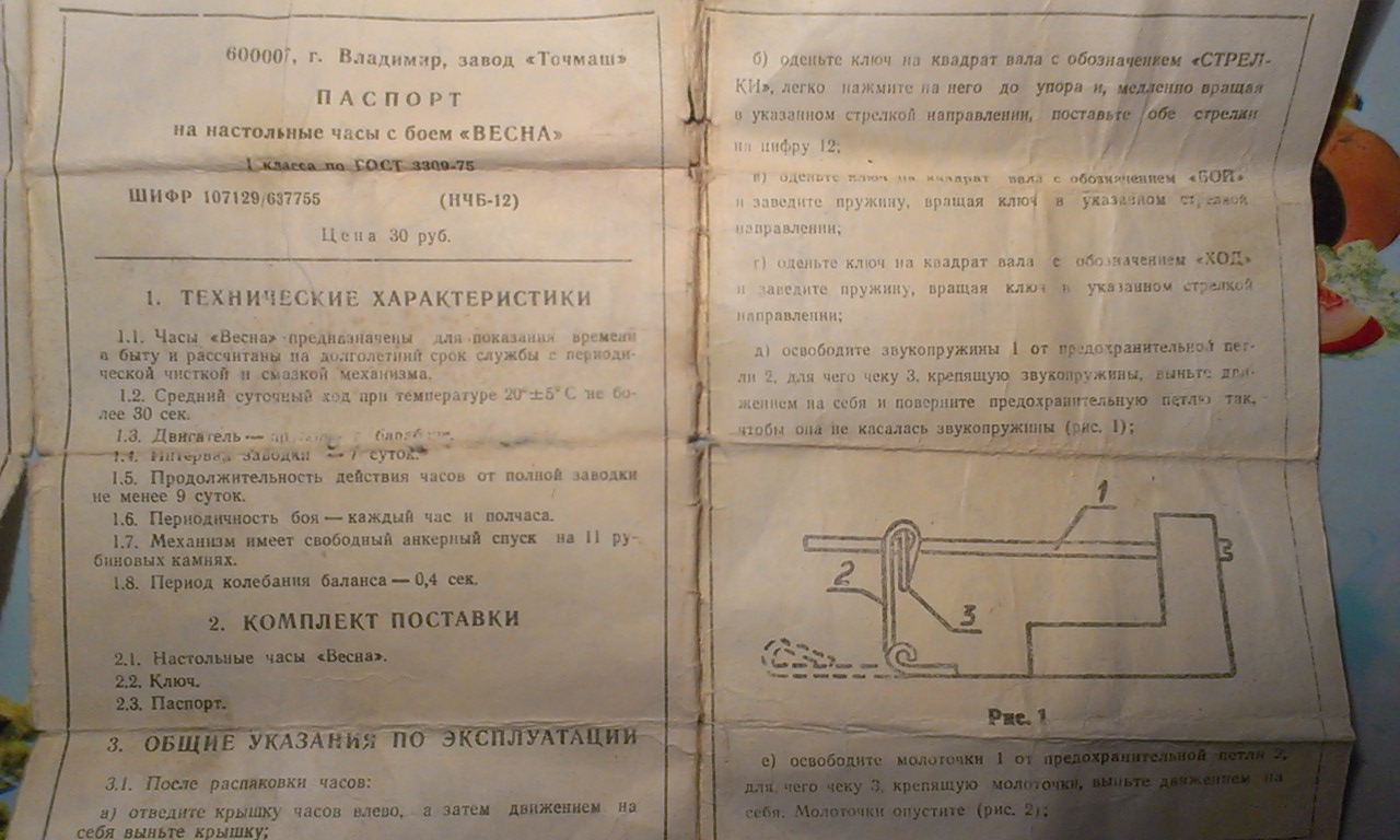

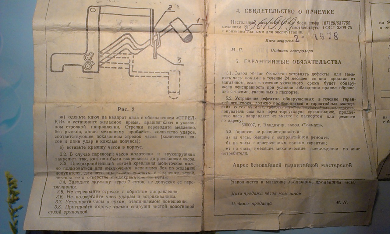

Может кому понадобится.

чего-то я не понимаю. Выкладывали паспорт 75 года на янтарь в корпусе из ДСП с боем - нам цена была аж 75 рублей, тут же только 30, как и в 65 году..
