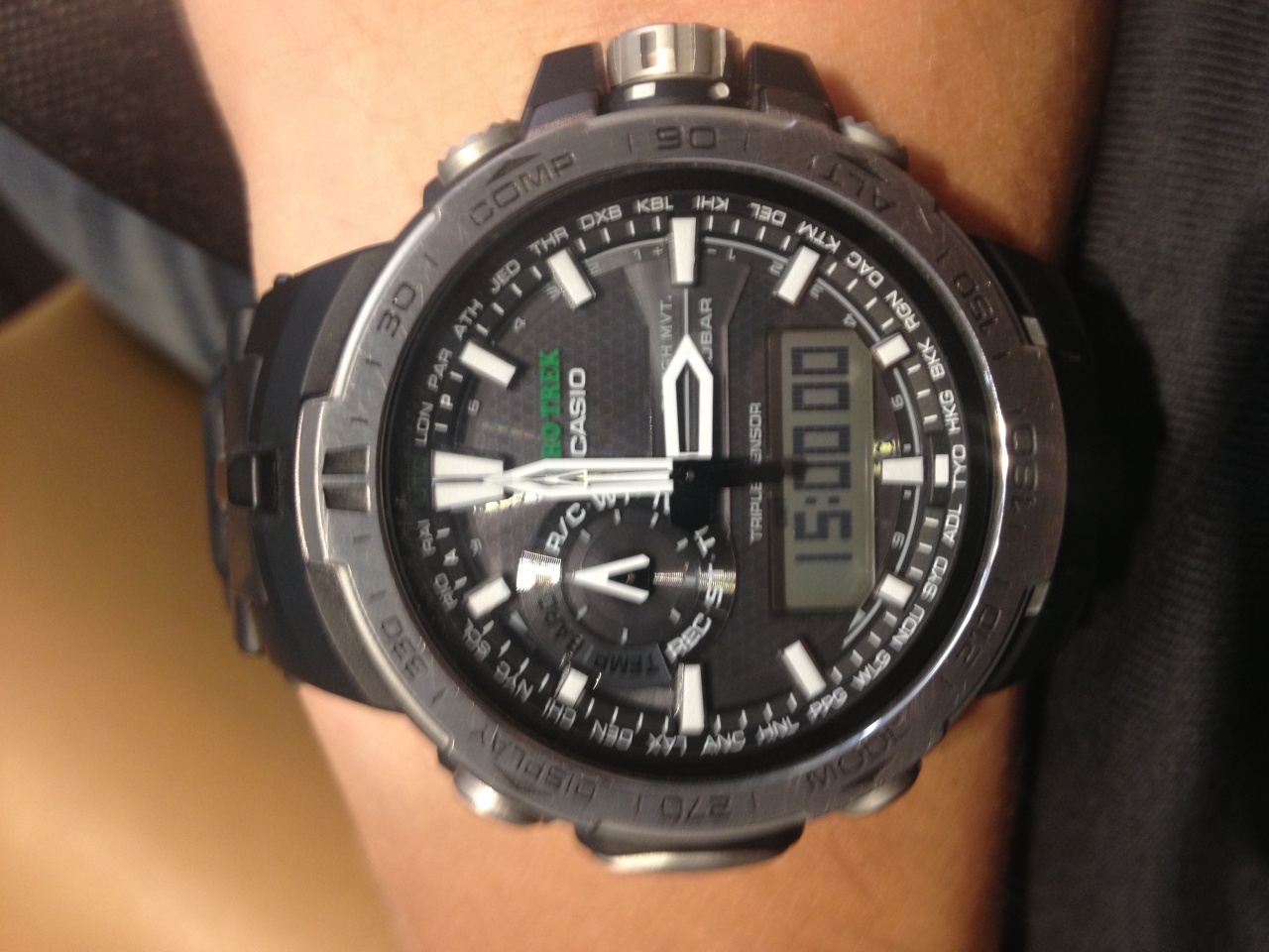

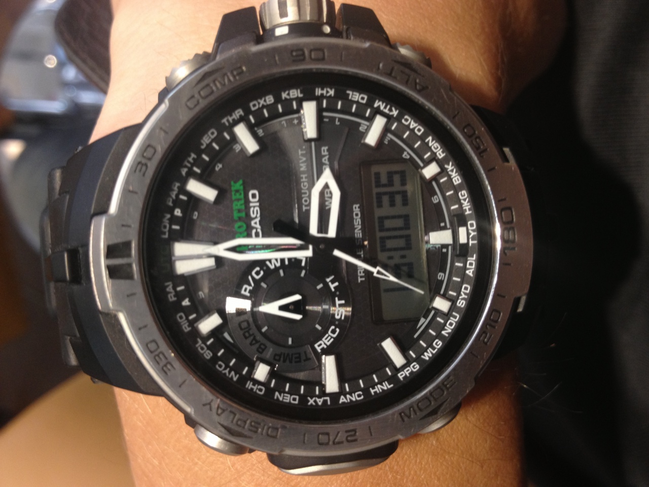

На свою голову наткнулся на забугорном сайте на статью где рассказывают о "проблеме" смещения часовой стрелки при несильном ударе: если ударить часы о ладошку несильно, то часовая стрелка смещается по ходу движения на одно деление (или меньше). При перемещении стрелок это смещение пропадает.
Проверил на своих часах и к сожалению обнаружил этот эффект (нет в мире совершенства). Теперь думаю, стоит ли заморачиваться с заменой или это не баг и фича такая.
Владельцы часов, проверьте пжста у себя такой эффект есть или нет, т.к. если это у всех, то смысла менять нету, а выбрать экземпляр без этого эффекта возможности нету.

Да да точно! Спецально поколбасил не сильно по своим PRW 6000. Увы и ах часовая стрелка смещается на одно деленице туды сюды Это че прикол такой от casio?

Как говорится "фото в студию" На первой фото ровно 15.00 все три аналоговые стрелки точно по рискам! И спустя 35 секунд и пары ударов по часам видно что часовая нехило сместилась к 4-м часам! Значит имеет люфт часовая стрелка, но "на скорость" это не влияет! Хорошо в часах есть автоматическая корекция положения стрелок!

Бью не сильно по верху в районе 12 это когда часовая стрелка была в раоне 15.00 Ударяю так что бы придать "ускорение" часовой. Центр удара я думаю должен быть под 45 градусов относительно часовой стрелки. Может этот глюк с часовой только у меня и у County?

Сообщение от ariflex Посмотреть сообщение
Вот точно такой эффект и у моих часов!
Вот тут пишет пользователь, что у него эффекта нет. И на том же сайте упоминалось временное прекращение поставок этой модели (почему только этой не понятно, "проблема" есть на многих моделях) на время. Может есть разница в партии/ дате выпуска? Мои вышли раньше августа (дата последней синхронизации 8.05).
Т.е. либо не на всех часах этот эффект есть, либо бьете не туда
пы.сы. руки отбивать не надо, хватает и слабого удара.
пы.пы.сы прочитал же на свою голову, ведь сам бы не заметил...
Посмотрите пункт Е-39 в инструкции (я смотрел переведенный вариант), разве это не наш случай?
