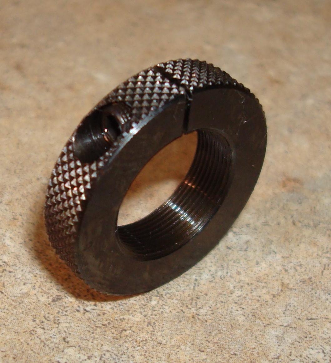

Дима, ну мне же нужно было его полностью разобрать, чтобы проинспектировать состояние конусных подшипников, промыть (а он был чрезвычайно грязен) и в конце концов, я же не пользователь, я должен уметь делать ремонт подобной техники. и разобрав все до винтика и собрав вновь (с помощью Душана), я по крайней мере, понял что и как работает!
а по гайке, я буду в ПН. вытачивать вот такую. Такие, кажется на Levin ставились.

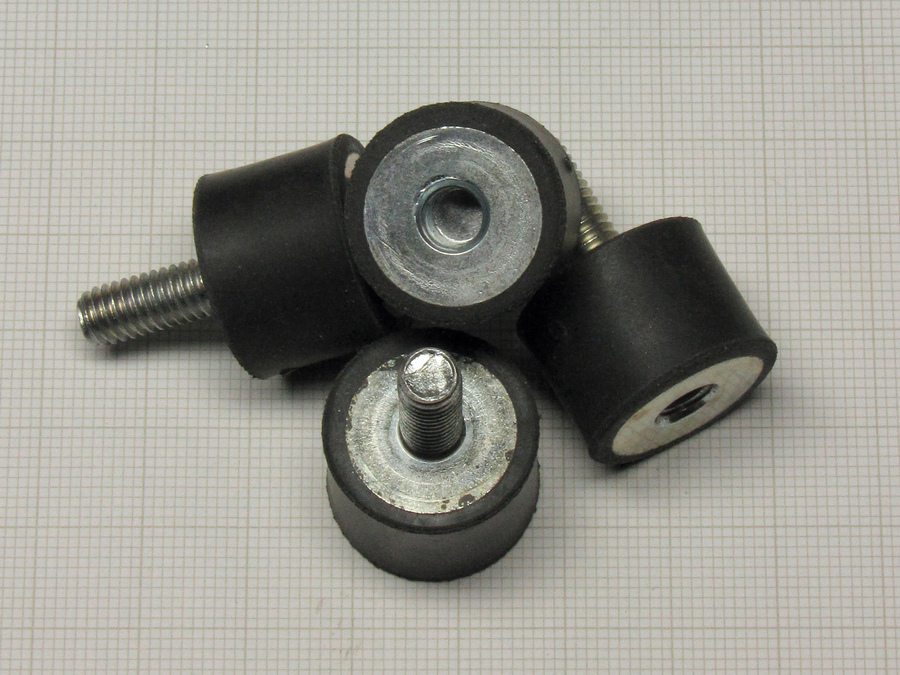

Сообщение от Душан Грујић Посмотреть сообщение
надо просто использовать резиновые амортизаторы для двигателей
Где такие можно купить?

Масло для смазывания конических подшипников нужно будет низкой вязкости, чем больше вязкость то тем больше трение в подшипниках, нажмите здесь.
Сообщение от Graf Посмотреть сообщение
У нас можно купить в специализированных магазинах, однако, это тоже можно купить в германском eBay, нажмите здесь.
