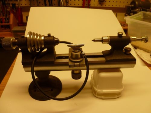

это вот тот станок, на котором можно вытачивать оси?

Сообщение от Anth Посмотреть сообщение
это вот тот станок...?
Он самый. Правда, в минимальной комплектации.

А на нем резцы рукой держатся как я вижу? Как на деревообрабатывающем токарном станке?
Да, надо точить резцом в руке, а резец опирается на подручник.
