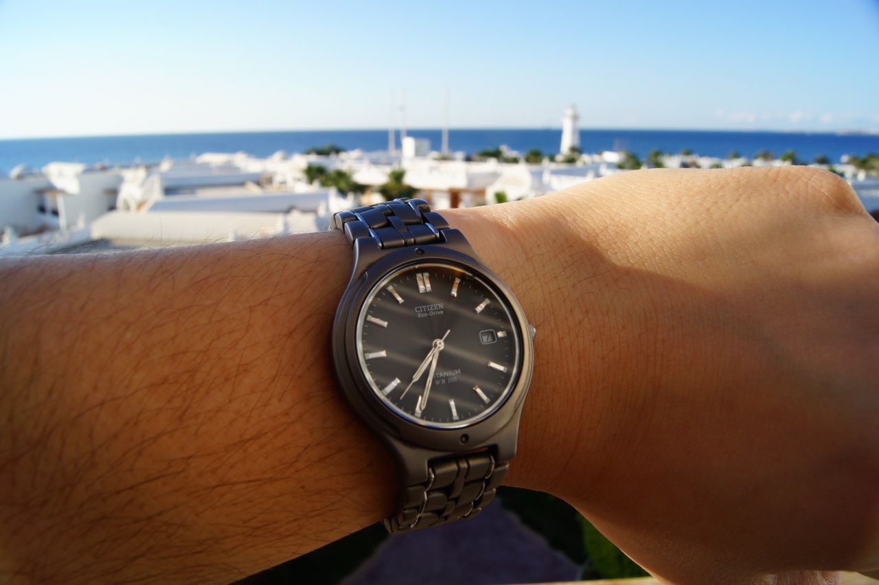

Для поддержания разговора опубликую фото своих древних титановых Ситизен.
Это именно тот допотопный матовый титан.
Как можно заметить, царапин почти нет.
Часам больше 10 лет, из которых 3 года пролежали в тёмном ящике, а остальное время активно эксплуатировались.

Сообщение от Killer Посмотреть сообщение
Да, вот уже не первый, не второй и не третий человек (и я в том числе) на форуме восторгаются износостойкостью старых серых матовых Citizen. Может кто-нибудь неравнодушный к этому вопросу, хорошо владеющий импортным языком зашлёт на саппорт Citizen письмецо с вопросом, что за сплав титана они использовали в подобных часах и почему подобное больше не выпускается. Был бы премного благодарен.
