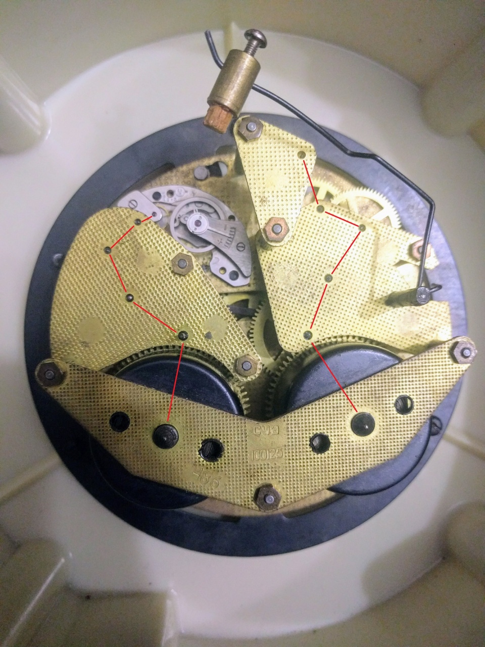

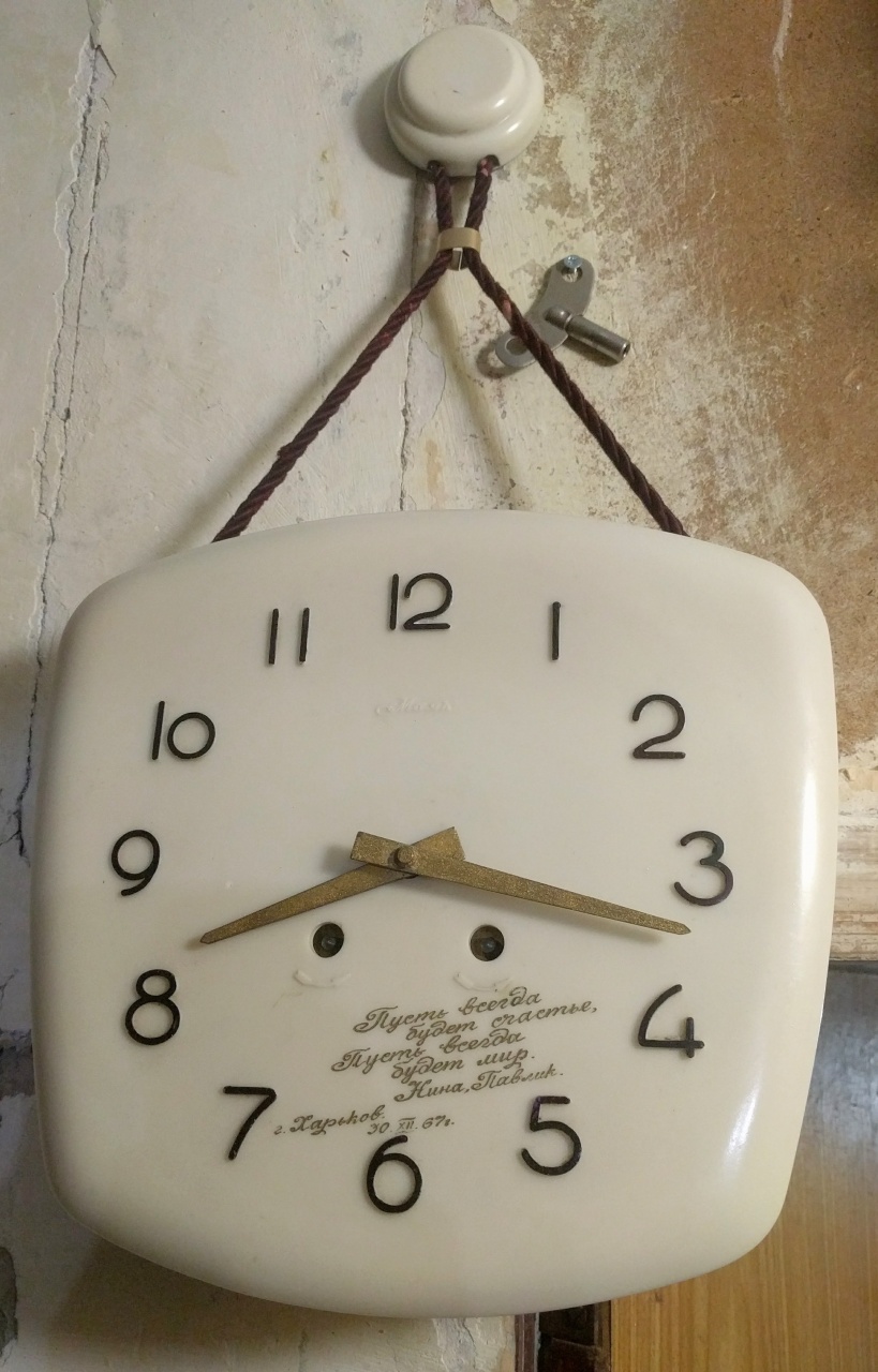

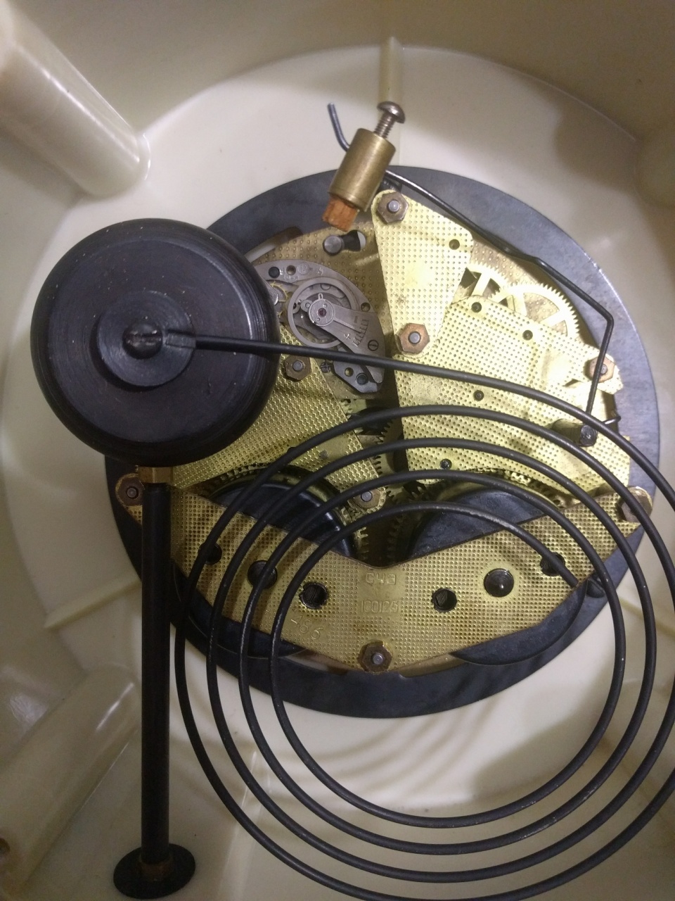

Сегодня мне попались точно такие же часы! Очень необычный механизм, постарались на славу. Структура механизма очень удобная для разборки и сборки, единственная трудность - сложно достать до собачек на заводных колёсах. Особенно удобно, что бой можно собрать независимо от хода. Ход был банально грязный, а вот в бое пришлось регулировать рычаги - не отрабатывало целый час, било всегда один раз.

А корпус карболитовый или полистирол?
  #50
Старый 17.06.2017, 22:25
Аватар для siealex
siealex siealex вне форума
Регистрация: 09.02.2010
Адрес: Украина, Харьков
Сообщений: 19,588
Сказал(а) спасибо: 2,601
Поблагодарили 8,089 раз(а) в 5,857 сообщениях
А как отличить? Какой-то пластик белого цвета.
