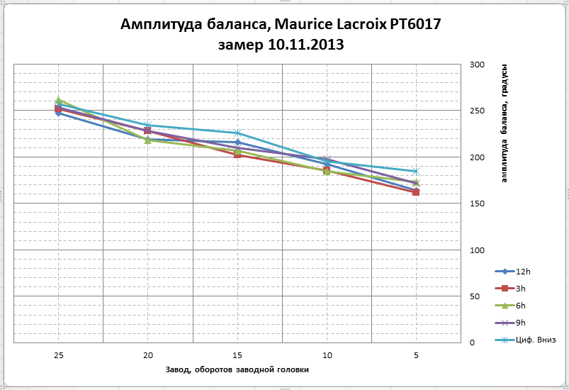

Ну, все получилось с замером амплитуды. Точность замера получилась порядка 3-5 градусов. Можно точнее, оптика нужна менее самодельная, но смысла, думаю, никакого.
Вот оно как, оказывается:
Насколько печальна такая картина?

весьма печальна, особенно в конце завода, когда амплитуда ниже 200, ни о какой точности можно не говорить
в начале часы заведены полностью, до щелчков фрикционной накладки в барабане? а то эти обороты зг мне не о чем не говорят
п.с. сделайте лучше график зависимости амплитуды на протяжении 24 часов от полного завода

Сообщение от Dima343 Посмотреть сообщение
Да, щелчки где-то на 27-м обороте.
Поймали! Это без прибора не сделать. Впрочем, с большой долей правдоподобности, диапазон первых 24-х часов будет лежать в между значениями "25" и "10" по шкале "Завод" вышеприведенного графика.

просто на свежем масле амплитуда не должна падать ниже 200 градусов после 24 часов
низкая амплитуда - признак повышенного трения в механизме, что является следствием загустевшего или высохшего масла

Александер Александер вне форума
Регистрация: 28.07.2005
Адрес: Северо-Запад
Сообщений: 610
Сказал(а) спасибо: 82
Поблагодарили 450 раз(а) в 99 сообщениях
Приветствую!
Для диагностируемых в данном случае часов важны 3 положения: CH, 6H, 9H.
CH - циферблат вверх, это важное положение, попробуйте сделать замер в нем.
Проведенные уже замеры представляются сомнительными, при полном заводе амплитуда в 6H выше чем CB (циферблат вниз).
Разница амплитуд горизонтальных положений от вертикальных как правило, в среднем, находится в районе 30 градусов. Не припомню случаев когда амплитуда в CH или CB была ниже чем в любом из горизонтальных.
Кроме того, учитывайте, что в случае полного завода, начинать измерения нужно спустя 1 час.
Согласен, похоже автор слишком оптимистичен в оценке точности измерений.
Скорее всего определение угла поворота баланса грубовато, рискну предположить что поскольку разница между горизонтальными и вертикальными положениями не проявляется, порядок ошибки измерения порядка 30 градусов. Прогресс налицо, но результаты пока скорее всего некорректны.
В данном случае это вероятно не так важно.
ps
Заметим что в точках 5 и 15 выглядит более правдоподобно, чем в остальных.
Если не дать время на стабилизацию хода при смене положений (порядка 1 мин), то нечто подобное тоже может наблюдаться
