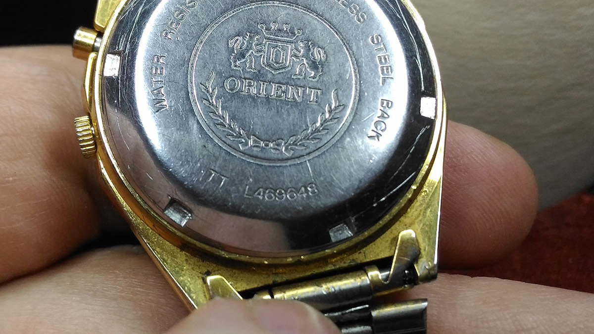

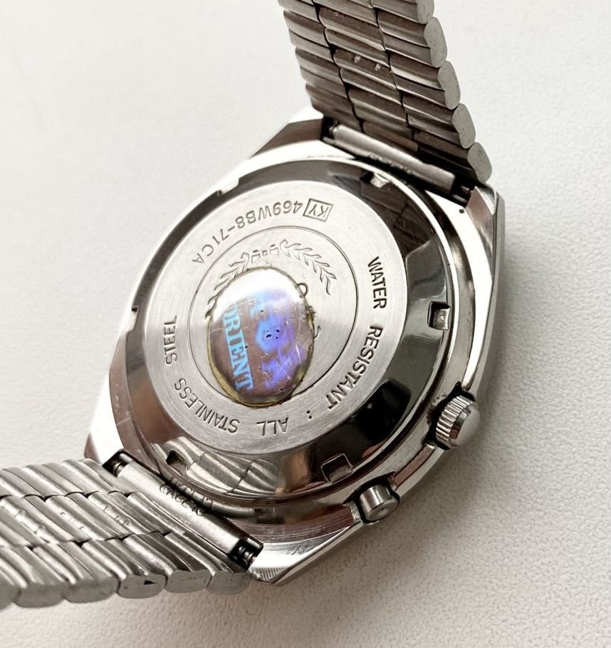

Сообщение от ORISEIV Посмотреть сообщение
29 мм. Похоже, что задняя крышка не "родная".
Спасибо, буду заказывать 29 мм. На счет задней крышки спорить не буду, такая стояла. Но буковка L обозначает цвет цифера "sky blue", что соответствует установленному...

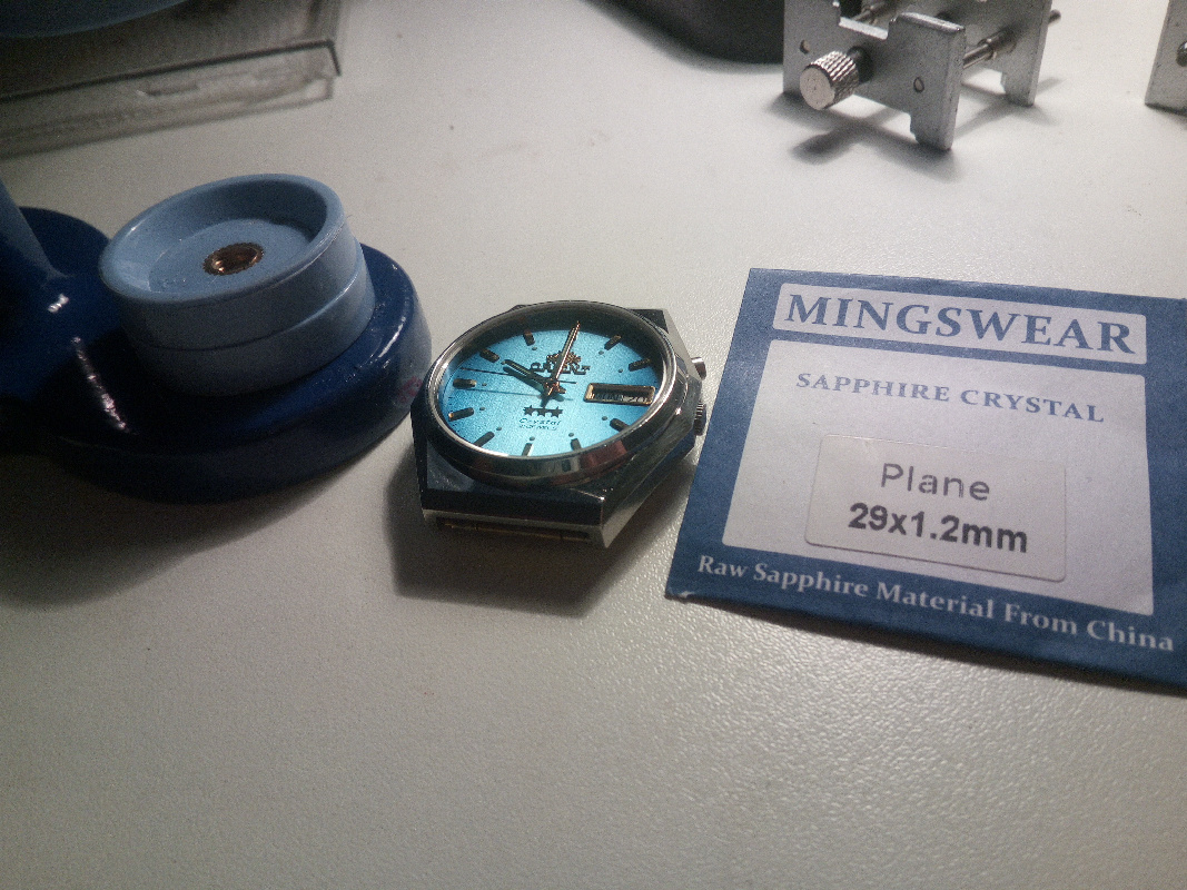

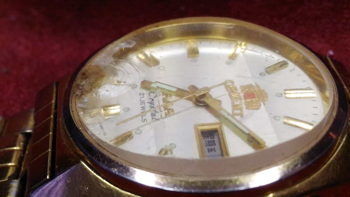

Заменил сколотое стекло на своих звездочках на сапфир 29 мм( спасибо ув. ORISEIV за подсказку с размером). Пришлось дождаться пресса из Китая. Стекло от туда же.. Результатом доволен

Товарищи,
позвольте реанимировать тему о стеклах для Ориента.

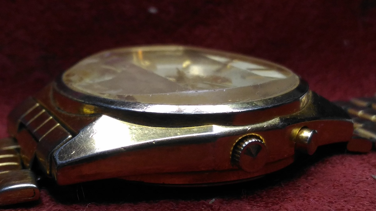

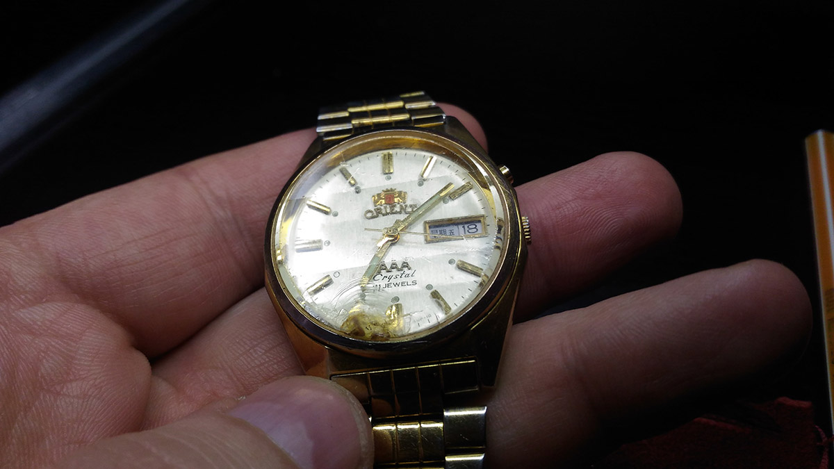

Подскажите вот по этому экземпляру. Тренировочный пациент - поэтому не жалко на нем поэксперементировать. Тут граненое стекло, но можно ли поставить обычное плоское? Штангель показывает = 30мм
Сообщение от Gress Посмотреть сообщение
Подскажите: стекло, которые Вы заказали, идет в комплекте с уплотнителем? Или старый уплотнитель поставили?

Стекло идет без уплотнителя. При аккуратной работе старый уплотнитель отлично держит новое стекло.

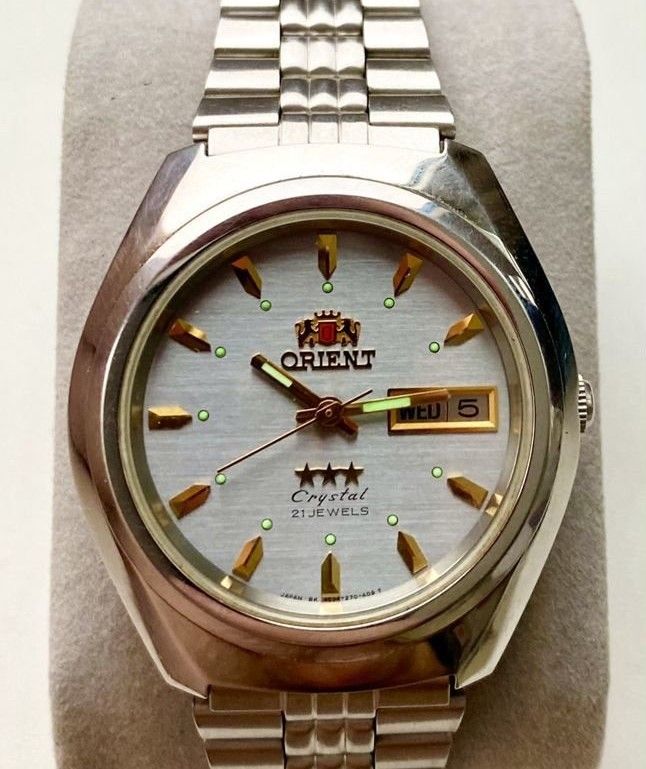

Добрый день, форумчане!
Подскажите пожалуйста.
Ситуация такова... Хочу заменить стекло вот в этих Звездочках на сапфировое.
Корпус как я понимаю около 38-40 мм. самих часов (под рукой их нет, они куплены и в пути).
Из темы понял что толщина требуемого стекла 1.5 мм. Но вот с диаметром стекла вопрос!
Нашел в наличии 295 и 300 размеров.
Склоняюсь конечно к 295-ому, и хотелось бы не ошибиться. Стекло также хочу заказать заранее.
Самостоятельно менять не буду.

Обычно в таких корпусах 30 мм стекло. Но встречал версии под 29 мм стекло. В разные годы шли с разными стеклами. Может на разных заводах выпускались. Это стекло еще в идеальном состоянии.
